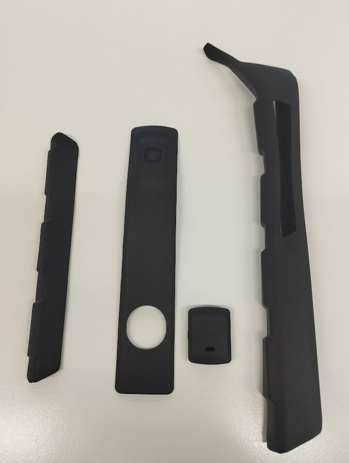

Leider fehlte da wohl was 🧐
Qualitätskontrolle scheint in Andorra nicht sooo die Prio zu haben. Wurde aber schnell nachgeliefert, zur Sicherheit das komplette Set 👍

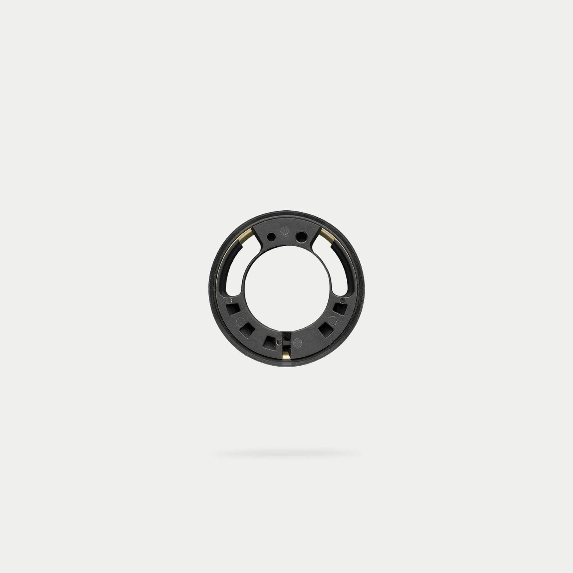

Völlig unproblematisch, bzw. so wie normal innenverlegt...muss man nur aufpassen, dass man die drei Leitungen im Steuerrohr ordentlich sotiert...was geht nach links, was nach rechts?
Am letzen WE war etwas verwunderlich, dass der Steuersatz nach dem ersten zammstecken recht schwergängig war...ist ja oben auch zs56 wie unten...die Leitungen werden oben durch so nen "eingefangen";
...der ist aus Plastik bei Commencal...bei Acros gibts den auch in Alu...bestellt, 48 Stunden später geliefert, eingebaut...jetzt läuft der Steuersatz butterweich...alles gut😄
