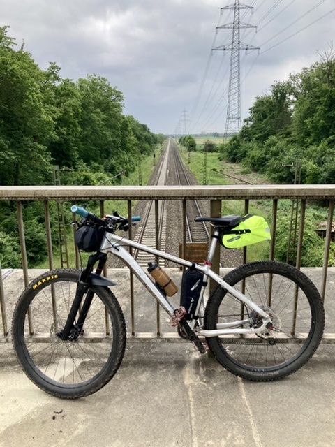

Moin!
Ich fahre seit knapp zwei Jahren ein Stumpjumper Comp Alloy, dem ich über die Zeit ein paar Upgrades spendiert habe. Da die abgebauten Teile zu schade sind, um im Keller zu verstauben, würde ich damit gerne ein Trail-HT aufbauen. Das Einsatzgebiet soll etwas gemäßigter als bei meinem Stumpi sein, also potenziell schon die gleichen Trails, aber öfters mal die Chickenline.
Vorhandene Teile
Gewünschte Eigenschaften
Größe
Ich bin 183cm groß und habe eine SL von 92cm, d.h. lange Beine und kurzer Oberkörper. Und ja, das ist richtig gemessen
Das Stumpi fahre ich in S4. Da hat es einen Reach von 475mm und einen Stack von 631mm. Dazu fahre ich einen Lenker mit 35mm Rise und habe drei Spacer (insg. 15mm) unter dem Vorbaue, der 50mm lang ist. Die Größe finde ich ziemlich optimal. Etwas länger könnte ich mir noch vorstellen (dann ggf. mit kürzerem Vorbau), aber viel kürzer sollte es nicht unbedingt sein.
Wegen der langen Beine muss ich den Sattel ziemlich weit ausziehen. D.h. der Sitzwinkel darf nicht zu flach und das eff. Oberrohr nicht zu lang sein. Leider kenne ich aber den tatsächlichen Sitzrohrwinkel vom Stumpi nicht, um das sinnvoll vergleichen zu können.
Bikes
Ich habe mich schon einmal ein bisschen umgeschaut und ein paar interessante Kandidaten herausgesucht. Generell würde ich gerne den Rahmen einzeln kaufen. Zur Not würde ich auch ein Komplettbike nehmen und dann die nicht benötigten Teile verkaufen. Zeitlich habe ich keine Eile. Es wäre zwar schön, wenn ich im Winter daran schrauben könnte. Aber ich kann auch etwas länger warten (vielleicht nicht unbedingt länger als 6 Monate).
Habe ich noch etwas vergessen?
Schon einmal vielen Dank für eure Hilfe!
