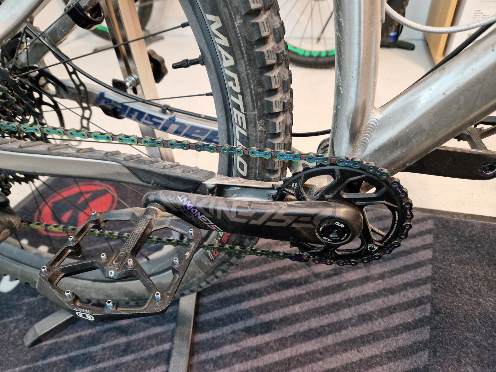

Ja. Aber die Sitz- und Kettenstreben nicht. Die Querstreben hab ich ein kleines Stück rein.
LackProtect: Materialstärke 225µm

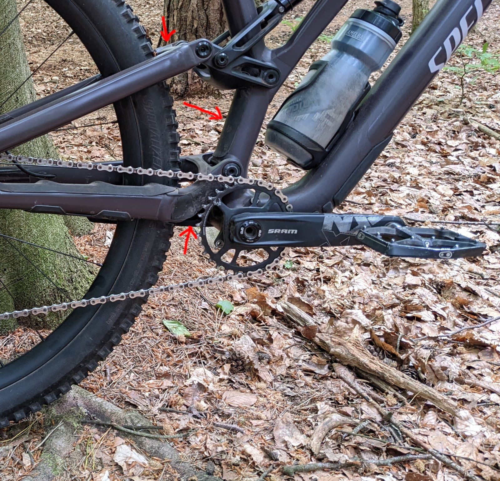

An meinem Stumpi sind die Sitz- und Kettenstreben recht schnell verkratzt, weil ich da immer mit der Ferse vorbeigeschrammt bin. Deswegen habe ich die von außen beklebt. Ich schaue mal, wie eng das beim Paradox ist.
Ich habe diese Folie hier verwendet, weil es eine der wenigen ist, die man in matt bekommt:
https://www.foliencenter24.com/3m-scotchgard-paint-protection-film-pro-series-152cm_2
Scheint von der Folie das gleich zu sein, was du hast. Man muss sie allerdings komplett selber zuschneiden, ist aber dafür auch etwas günstiger.
Ist nicht nötig. Da scheppert nichts. Glaube an der Sitzstrebe habe ich das Scotch rein, aber nur kurz und fast nicht sichtbar.
Beim Stumpi ist das an der Kettenstrebe mit der Kette ziemlich knapp bzw. der Kettenstrebenschutz ist vorne etwas zu kurz. Das Problem gibt es beim Paradox ja nicht, weil kein Fully. Die Sattelstrebe und die Querstrebe habe ich mit Scotch beklebt, um noch einmal den Schutz vor Steinschlag zu erhöhen.
Ich hab das deutlich dezenter gelöst und noch ein wenig Tesa Gewebeband drüber ... aber ja, leider nötig.
Also Scotch Tape und Gewebeband? Bei dem dunklen Rahmen von meinem Bike fällt das ja eh nicht so stark auf :)

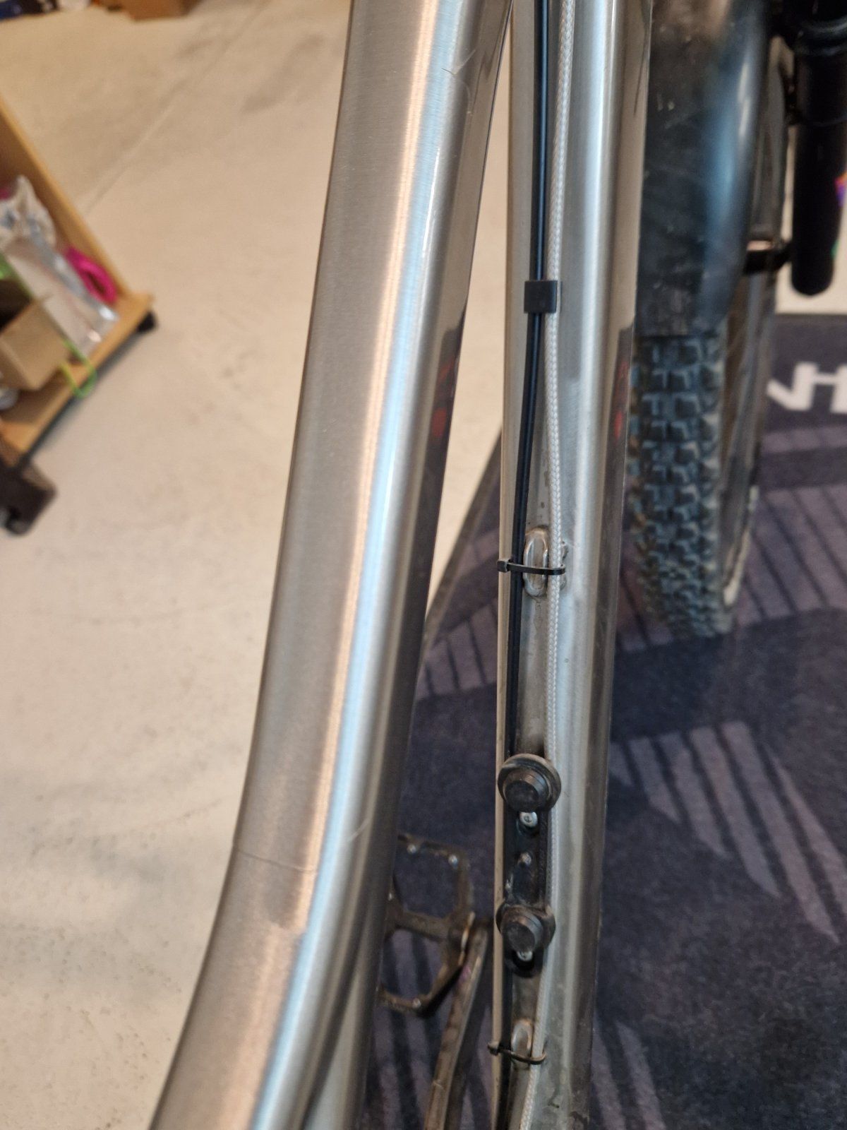

Ist beim Paradox kein Thema, 32KB siehe hier
Bei der Bremsleitung ist aber kein Aussparung für einen Kabelbinder, deswegen wirft die dort so einen Bogen.
Auf der Antriebsseite kannst einen Kabelbinder platzieren und der Schaltzug verschwindet dann in der KS. Hab damals sicherheitshalber Capgo darüber.

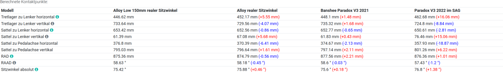

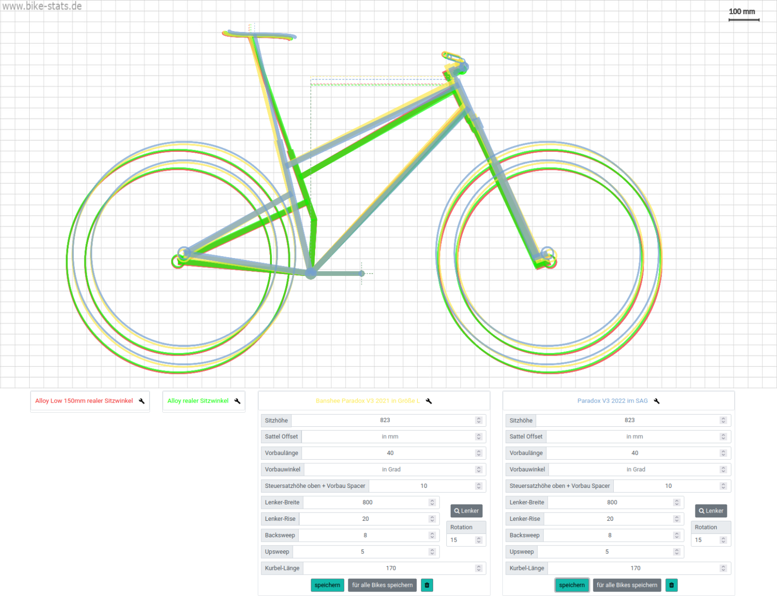

Die Angaben stimmen nicht ganz. Ich hab zwischen Sattelmitte und Lenkermitte ca. 700mm beim XL.
Ist der Haken mit dem SW bei bike-stats.de. Es ist der auf 800mm hinterlegt.
Ja, der Sitzwinkel vom Paradox stimmt nicht ganz. Da wurde einfach der Wert für 800mm Sitzhöhe genommen. Ich habe aber eh mehr auf die Relation von Tretlager zu Griffen geschaut. Den Sattel kann man ja im Zweifel noch etwas verschieben.
Da hätte man die Bremsleitung etwas besser führen können. Capgo in die Kettenstrebe oder um das Sattelrohr/Tretlager zu schützen? Ich verwende teilweise diese Dinger hier, um Komponenten zu schützen:

Gute Frage. Ich zumindest wollt bei Sram bleiben, da das mein erster Aufbau ist d ich mir damit die wenigsten Probleme erhoffe.
Hab auch die Truvativ Carbon am Fully und die hat in den paar Wochen, die ich das Rad hab, schon paar Felskontakte weggesteckt. Also nichts krasses, aber trotzdem alles problemlos.
Die Truvativ alu fand ich nicht so hübsch und die GX alu hab ich nur für so 110 bis 120 gefunden.
Aber die slx scheint schon am sinnvollsten zu sein so Preis-Leistungsmäßig.
