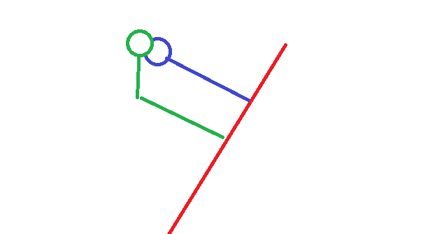

Beispiel:
  • blau mit Spacern ohne Rise
  • grün weniger Spacer mit Rise

Damit erhöht man aber auch nur die "effektive" Vorbaulänge.
Im Endeffekt zählt nur die Position der Hände relativ zur Lenkachse. Ob man das durch Vorbau, Spacer oder Lenker-Form erzielt ist relativ irrelevant.
Beispiel:
Ich möchte aber Länge am Rahmen gewinnen. Gleichzeitig finde ich über 50mm an einem Bike mit 65° LW sehr bescheiden milde ausgedrückt.

Genau, aber Länge am Rahmen gewinnen tut man dadurch eben nicht.
Bar-Reach gewinnst du nur indem du Stack opferst oder die effektive Vorbaulänge erhöhst.

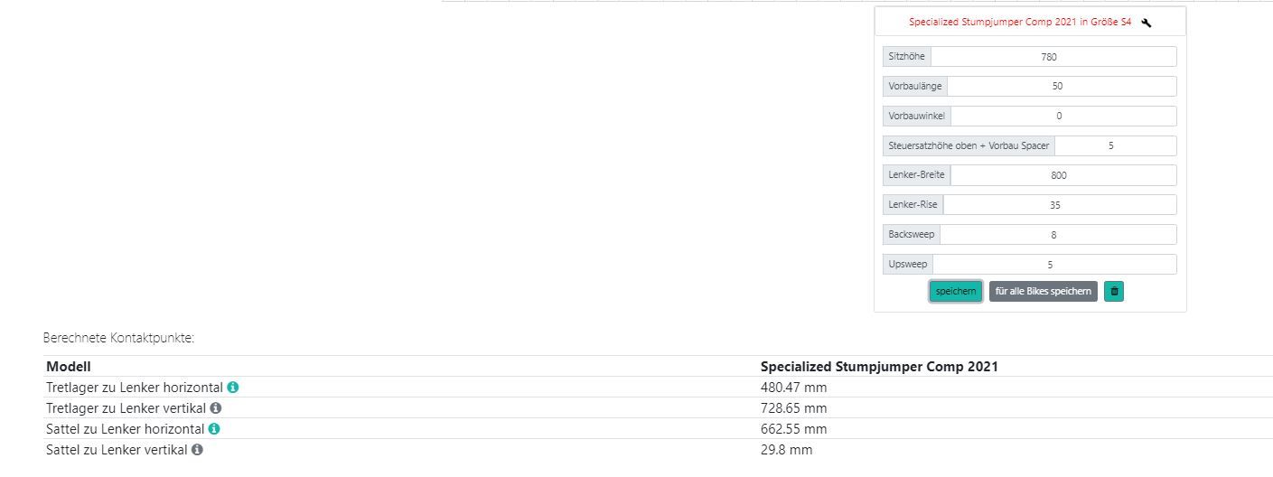

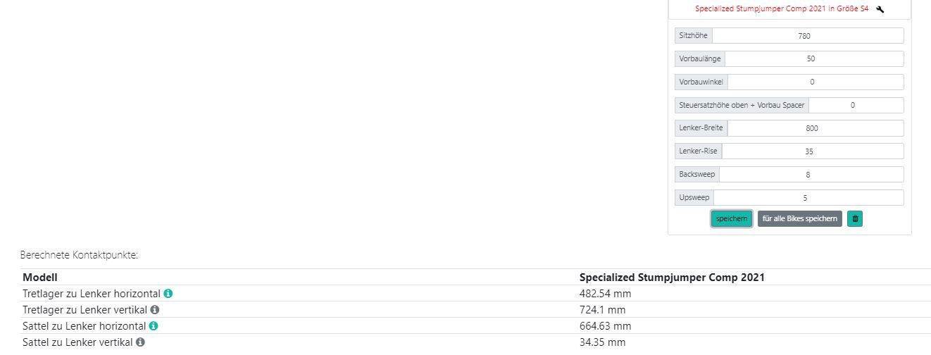

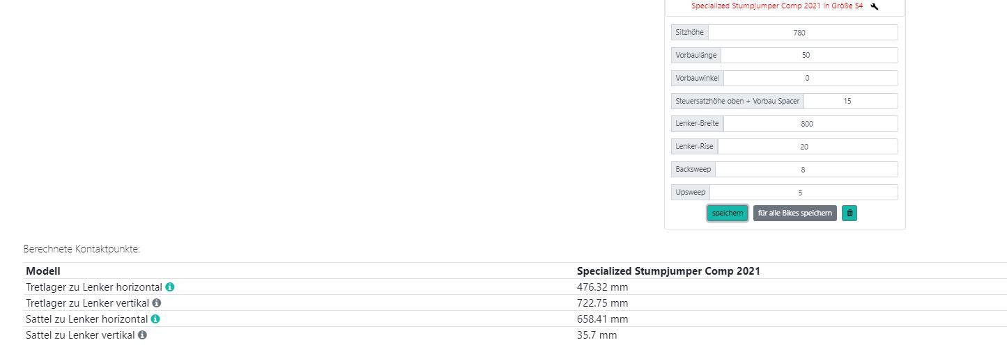

Lenker mit 20 Rise und 15mm Spacer = 476
Lenker mit 30 Rise und 5mm Spacer = 480
Ganz ohne Spacer mit 35 Rise Lenker sagt er sogar 482 bei gleichem Höhenunterschied (1mm daneben).
Hier kann jeder mal selbst rumspielen
Natürlich reden wir von mm und keinen Rahmengrößen oder 20mm längeren Vorbauten. Eher Feintuning.
