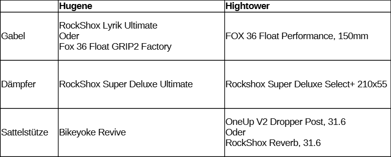

Also ich bin mir gerade unsicher ob ich die Unterschiede merken würde, da liegen doch keine Welten dazwischen oder?
Also am Fahrwerk vom Hightower kann man nicht viel verstellen, aber damit auch nicht viel verstimmen.
Zwischen Revive und OneUp V2 gibt es hier im Forum Glaubenskriege.
In meinen Augen ist Hugene besser ausgestattet.
Ja, ist ja nicht so als ob ich das absichtlich machen würde :D
Also ich bin mir gerade unsicher ob ich die Unterschiede merken würde, da liegen doch keine Welten dazwischen oder?Anhang anzeigen 2042715
Ich hab mal das Hugene mit Ultimate Fahrwerk und Cura 4 Bremse konfiguriert. Da komme mit der 25% Aktion auf nicht ganz 3.300,-€...was soll denn dagegen das Hightower kosten? Günstigster Preis den ich finde sind 3.700,-€.
Bei der Differenz wäre das Hugene schon ne Überlegung, und ist ja auch bez. Federweg und Geo sehr ähnlich...was mir sogar besser gefällt am Hugene:
Inwiefern besser? Ich verstehe dass die Komponenten höherwertiger sind. Ich frage mich nur ob ich diesen Unterschied auch merke? Zudem ist in einem Test von RockMyTrail aufgefallen, dass das Hugene im Gegensatz zum Tyee bei höheren Geschwindigkeiten unruhig wird. Wie es sich im Gegensatz zum Hightower verhält weiß man natürlich nicht, hier habe ich nur den Eindruck dass es mit höheren Geschwindigkeiten keine Probleme hätte.
Ich habe die DTSwiss-Felgen mit reingenommen.. im Trail-Test von MTB-News sind die normalen Felgen kaputt gegangen... ebenso ist es meinem Kollegen ergangen. Da kommt man dann auf 3700 €.
In dem Hugene ist ein Ultimate Fahrwerk drin, also Top-Modelle von RS. Wenn man weiß was einem taugt, nicht nur Herstellerempfehlung ins Fahrwerk passt, ist ein deutlicher Unterschied spürbar.
"Ob du den Unterschied spüren wirst, kann dir hier niemand mit Sicherheit sagen – das hängt stark davon ab, wie feinfühlig und tuning-affin du bist. Außerdem unterscheiden sich die Bikes in ihrer Kinematik: Was dem einen Fahrer gefällt, passt dem anderen vielleicht weniger, und wieder ein Dritter schwört auf Eingelenker. Die Ausstattung des Hugene ist in deinem Fall etwas besser als die des Hightower, während Santa Cruz als Marke dank geschicktem Marketing eine größere Bekanntheit genießt.
Auch Fahrwerk, Laufräder und Bremsen beeinflussen das Fahrverhalten – teils subjektiv, teils objektiv – enorm. Oftmals stehen den Testern Bikes mit unterschiedlicher Ausstattung zum Vergleich, was direkte Vergleiche erschwert. Die gute Nachricht: Heutzutage gibt es kaum noch wirklich schlechte Bikes.
