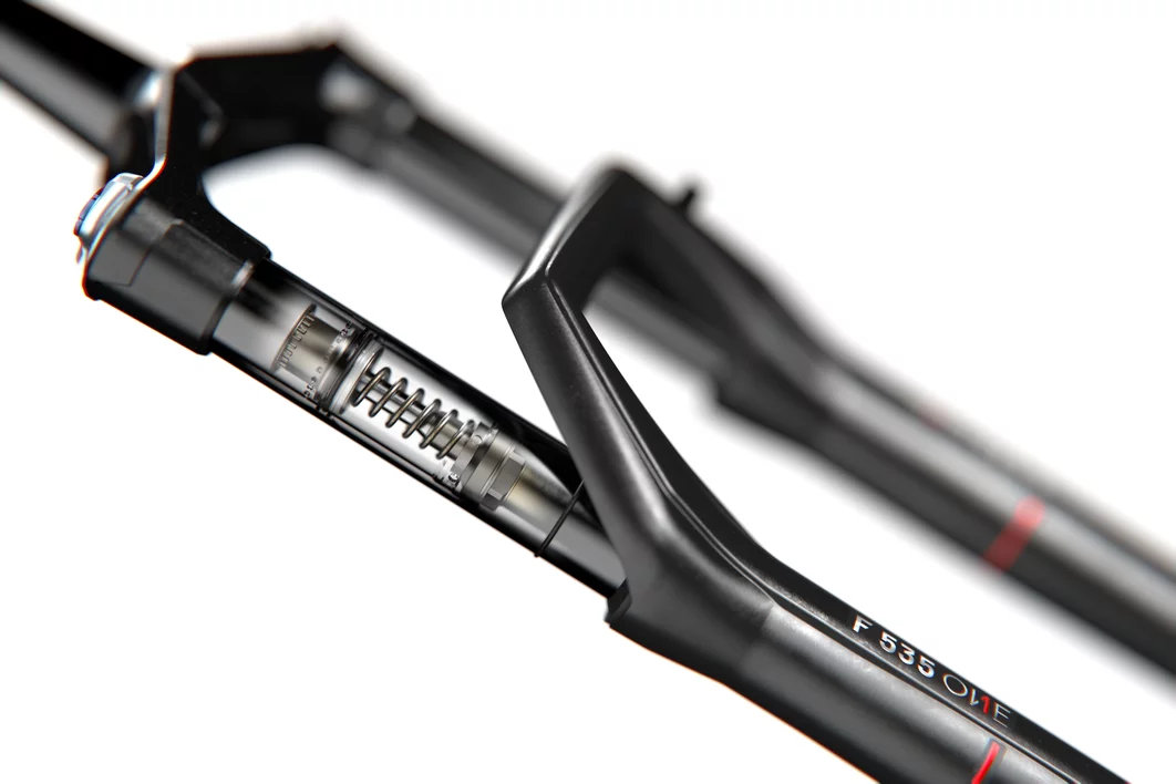

Eine richtig gute Alternative (wenn auch über 2kg) könnte für dich die F 535 One von DT Swiss sein. Dort hast du ebenfalls das Thema, dass das Chassis auch für deutlich mehr Federweg konzipiert ist (wenn die auch leider nicht travelbar sind, sondern nach Wunschgröße gekauft werden müssen). Aber das Fahrverhalten ist wahnsinnig gut, da der Teppicheffekt vor allem auf den ersten 10-30mm relevant ist ("Small Bump Sensitivity" sagense da heute da dazu, die Hersteller o_O) und die einen guten Mix mit der Minifeder anbieten. Den Rest macht Luft.
