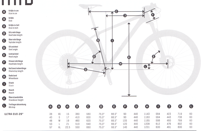

KTM Ultra EVO Gr. M
Dadurch das der Markt aktuell leer gefegt ist habe ich fast jeden Händler in meinem Umkreis abgeklappert und bin dabei noch auf oben stehendes Rad gestoßen. Hier die Geodaten, da sie nicht auf der Homepage zu finden sind bzw. ich sie dort nicht finden konnte:
Nach der Fahrt hatte ich einige Fragezeichen im Kopf, ich hoffe ihr könnt dabei helfen sie aufzulösen.
+ Guter Abrollkomfort, um den Händler rum hatte es viel Kopfsteinpflaster, die Reifen und Gabel haben das gut weggedämpft. Die Stütze war im komplett ausgefahrenen Zustand ein paar cm oberhalb der Klemmung vom Ende des Sitzrohres am Rahmen.
- Die Sitzposition war angenehm aber gleichzeitig ungewohnt, wirkte "gekrümmt", "gestaucht", kann es leider nicht besser beschreiben.
Woher kommt das gute Wegdämpfen der Reifen und Gabel, von den breiten Felgen und der durch den flachen Lenkwinkel flach stehenden Gabel?
Passt die Geo nicht wegen dem "komischen" Sitzgefühl?

Ich kenne das KTM nicht, wenn die Geometriedaten aber stimmen, hat es für ein XC-Bike einen ziemlich langen und untypischen Reach mit 460mm, ein langes Oberrohr und ist ein insgesamt langes Rad in M. Und es ist vieeeeel zu schwer. Diesen Reach hat das Nirvana bspw. in L.
Das Gefühl einer gekrümmten Sitzhaltung verwundert mich daher etwas. Ich hätte eher "ungewohnt gestreckt" vermutet. L wäre sicherlich zu groß (beim Focus XL bestimmt auch).
Evtl. War der Sattel zu weit nach vorne geschoben? Die Gabel zu hart eingestellt?....
Wenn Du Dich auf dem Rad nicht wirklich gut gefühlt hast, bringt das nix.
Ein Fully fände ich für den von Dir anvisierten Einsatzzweck zu viel. Selbst ein Hardtail mit 120 mm muss da nicht sein. Die XC-Hardtails sind da durchaus passend.
Evtl. findest Du noch einen Scott-Händler, der das Scale 950 in L hat, oder einen Giant-Händler mit dem Fathom 1 2020 (beides XC-Bikes mit "normaler", unkomplizierter Geo). Hier wäre noch eines Online zu haben in L
Edit: Habe gerade das KTM genauer angeschaut. Es ist mit der 130er Gabel tatsächlich ein Trailbike. Das brauchst Du glaube ich nicht. Allerdings machen die Geowerte dann auch mehr Sinn. Das Ultra 29 ohne Evo hat wieder typische XC-Werte.
