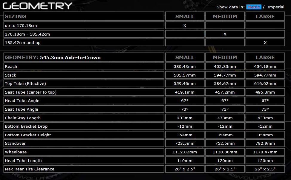

Ich hab das Patrol schon länger im Auge. Aktuell fahre ich das Covert 26'' in Größe M. Ich habe mal die Geodaten verglichen und wüsste jetzt nicht, welche Rahmengröße beim Patrol zu mir passen würde. Zum Vergleich mal die Größentabellen:
Patrol:
Covert:
Vorschläge?

Der Tester ist 175 cm groß und attestiert dem Rad in XL eine ausgewogene Geometrie. Was soll man dann fahren, wenn man über 190 cm groß ist :ka:?
Ich fahre es bei 173 in M mit 30mm Vorbau. Es ist so weder lang noch kurz.
Obwohl ich schon lange Gräten habe ist bei mir für eine 150er Reverb bei 470 sitzrohr schluss. Wie man bei 175 nen XL fahren kann ist mir ein Rätsel.

170cm und fahre das Covert M, der Tester ist 175cm und fährt XL. Im Vergleich zum Covert hatte ich ernsthaft auch schon Größe S für mich in Erwägnung gezogen. :ka:
Wenn du auf kurze vorbauten stehst würde ich dir zu einem M raten. Im sitzen wirkt das Rad kürzer als es der Reach erahnen lässt. S könnte im bergabmodus noch passen mit 50er Vorbau, im sitzen könnte es allerdings beengten wirken.

Ich fahre das Bike mit 183 in L (457mm Reach) und einem 40er Vorbau und es passt perfekt!
Vergesst mal die ganzen Zahlen... Das Patrol ist eines meiner wendigsten und agilsten Bikes das ich je hatte! Bei Highspeed liegt das Ding ach noch äußerst stabil. Mein vorheriges (Nicolai ION 16) war ein M mit 430mm Reach und fuhr sich vergleichsweise wie ein Klotz.
Das der Tester mit 175 ein XL fährt würde ich als persönliche Präferenz betrachten. Habe ich auch getestet ist mir persönlich aber zu lang.
