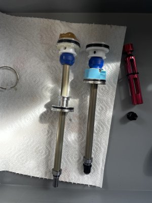

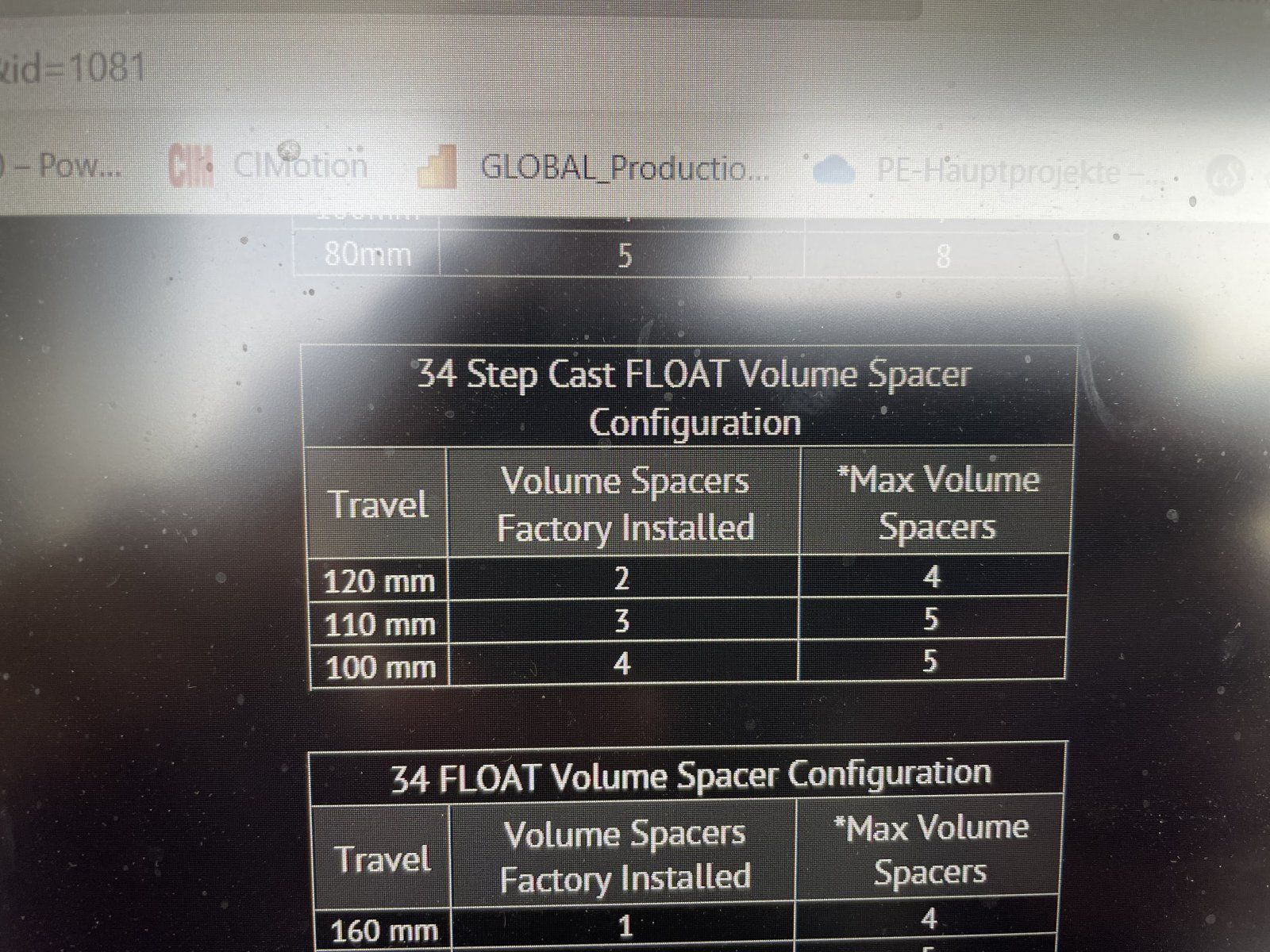

Habe eine 34er Fox SC von 120 auf 100mm getravelt. Airshaft Bild (Links 120, rechts 100). Die Anzahl der Volumenspacer habe ich gem. Vorgabe von Fox auf 4 erhöht und die Gabel steht relativ „tief“ im Federweg. Sprich bei 105mm ca, zum Vergleich meine 32er SC mit 100mm Federweg hat total 115mm. Dh es fehlen 10mm.
Habt ihr ne Idee? Woran kann das liegen?

Ist das hellblaue ein Negativkammer-Volumenspacer? Zumindest einen Einfluss wird der haben, wenn auch nicht riesig groß.
Was genau hast du da gemessen mit den 105 bzw. 115 mm?
Ja das ist er. nach Rückfage bei dem Shop (https://mtbclassicparts.com/), wo ich den 100er AirShaft gekauft hatte, ist das aber bei den 100er Airshafts so richtig.
Die Standrohrlänge (siehe Bild).
Kann aber auch sein, dass alles seine Richtigkeit hat. Die Einbaulänge von der umgebauten 34er und der 32er SC mit 100mm ist gleich.

jap die foxn federn unterschiedlich weit ein. bei der 32er sc endets ziemlich genau in der mitte der "kashima coat" beschriftung. bei der 34er sc endets 3-4mm über der beschriftung.
miss mal lieber ohne luft maximal eingefedert (gummiring am rechten roten strich benutzen) und eben mit betriebsdruck - vorher n paar mal durchfedern damit die negativ kammer richtig befüllt wird.
