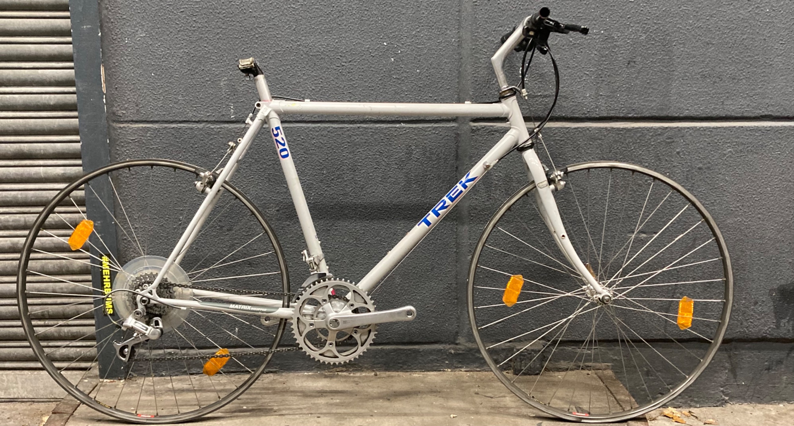

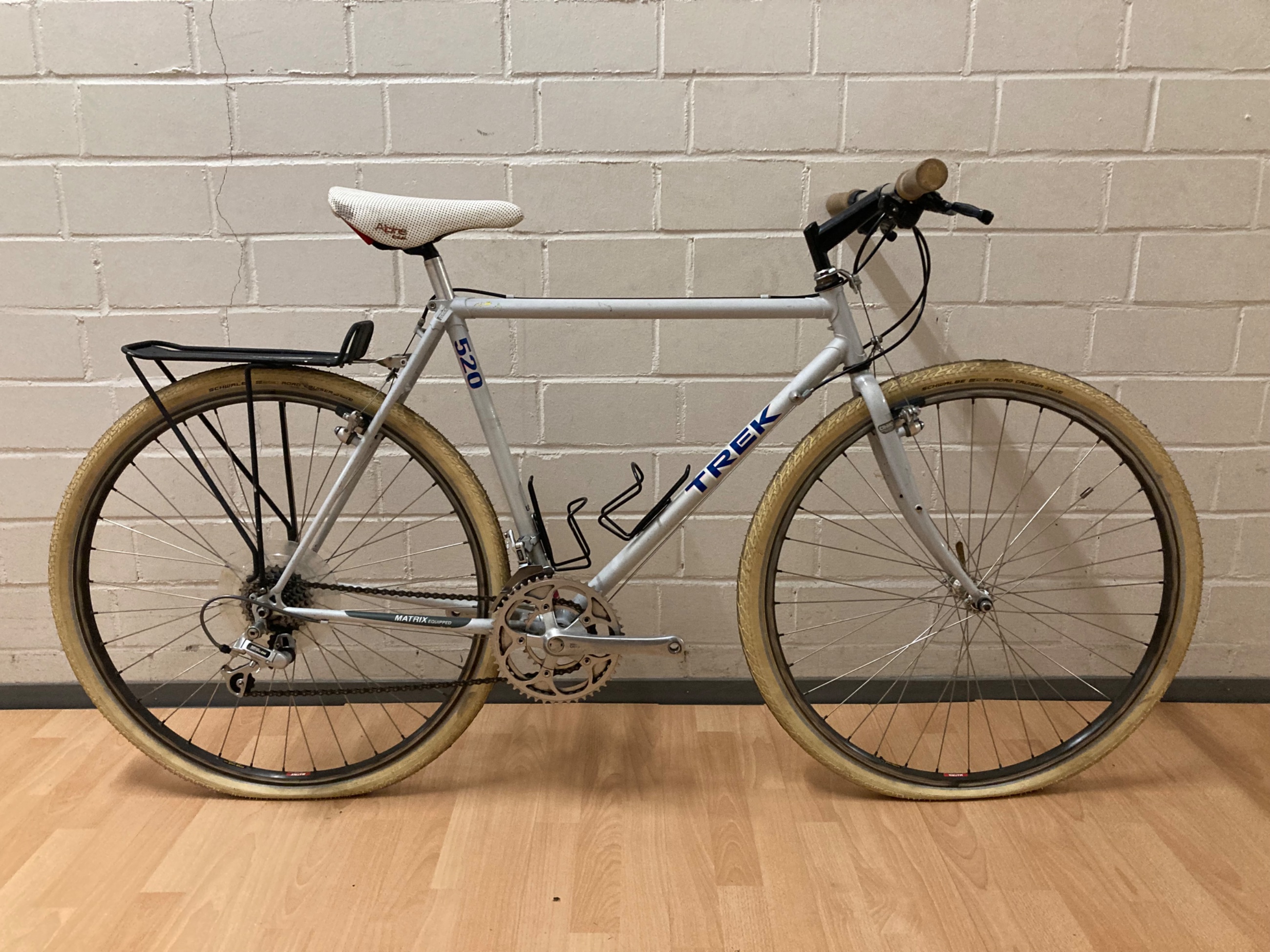

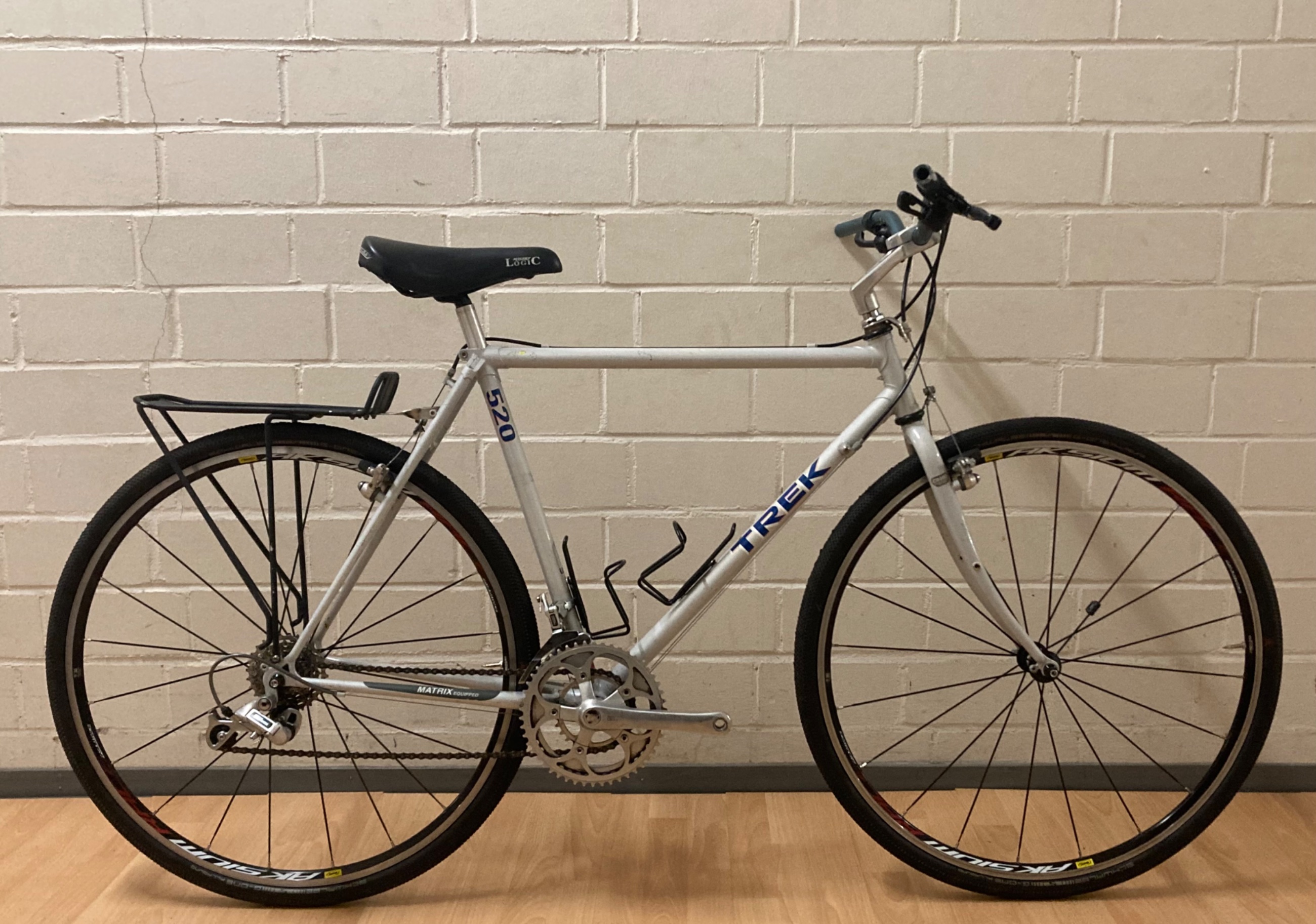

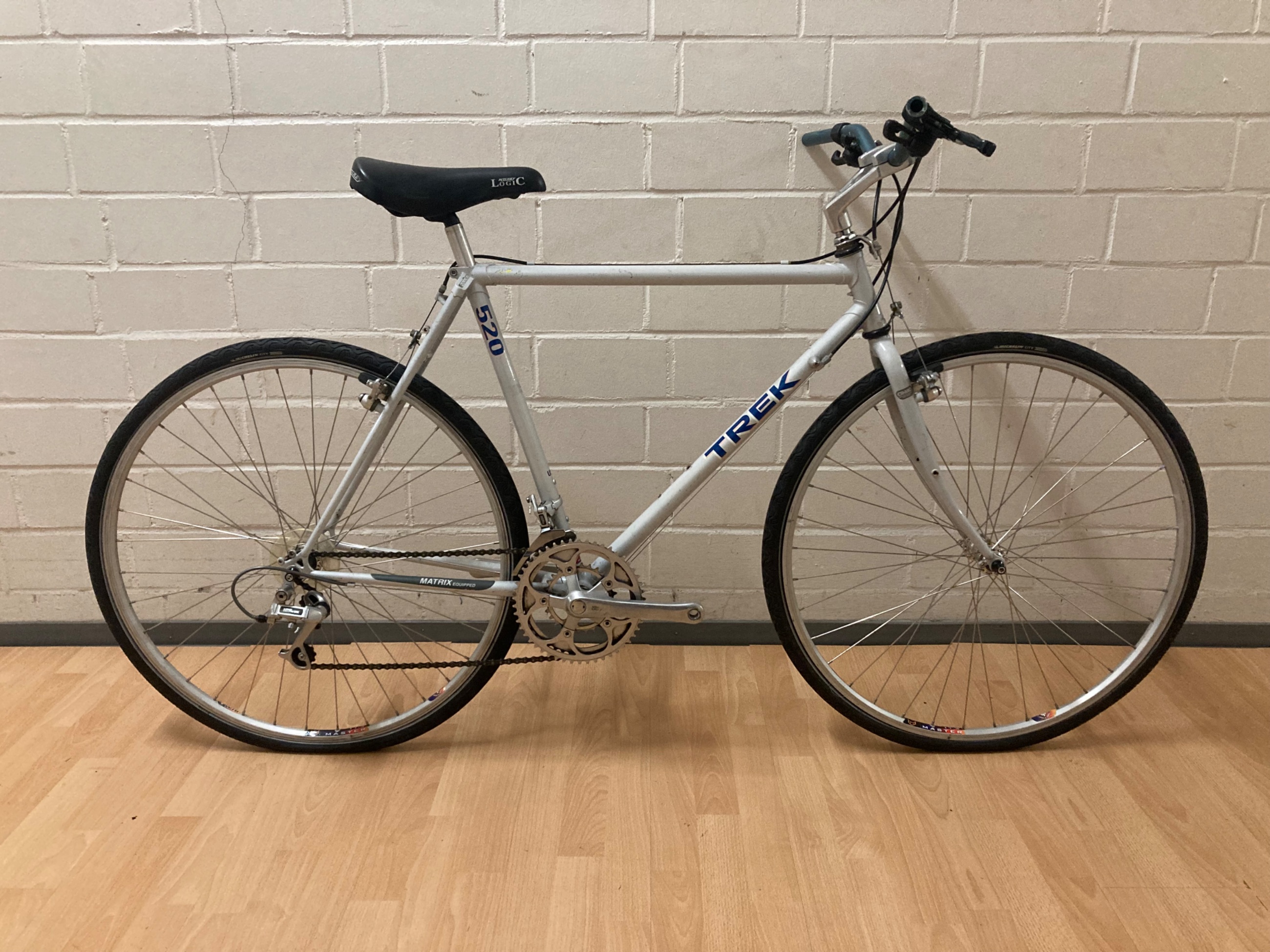

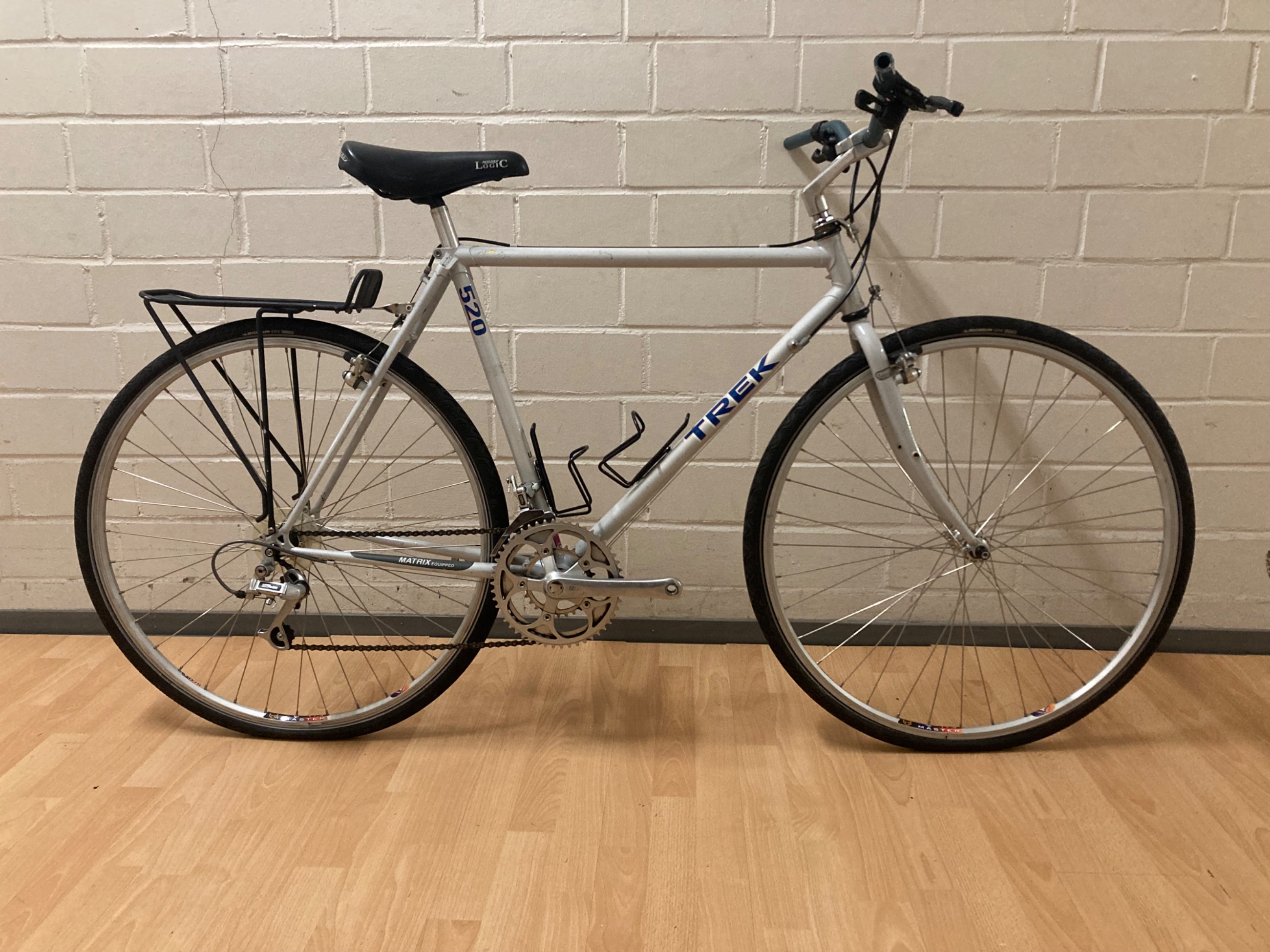

ich hab hier auch noch so einen apparat.
augangsbasis nach dem kauf (stütze fest):
erster umbau:
aktuell in der schwebe:
eigentlich sah das teil im original mal so aus:
