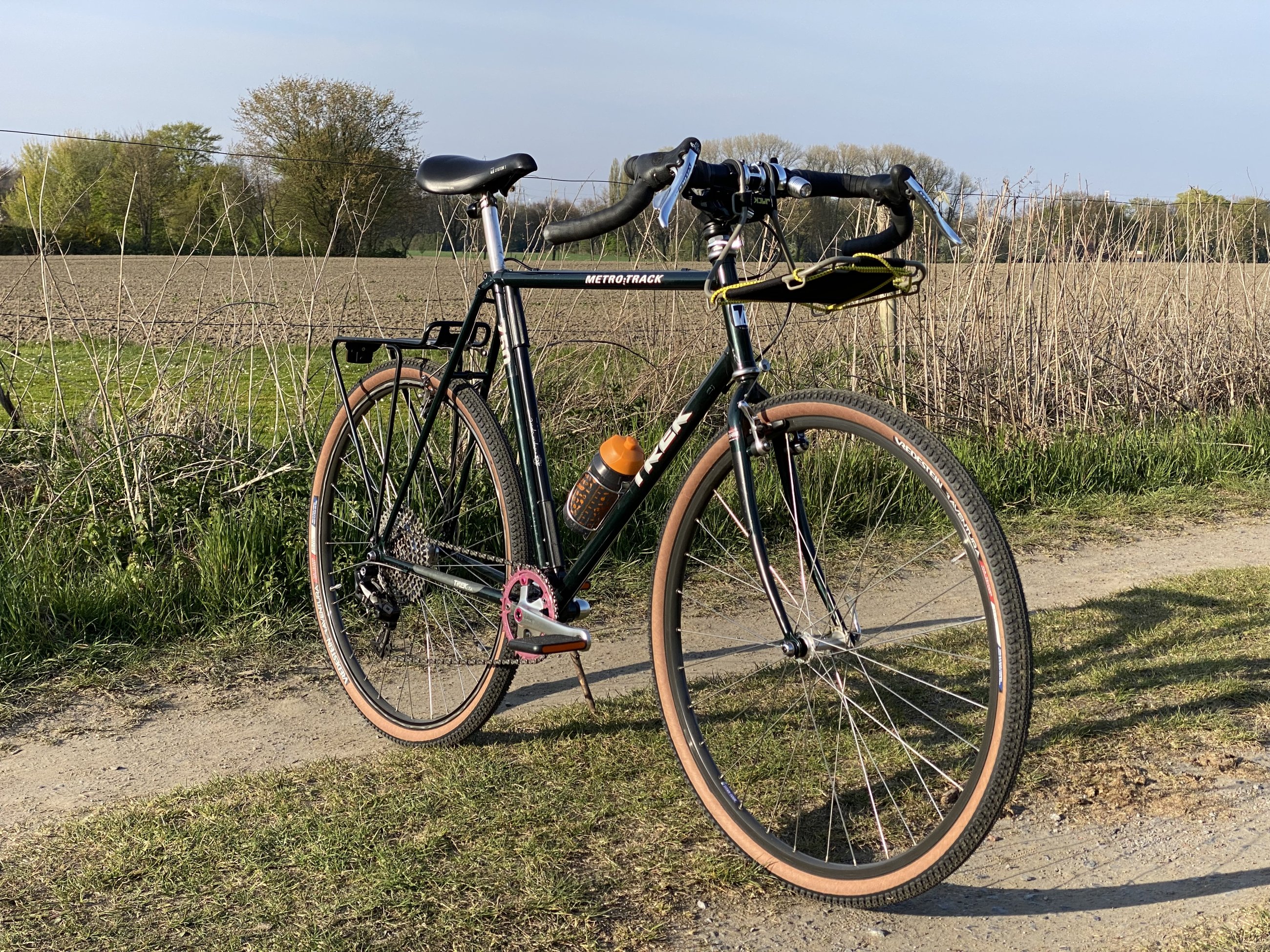

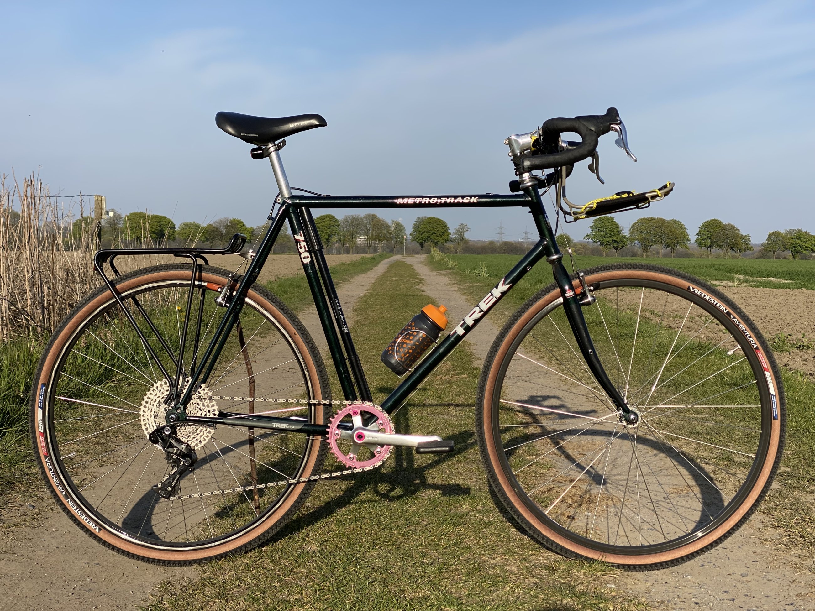

Heute war Tag des Umbaus inkl. Probefahrt. Und ich muss sagen, … ein Dropbar steht dem Trek echt gut. Fährt sich spürbar spritziger.
Angefixt durch so manche Dropbar-Conversion hier im Faben, habe ich mich heute dazu entschlossen noch vorhandene Teile, die bislang ungenutzt am Bianchi verstaubten, an das Metrotrack zu schrauben. Zum Glück Plug and Play. Ich musste lediglich einen neuen Bremszug verbauen, was ja auch ganz schön ist, wenn quasi fast keine Kosten für die OP anfallen 👍🏻
Mit einer ähnlichen Schelle, wie sie z.B. auch @zurkoe verbaut hat, konnte ich meinen 11-fach Mtb Shifter weiter verwenden. Ich finde die Schaltvorgänge sind mit dem Hebel an dieser Position auch nicht zu umständlich. Die STIs fungieren jetzt zwar nur noch als Bremshebel, aber für die Testphase (ggf. auch darüber hinaus) reicht das vollkommen.
Positiv ist außerdem, dass ich mit den Bremshebeln mehr Power auf die Felgenflanken bekomme.
Ich hatte zwischenzeitlich auch neue Schutzbleche montiert und diese (vorne) so passend geschnitten, dass trotzdem die breiteren Vredestein Reifen reinpassen. Ist aber eher für den Stadtverkehr geeignet, da dem Schutzblech durch das Zurechtschneiden im Bereich der Gabelbrücke etwas Stabilität verloren geht. Von diesem Zwischenstand gibts leider keine Fotos.
Dafür aber von heute:

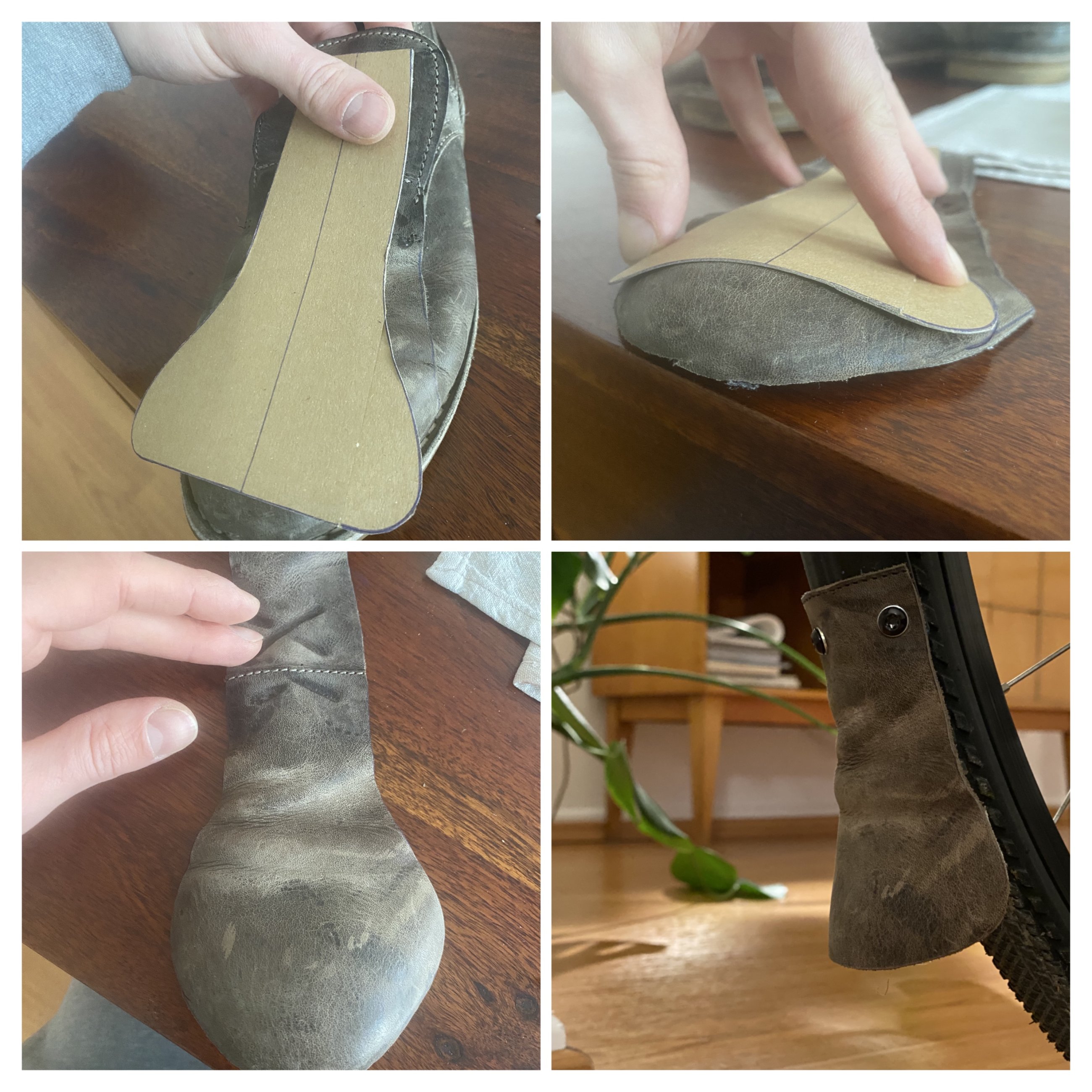

Leider hat sich herausgestellt, dass die Gabel beim Verwenden von volumigeren Reifen in Kombination mit Schutzblechen der limitierende Faktor ist. Und da ich gerade keine Lust hatte, Schutzbleche an der Gabelbrücke zurechtzuschneiden, habe ich die originalen wieder hergenommen und sie mit schmaleren Reifen kombiniert. Bei der Gelegenheit habe ich aus einem ausrangierten Paar Schuhe Spritzschutzlappen gebaut - nicht sehr schön, aber sicher in gewissem Rahmen funktional.
So hat der Aufbau gefühlt eine Kehrtwende wieder hin zum Ursprungszustand gemacht. Optisch gefällt es mir so natürlich weniger gut und auch der Fahrkomfort ist geringer, aber für die Aufgaben, die es zu erfüllen hat, passt es so.

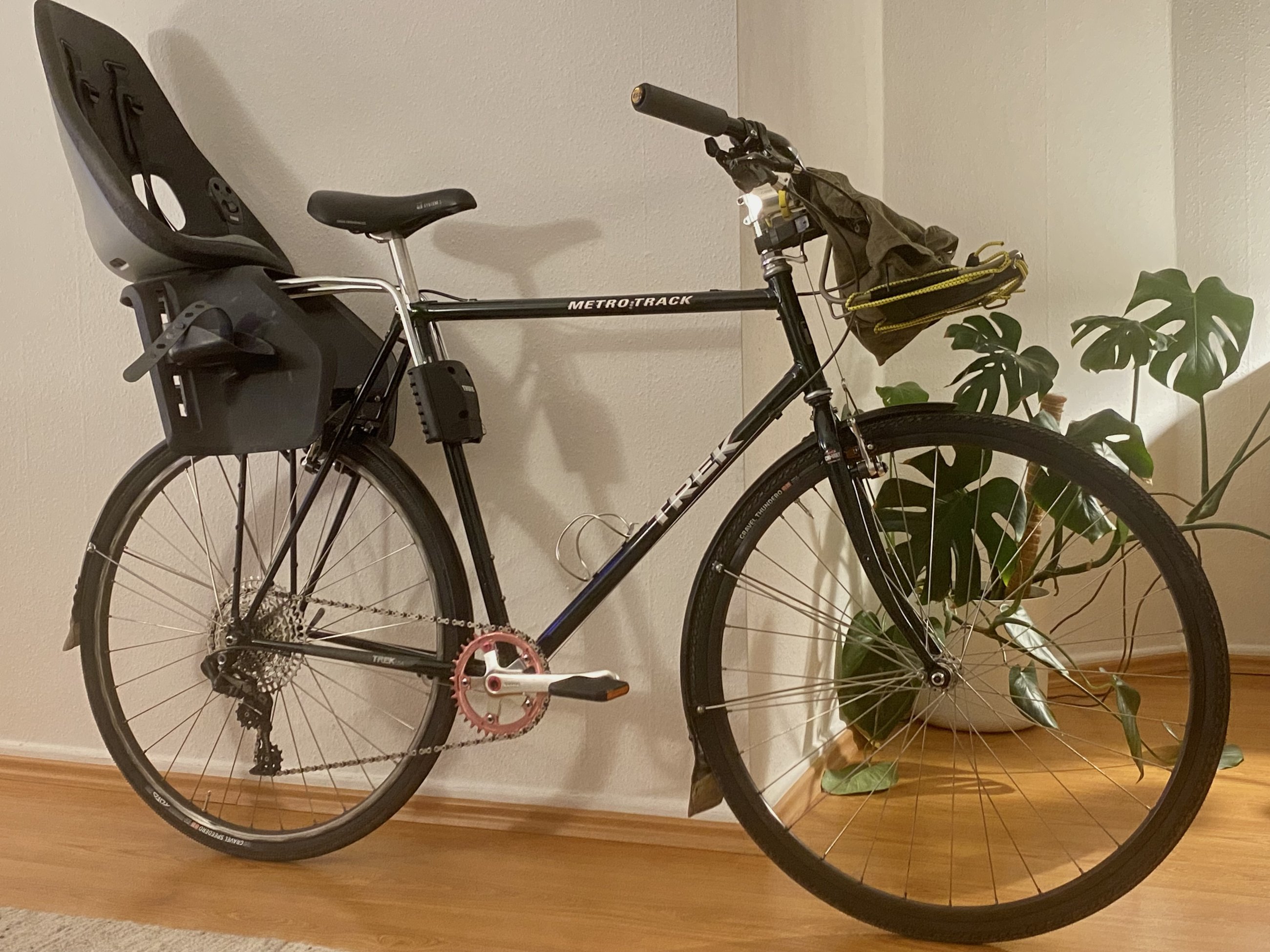

Ich hatte ganz vergessen, wie spürbar und z.T. auch nervig so ein Kindersitz sein kann. Mit dem Mac Ride bin ich wesentlich lieber unterwegs.
Wie steigt man da mit Jeans drauf?
Hm 🤔 😅, ich erinnere mich nicht mehr.
Sollte ich den Sitz nochmal montieren, achte ich drauf in welcher Reihenfolge man wie die Gräten verrenken muss.

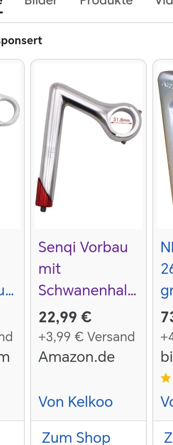

Den hatte ich mal entdeckt, probiert jedoch noch nicht.
https://www.amazon.de/SENQI-Schwane...c=1&gad_source=1#averageCustomerReviewsAnchor

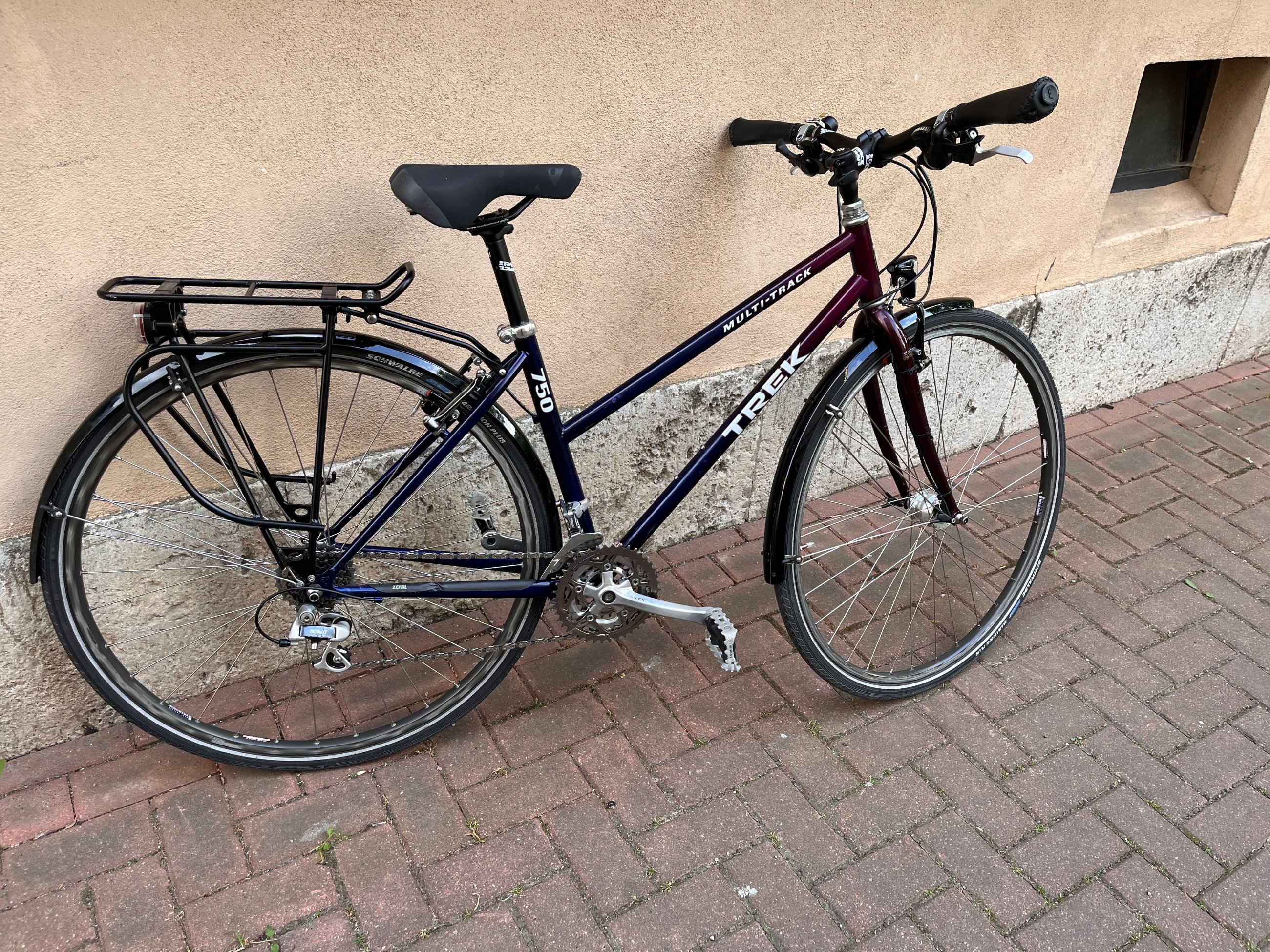

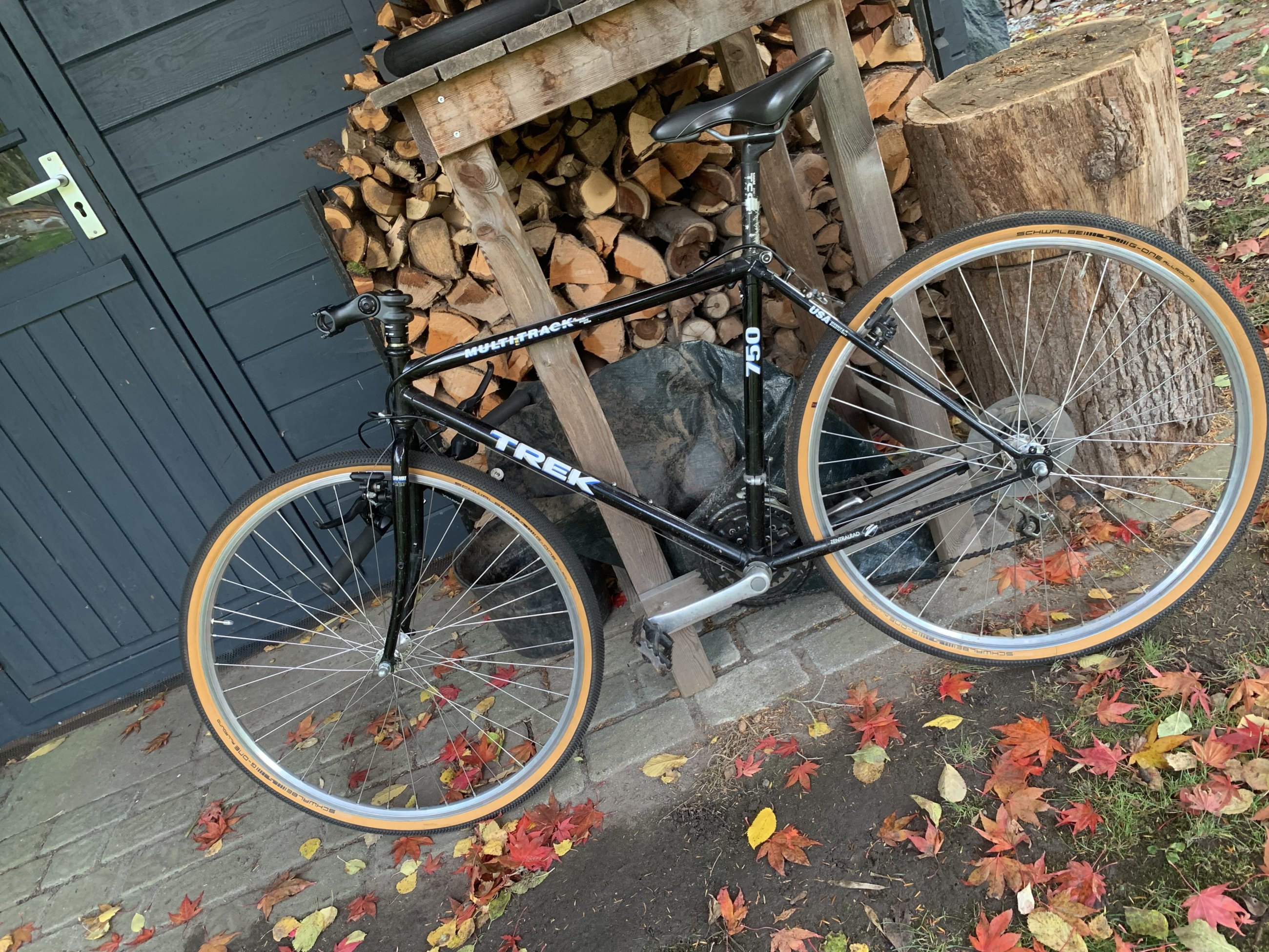

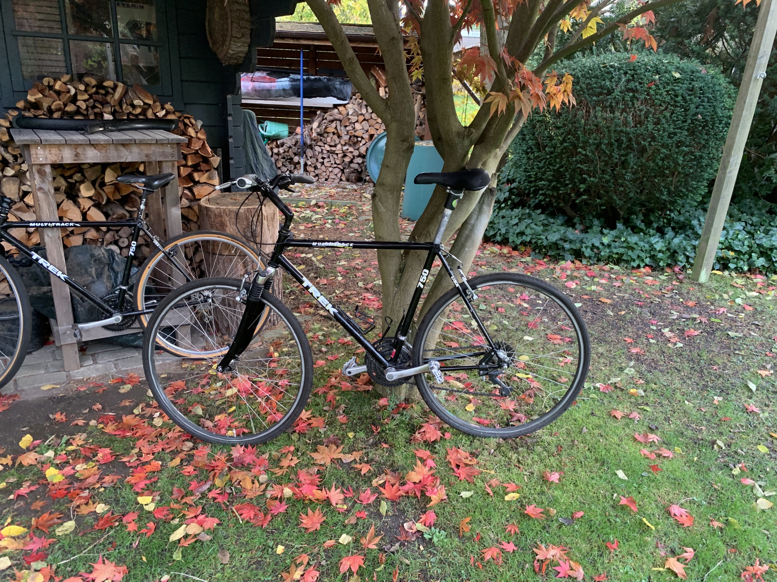

Hi zusammen,
Ich bin stolzer Besitzer von 2 Trek750s.
Nachdem ich erst fälschlicherweise ein zu kleines Rad über ebay erworben habe, weil der Verkäufer die Rahmenhöhe falsch gemessen hat, musste ein zweites her. Nun sollen daraus auch zwei neue Arbeitstiere entstehen nachdem ich lange nach diesen Rädern mit den schönen gemufften Rahmen gesucht habe.
Plan sind zwei low Budget Gravel umbauten für mich und meine Freundin.
Das heißt konkret alles behalten was geht und alles gebraucht kaufen was geht.
Habe schon zig vintage Rennräder fertig gemacht und bin einfach extrem begeistert von der langlebigkeit der älteren Komponenten… Das ist auch der Grund warum ein neues Rad her soll, ich bin das Teiletauschen an meinem Bergamont satt.

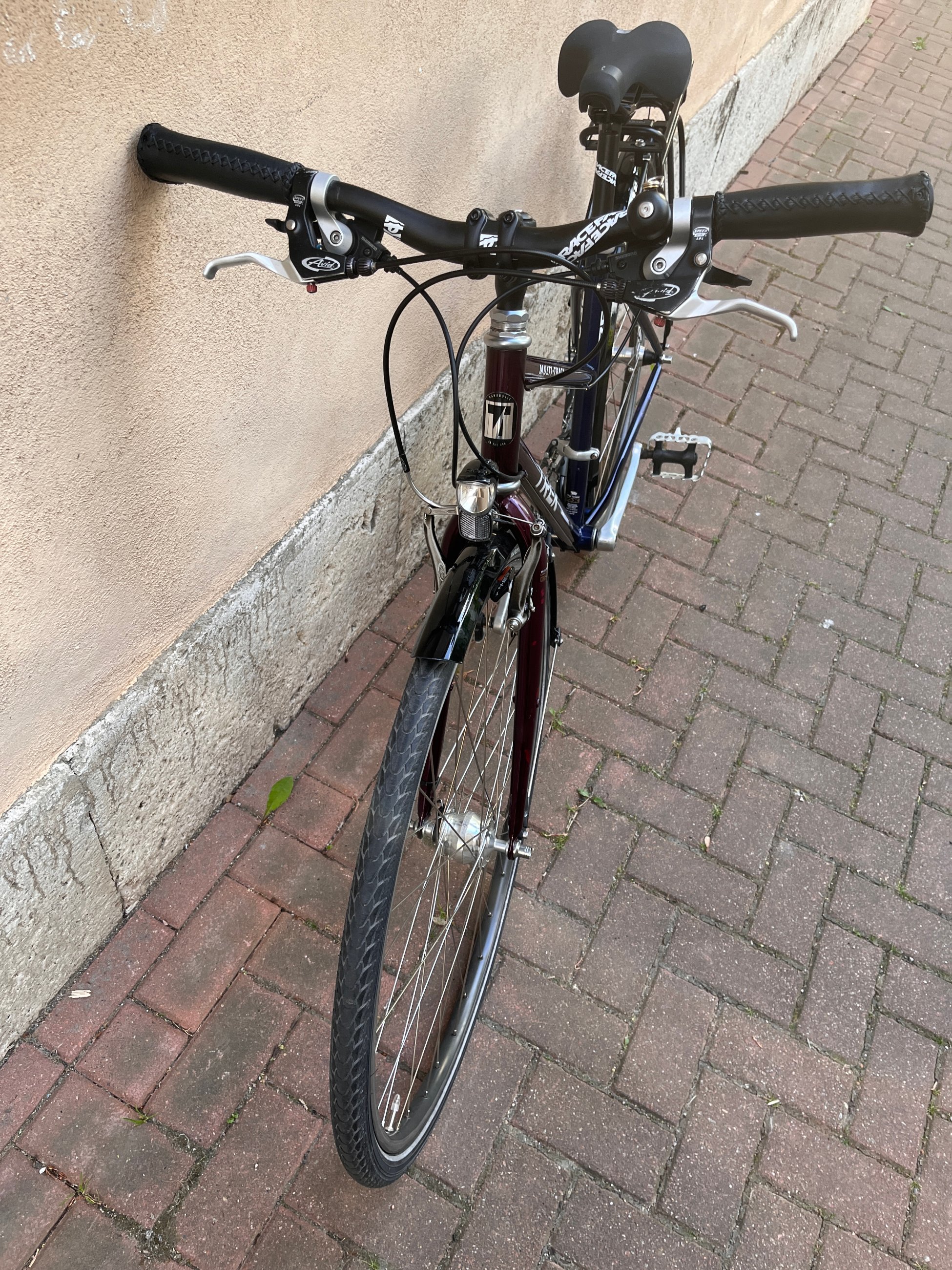

Der Umbau auf einen Dropbar ist bereits vorangeschritten. Ich hab mit dem standart Amazon Adapter für einen Ahead Vorbau gearbeitet. 40er Mäntel sind auch schon bei dem einen montiert.
Die schwierigste Sache jetzt…
die Schaltung
Stand ist jeweils eine Suntour XCcomp und XCE. Diese Mittel bis unterklasse Schaltwerke schalten erstaunlich gut und sind in einem Top zustand weshalb sie auch wenn möglich bleiben sollen. Falls die Kopfschmerzen mit den Schaltabständen mit der Suntours kommen sollten habe ich auch noch 2 ältere 7-Fach Deore XTs rumliegen.
Bei dem größeren Rad will ich auf Bar-end Schalter zurückgreifen (7-Fach). Ich hatte die Dia-Compe ENE im kopf. Habt ihr erfahrungen ? Gibt es eventuell indexierte alternativen ? Die von Microshift sind erst ab 8-fach verfügbar, habe aber videos gesehen wo sie mit dieser Suntour kombiniert wurden..
Das kleinere Rad soll auf jedenfall STIs bekommen, weshalb ich da auf auf das XT Schaltwerk und die Kasette umrüsten muss.
Habt ihr Tips zu passenden STIs und erfahrungen ? Die einzigen die laut meiner Recherche passen sind die alten 7-fach RSX STIs.
Nochmal zum großen Rad:
Wie ihr seht hat dies leider eine Federgabel, die wird natürlich getauscht. Möchte aber erstmal den umbau soweit fertig machen und schauen wie es mir so gefällt. Ebenfalls wird natürlich auf Canti Bremsen gewechselt.
Ich würde nich riesig über Kommentare und Tips freuen. Was würdet ihr ggf. anders machen ?
Grüße aus dem Norden
Lars
