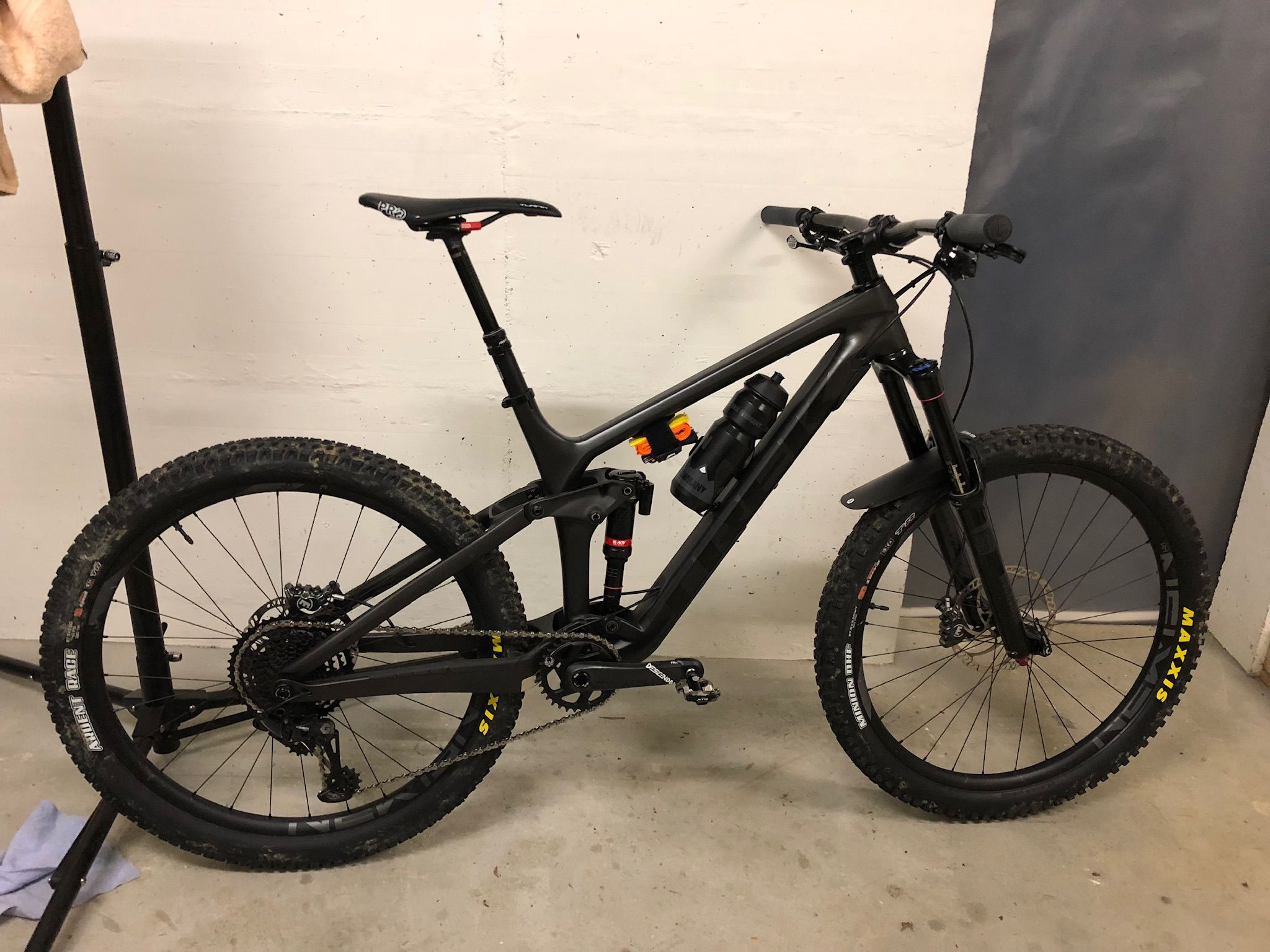

Falls es jemanden interessiert. Remedy 8 in 19,5. Mit DMR Vault und Elite Alu Flaschenhalter. Tubeless.
