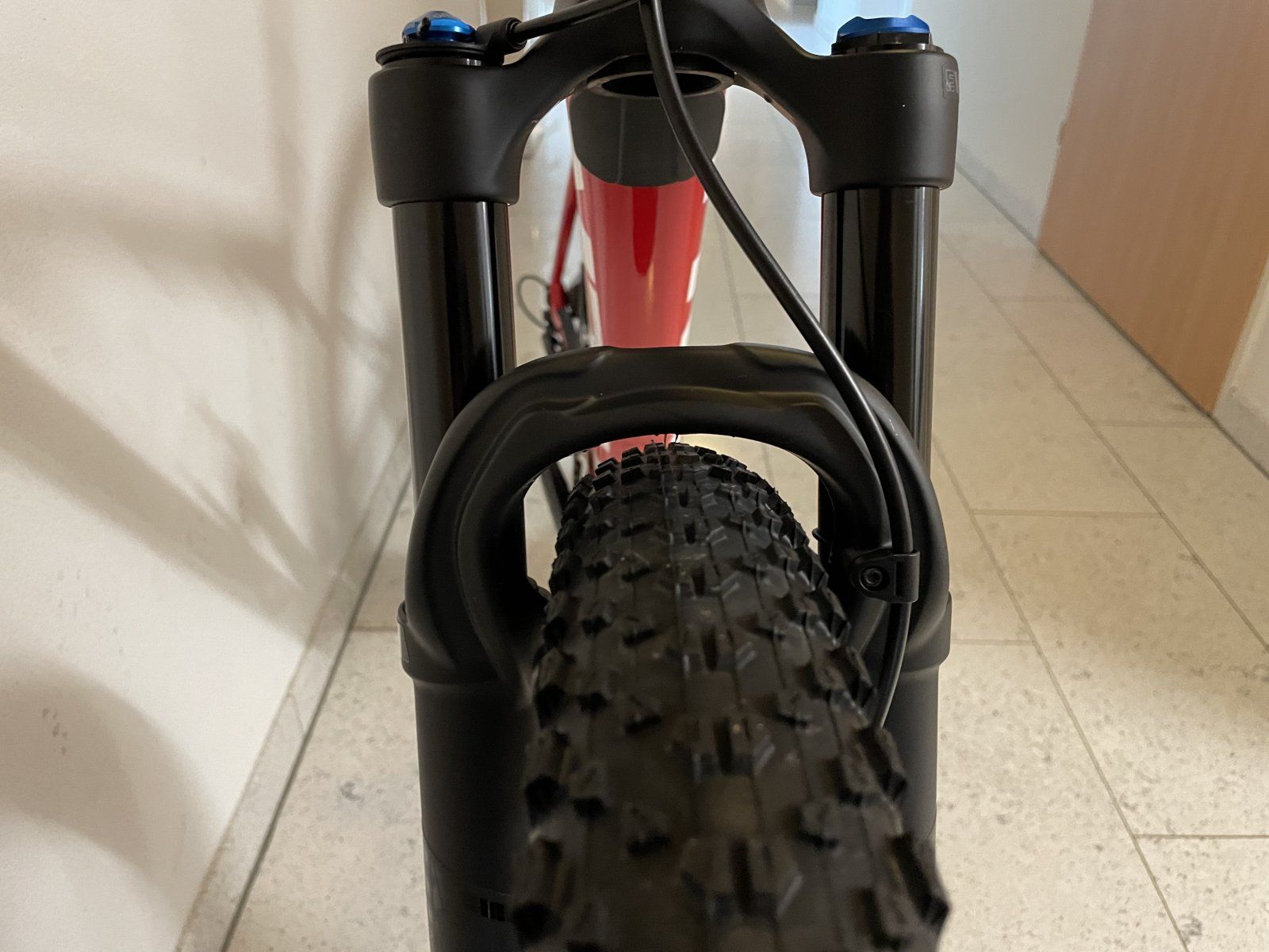

Hallo in die Runde,
ich habe bei meinem Supercaliber auf eine Fox 32 SC Gabel umgebaut. Nun habe ich das Problem, dass der Dämpfer nur die zwei Stufen (lock/ unlock) hat, die Gabel jedoch 3 Stufen. Da ich beide Federelemente mit einem Hebel fahren möchte kommen wir nun zu meiner Frage: Gibt es einen Hebel der beides kann, oder noch besser, kann ich die Gabel umbauen?
Ich hoffe ihr wisst was ich meine und jemand kennt eine Lösung!
VG & schönen Sonntag
Über sowas macht man sich doch vorher Gedanken? Oder bin ich da die Ausnahme? Kann ich mir kaum vorstellen.
Zur Sache: Der Scott twinloc hat verschiedene Einsätze für verschiedene Gabeln. Ich weiß nicht, ob es klappt, daher nur als Vermutung: Vielleicht könnte man die Gabel über die fest installierte dreistufige Rasterung ansteuern und für den Dämpfer einen der Gabeleinsätze nehmen, der insgesamt nur 10mm Zugweg hat - das müsste man vorher messen. Wenn ich mich recht erinnere, ist mindestens ein Einsatz dabei, der beim Drücken des Hebels bis zur mittleren Stufe noch keinen Zug einholt, sondern erst wenn man den Hebel weiter bis zur dritten Stufe durchdrückt. Wenn das klappt, wie gesagt: ohne Gewähr, müsstest du für den Lockout des Dämpfers den Hebel immer bis zur dritten Stufe durchdrücken. Und was mit dem Dämpfer in der mittleren Position des Hebels passiert, weiß ich auch nicht.
Mir wäre die Lösung zu viel Kompromiss und wenn ich sowas übersehen hätte und jetzt mir dem Problem da stünde, würde ich mich selbst bestrafen und nochmals in die Tasche greifen. Die beste Lösung ist nämlich vermutlich die teuerste: eine passende Kartusche.

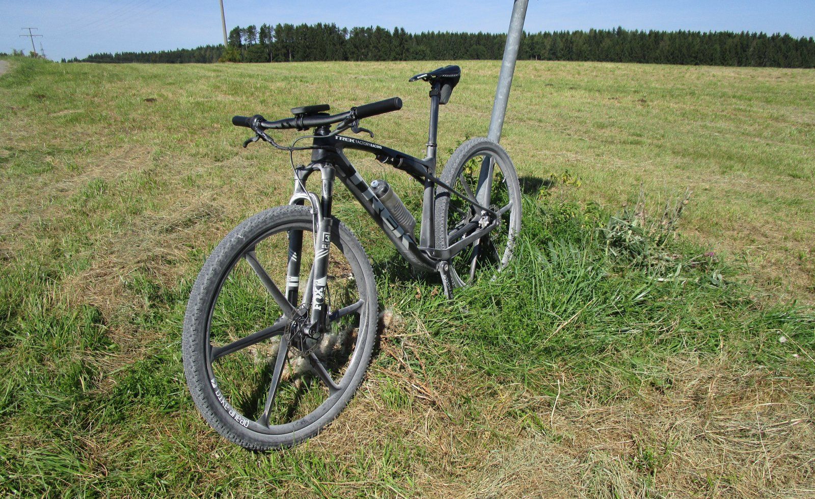

Wie auf Bild, fahrfertig (ohne Flasche, Garmin, Satteltasche und dem Staub ) 8,62kg in Gr. L
Bin happy mit Meinem Supercaliber👍
