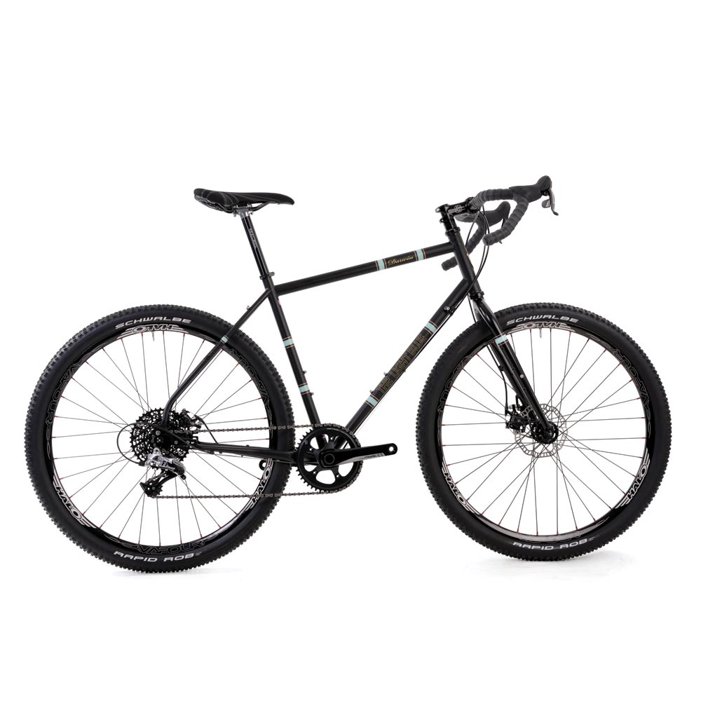

aktuell finde ich den hack von the light blue darwin mit mt gabel ganz gut.
https://www.thelightblue.co.uk/Sport/5LB5DVM2K/Darwin-One-By-MT
ist der darwin rahmen mit der mt gabel (420mm einbauhöhe)
die geo ist aber eigenwillig bzw lang.
Kommt auf die Rahmengröße drauf an. Ich (184 cm und Sitzriese) käme mit der Größe M sicherlich gut zurecht, zumindest kommt die Geo meinem Monk recht nahe. Bei den großen Reifen ist wegen der Fußfreiheit durchaus sinnvoll, den Rahmen etwas länger und dafür den Vorbau etwas kürzer zu haben.
bin kein geometrie nerd, habe in letzer zeit aber viel verglichen und über die jahre viele räder mit dropbar gehabt.
meine crosser haben/hatten zwischen 540 und 560mm, das straggler mit 580 war etwas gross...
kann aber sein, dass ich mit meinen daten meist zwischen zwei größen bin, womit das M radar etwas lang wäre.
denke bei mir wären am breezer radar (585mm) max. ein 70mm vorbau drin...
übrigens hatte ich am salsa fargo (M 565mm) erst mit dem 3.0er schlappen fußkontakt, da sind die winkel aber auch anders.

Nachtdienste sind super. Das Darwin von TLB hat seit heute Nacht die Nase vorne. Kurbel sollte passen und ich vermute sogar, dass ich die niedrigprofiligen 50mm des Marathon Mondial unter Schutzbleche bekomme, eventuell mit kleinen Ausschnitten an den Streben.
