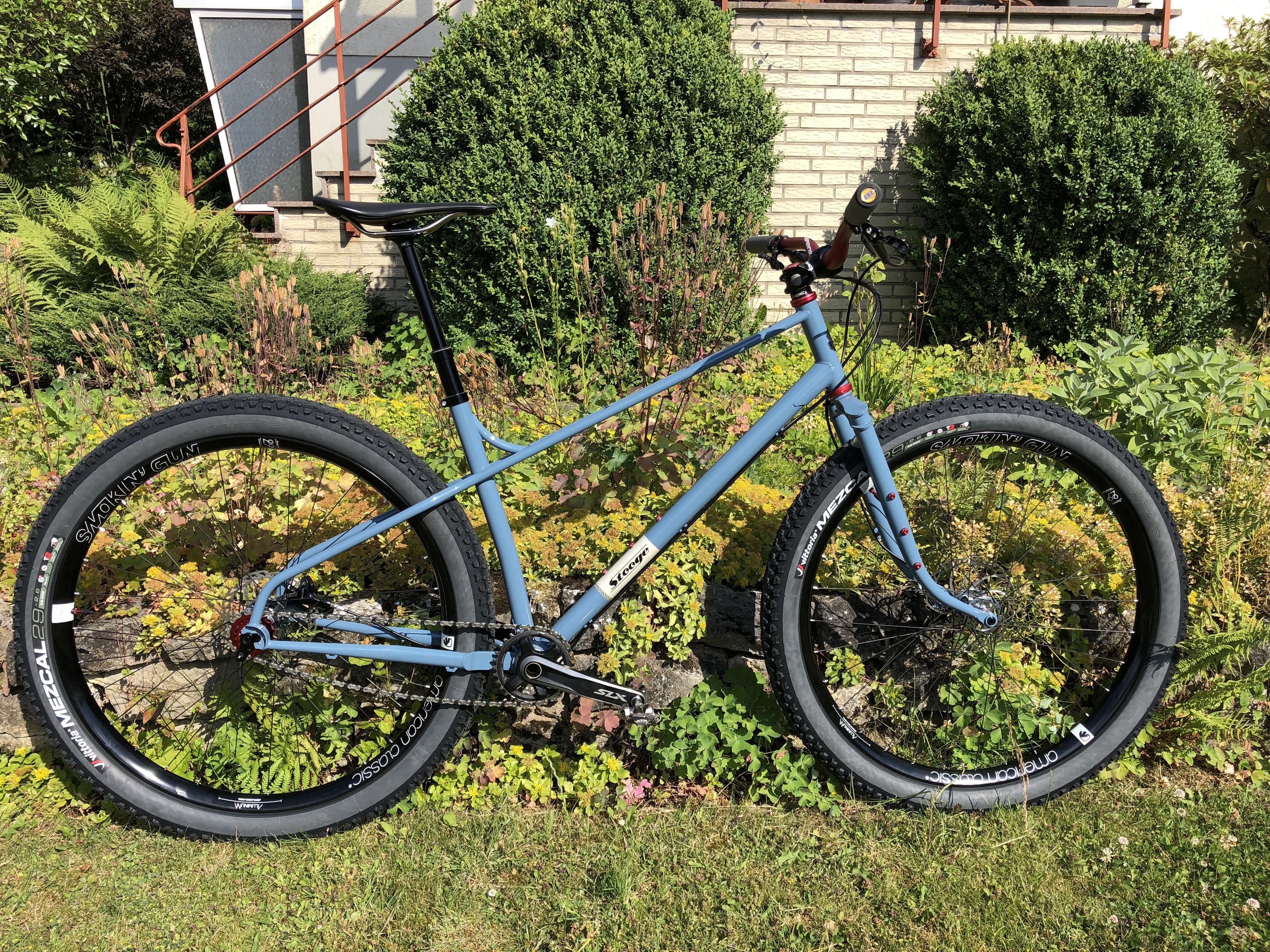

Tretlagerexzenter, ungünstige Kombination Kettenblatt/Ritzel

@randinneur Danke, ich liebe es auch ein bisschen ;)

zeig doch sowas nicht das löst einen "haben will" Reflex aus
ich denk eh schon drüber nach die Gabel ins Sour zu bauen
ich find ja da gehört eine Stahlkurbel ran Profile zb

Die Kurbelproblematik sehe ich auch, das gehe ich später noch an. Erstmal habe ich versucht, die Kiste einigermaßen günstig aufzubauen und auf Sonderangebote und Reste aus dem Keller zurückgegriffen ;)
