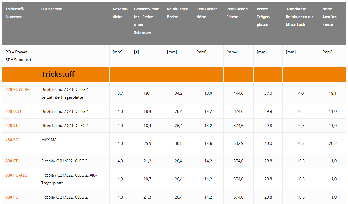

Ich habe mir gerade mal die Tabelle auf der Trickstuff Homepage angeschaut. Der DRT Bremsbelag in der Power-Ausführung (220 Power+) hat andere Maße als in der Standard-Ausführung (220 ST). Hat sich da ein Fehler eingeschlichen (etwa mit den Maßen vom 830er Belag verwechselt) oder warum ist das so?
Dabei seit
11. Mai 2006
Punkte für Reaktionen
1.918
Ja, Fehler, sorry, wird morgen korrigiert!
