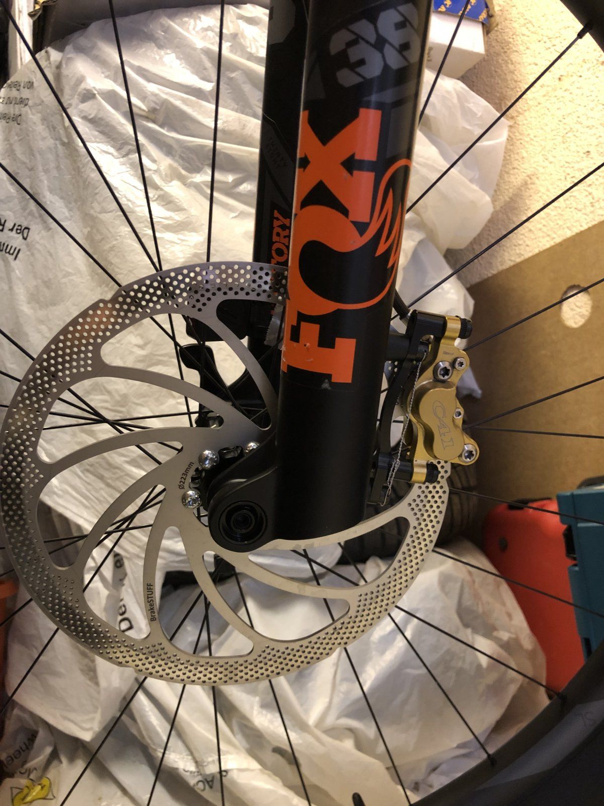

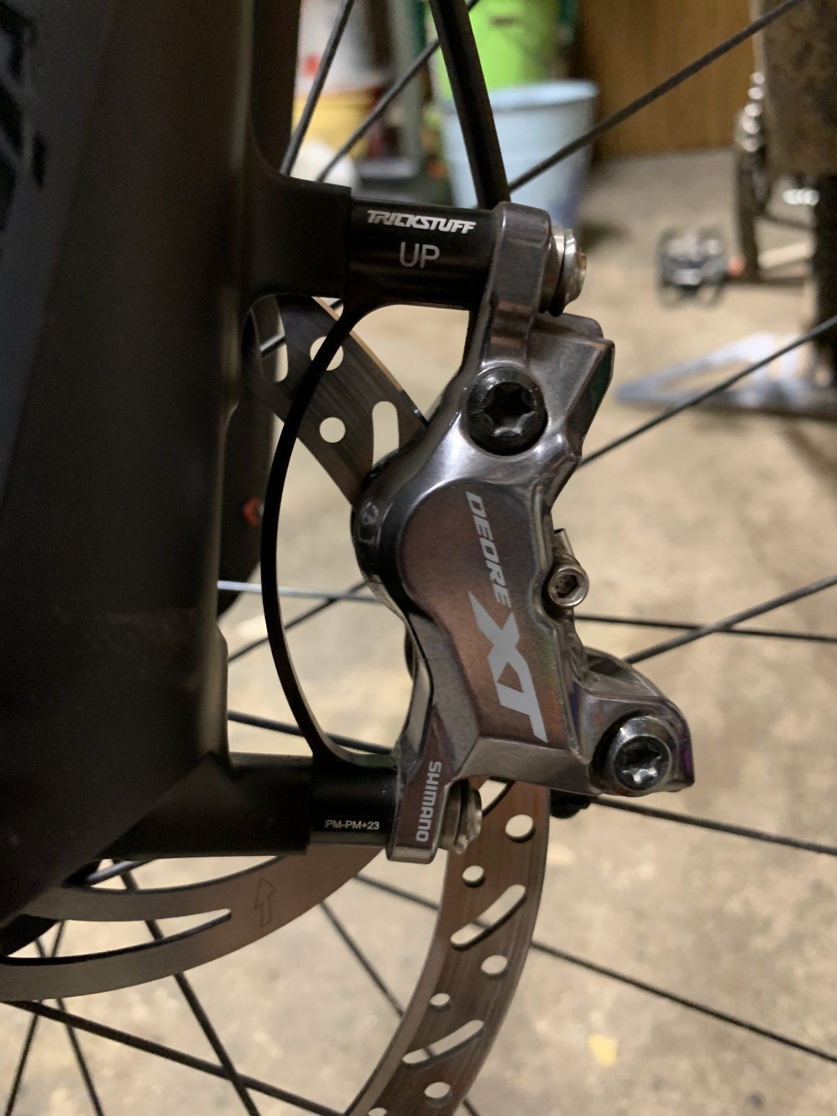

Ich habe die XT 4 Kolben Bremse, lange mit Resinbekägen und RT66 Scheiben gefahren.
Vorn mit 203mm Scheibe auf dem Enduro.
Dann auf Power Plus Beläge mit RT66 und jetzt auf Power plus mit Dächle HD 203mm.
Leider ist die Bremsleistung mit den Dächle HD 203 und Power Plus Belägen schlechter und die Bremse quietscht laut wie ein D-Zug.
Zeichen für Öl sind sonst nicht zu finden.
Es scheint in dieser Kombi die Reinfläche der Scheiben nicht zu passen, ca 2mm sind ungenutzt, als hätte die Dächle HD Untermaß 🤷🏻‍♂️🙈
Alles mit selber Gabel, Adapter, Nabe….
Der Reibring unserer HD-Scheiben ist 15,5 mm breit. Die Beläge, die du in deiner Bremse drin hast, sind 13,3 mm hoch. Klar, dass da 2,2 mm ungenutzt bleiben. Das macht aber gar nichts und hat garantiert NULL Einfluss auf die Bremskraft.

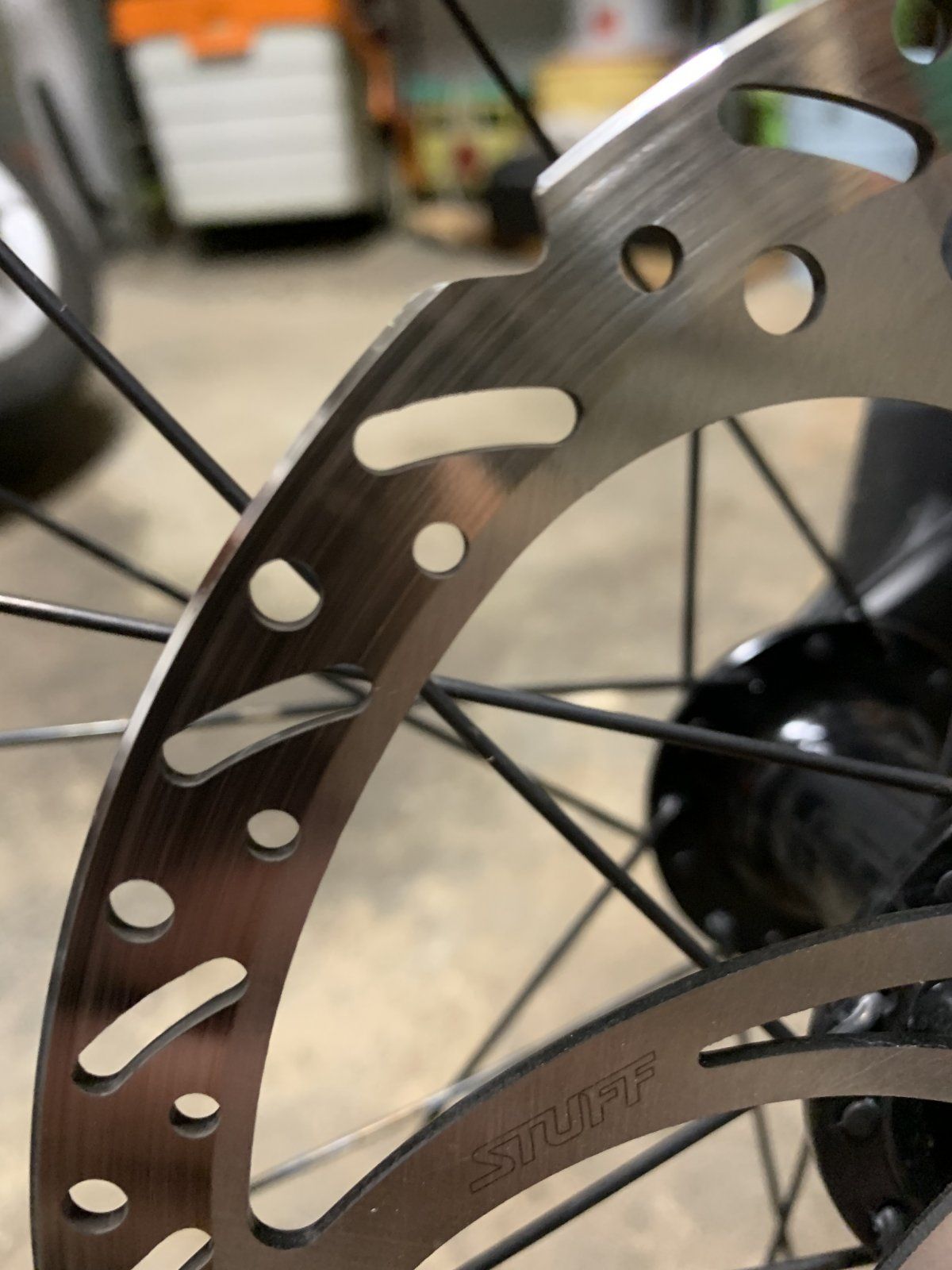

Auf dem Bild sieht es bissle danach aus, als ob die Beläge und die Scheibe noch nicht ganz aufeinander eingefahren seien. Fahr einfach mal weiter, fahr viel bergab, bremse heftig, mach die Bremse richtig heiss - dann müsste eigentlich alles gut werden.
Am sinnvollsten ist es, wenn die Oberkante der Beläge mit der Oberkante (vorm Ansetzen der Fase) abschließen. Wenn das passt und was vom Reibring ungenutzt bleibt, ist das kein Problem - ist ja bei deiner Shimano Scheibe genau so. Die Höhe des Reibkuchens des 260er Belags ist 13,3mm, der Reibring der Dächle HD misst 15,5mm. Da muss was ungenutzt bleiben.
Woran genau das Quietschen bei dir liegt, kann ich nicht sagen. Ich musste neulich auch Power+ Beläge, die noch genug Material hatten, wegen Quietschen austauschen. Sie hatten eine längere Standzeit, aber ölig war nix.
