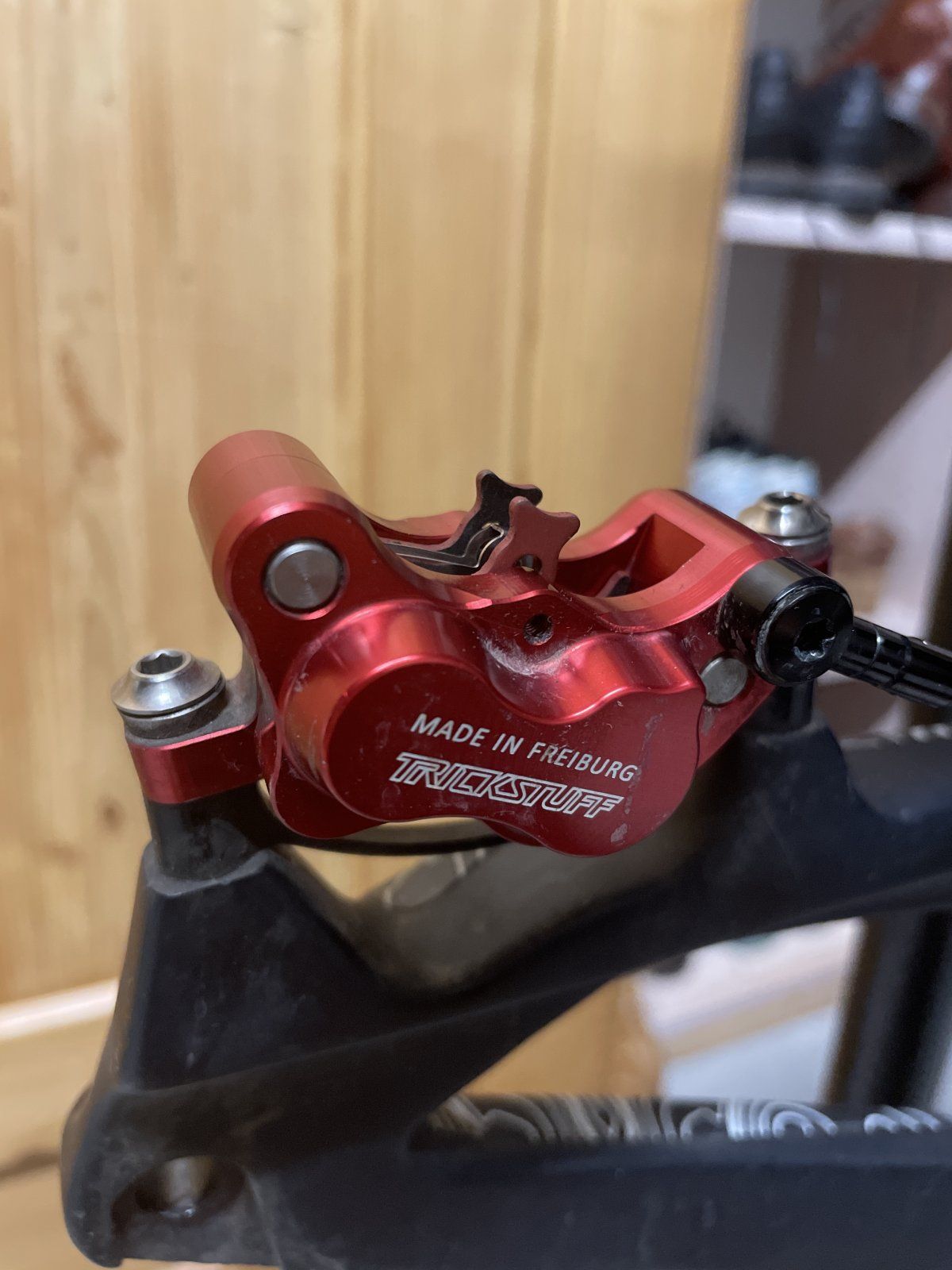

Ich habe gerade versucht, Galfer Bremsbeläge für die Hope E4 in die Direttissima reinzumachen… die passen aber nicht rein weil die Belagsschraube offensichtlich nicht durchpasst?🤔 mache ich was falsch?
