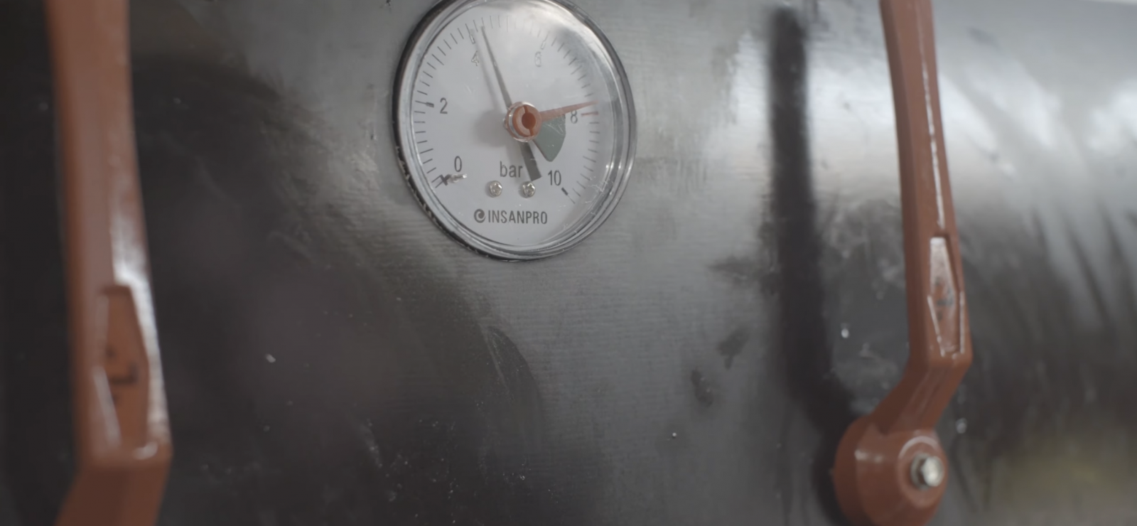

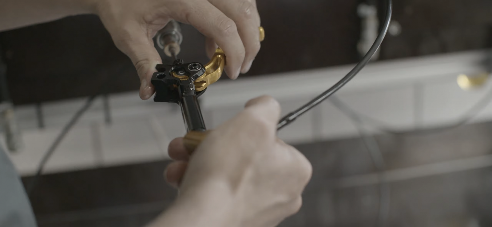

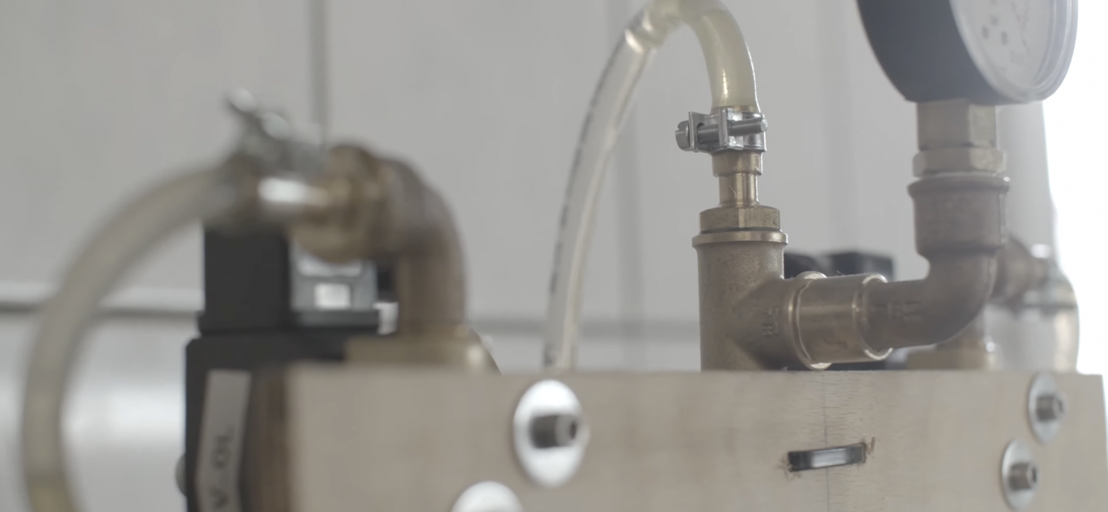

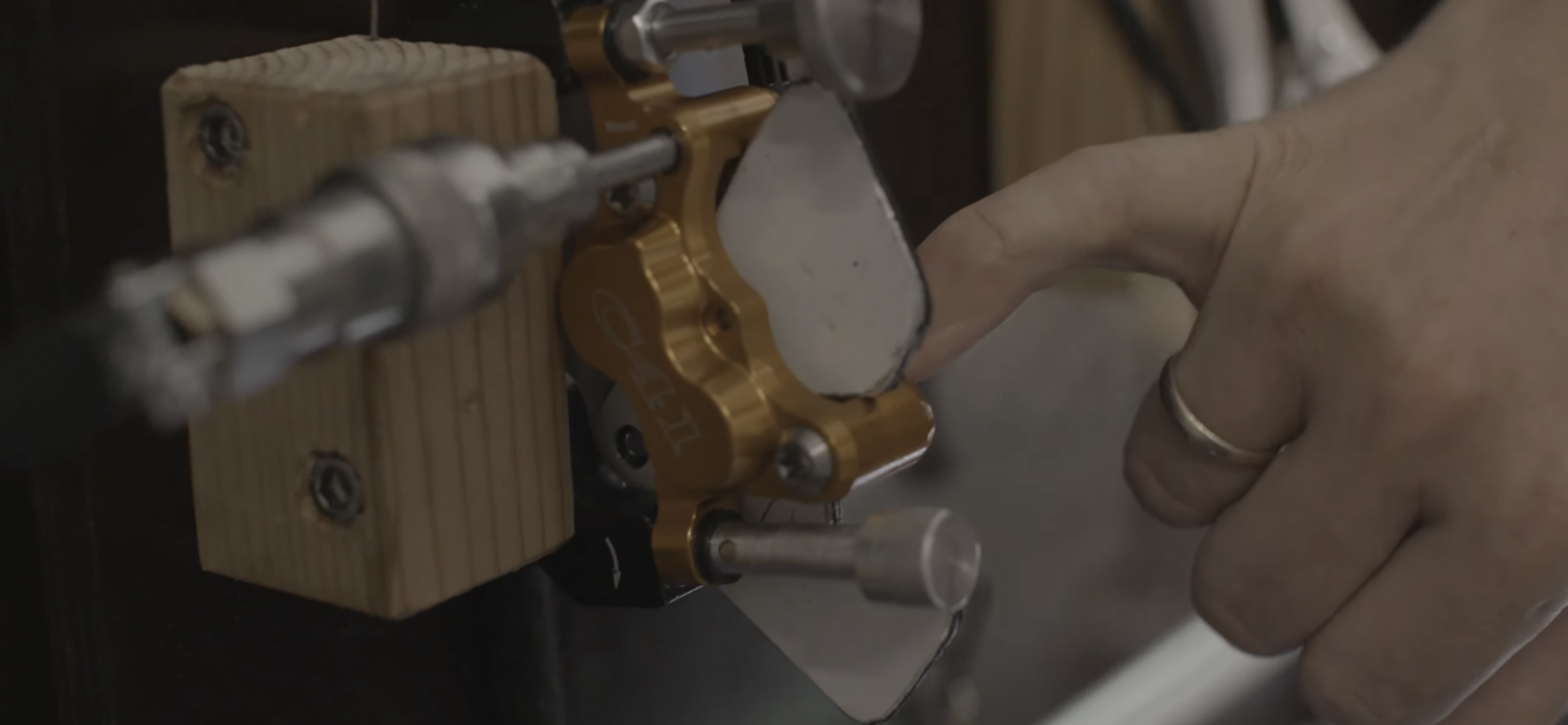

Die Maschine aus dem Video wird in der Praxis nicht verwendet. Es hat sich heraus gestellt, dass der Aufwand diese zu bestücken dem Aufwand des manuellen Entlüftens gleichkommt. Zusätzlich ist die händische Entlüftung zuverlässiger.
