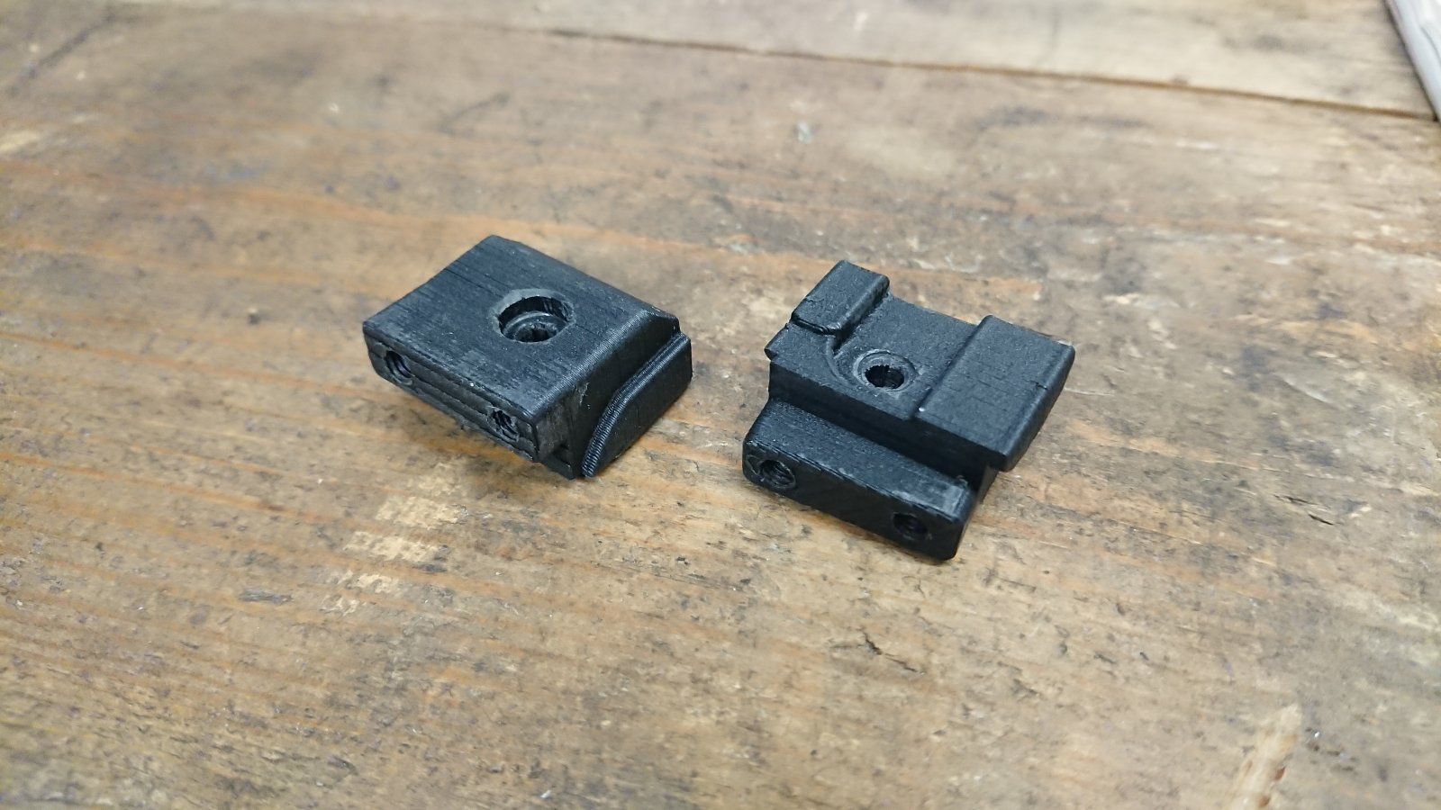

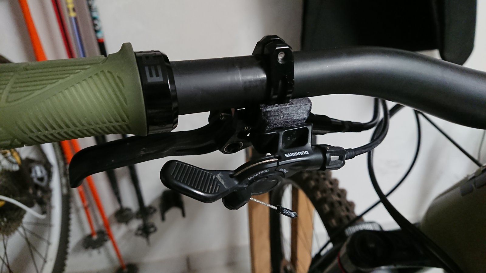

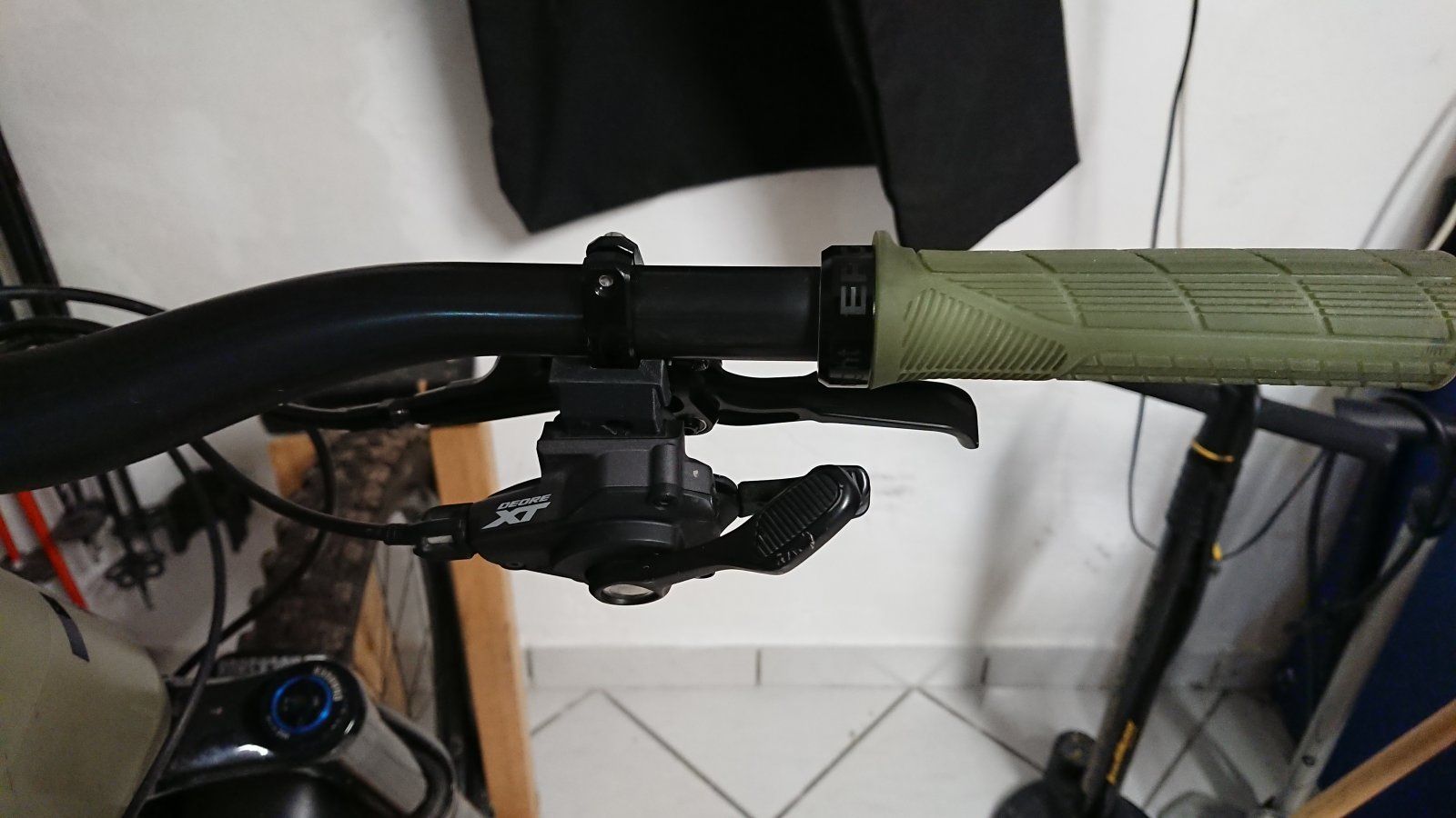

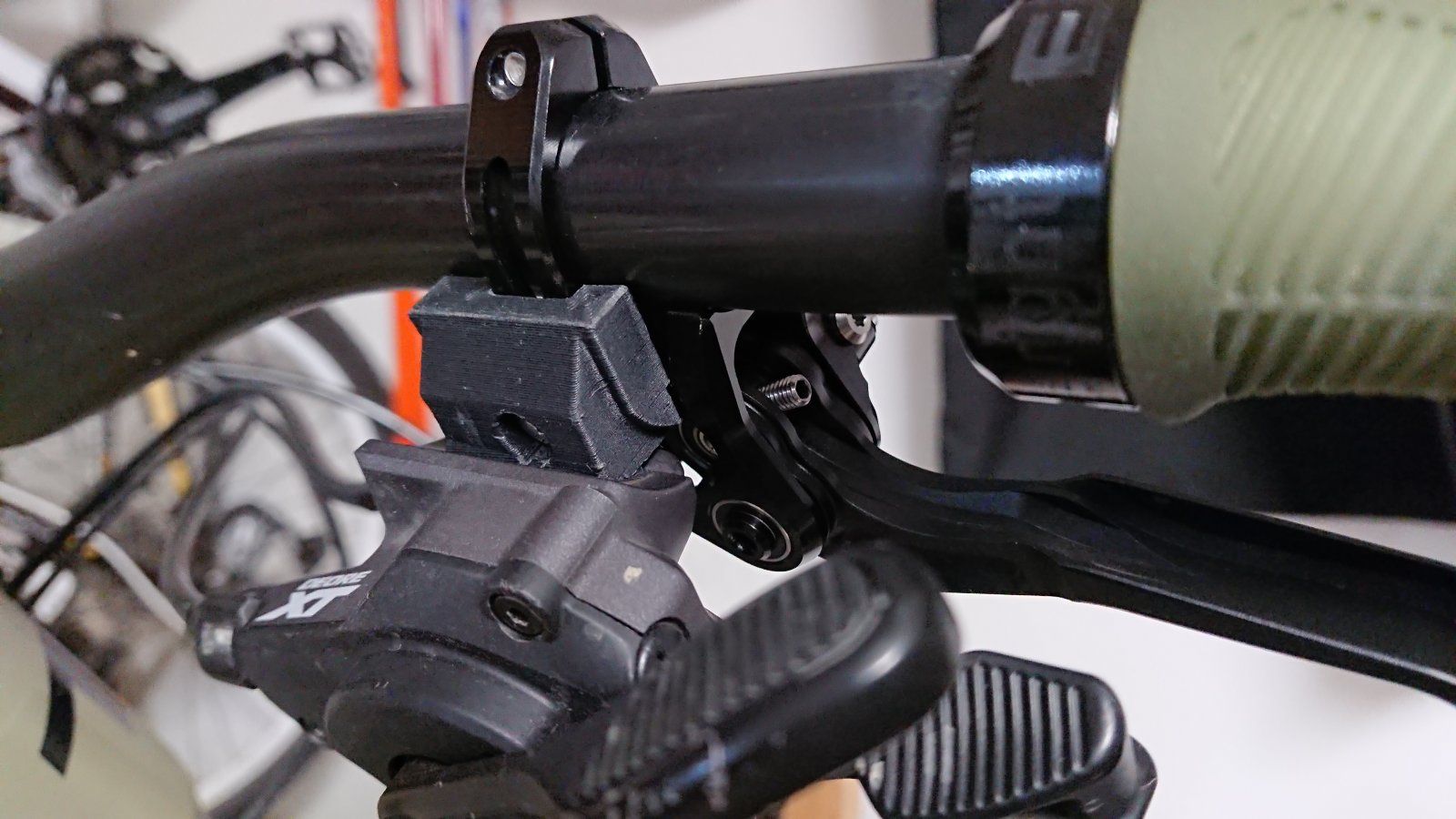

Bastellösung für den Übergang - allerdings für ne Drt. Hält natürlich nicht ewig und gibt beim Sturz als erstes nach...

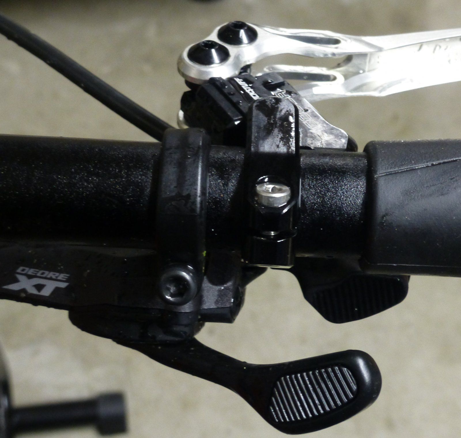

Bei mir ginge das niemals und ich bremse auch nur mit einem Finger. Mittlerweile habe ich den Schalthebel sogar noch etwas weiter in Richtung Vorbau geschoben, sodass die Pumpe noch weiter weg wäre. Im Piccola-Faden habe ich das mal bebildert:
trickstuff-shimano-jpg.1181844
https://www.mtb-news.de/forum/t/piccola.813816/page-50#post-17115060
Verstehe die Aufregung nicht.mache doch einfach die Bremsschelle hinter den Shifter. Vielleicht habe ich es aber auch nicht verstanden.
Ich glaube tatsächlich, dass das ein Missverständnis vorliegt. So wie auf dem Foto ist es sehr gut für mich. Ich wollte damit nur zeigen, dass es für mich überhaupt nicht ginge, die Pumpe links vom Shifter zu montieren - das stand ja als Vorschlag im Raum -, weil dann der Bremshebel viel zu weit weg wäre.
