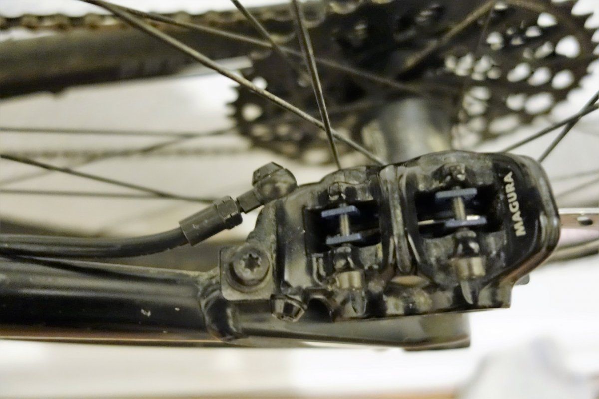

Hier ist die Überwurfmutter von Shimano zu sehen. Diese ist eben länger als die Magura, nur weiß ich nicht, wie ich
die genau finden soll. hat jemand dazu eine ArtikelNummer? Danke!

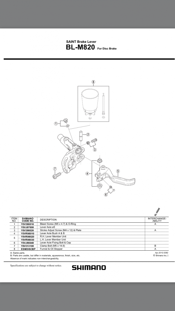

Es braucht aber unbedingt die langen Shimano-Überwurfmuttern!
Welches ist denn die Teilenummer von Shimano für die lange Überwurfmutter?
Diese hier???
Hersteller-Nr.: Y8H201000
Danke für eine Info.
Habe leider keine Explosionszeichnung finden können auf der die Hersteller-Nr. angezogen ist.
Nur das Netz hat eine ausgespuckt dort steht weder was zur Länge noch ob es die kurze oder lange Variante ist.
Auf der Zeichnung zur Geberpumpe ist die Überwurfmutter nicht drauf und eine Zeichnung zur Leitung finde ich nicht.
Nachtrag:
Folgende Nummer habe ich ermitteln können.
Y8JA98010 Pos. 1-2
Auch hier ist nicht ersichtlich ob lang oder kurz...:confused:
Auch unter Eingabe der Nummer findet man nix außer die Möglichkeit diese zu kaufen aber davon weis man immer noch nicht ob es die richtige Überwurfmutter ist.
http://www.probikeshop.com/de/de/shimano-brake-hose-connection-kit/8456.html
