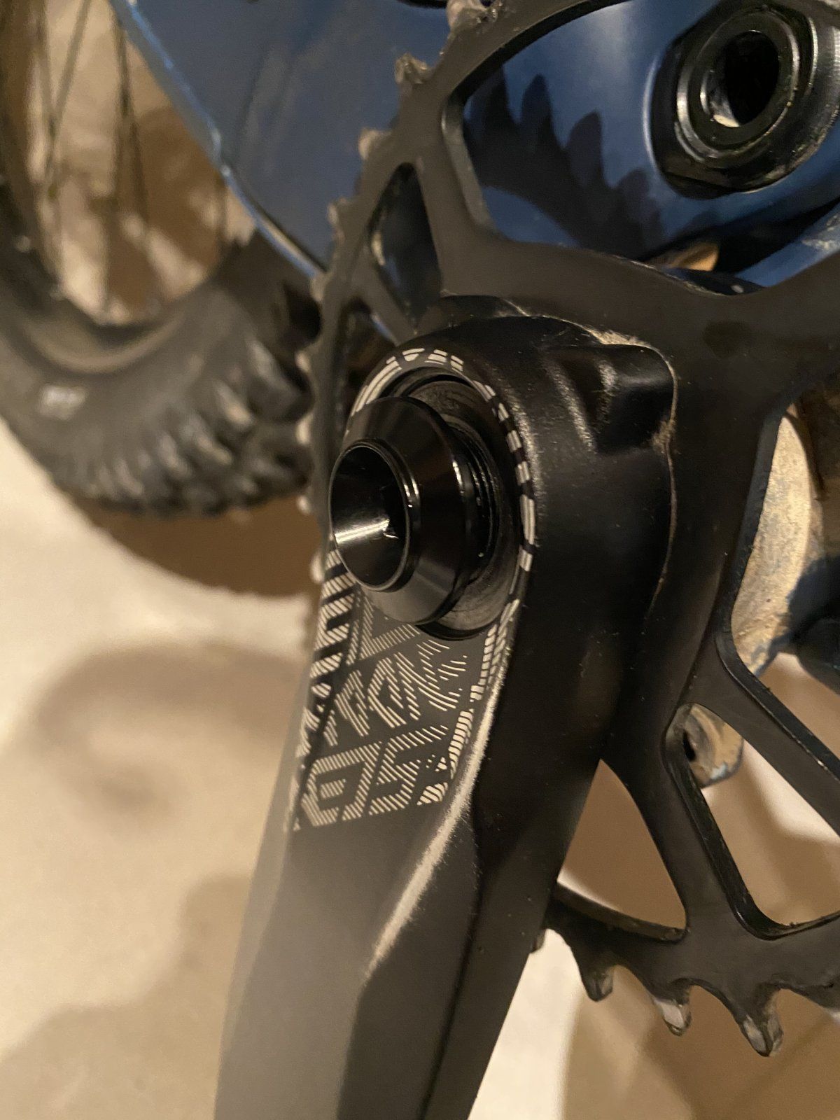

beim demontieren der Kurbel meiner Freundin habe ich festgestellt, dass die Descendant Kurbel kein DUB-Lager hat sondern eines, das mir als Hobby-Schrauber so nicht bekannt ist.
Könnt ihr mir sagen, wie ich die Kurbel runter bekommen kann? (siehe Bild anbei)
PS: es handelt sich um ein YT Capra AL Base 27 aus dem Jahr 2019.

Schau mal auf die andere Seite der Kurbel,
wenn Du da einen 8 mm !!! Imbus einstecken kannst
ist es wahrscheinlich ein GXP Lager
ich kenne das Bike aber nicht.........

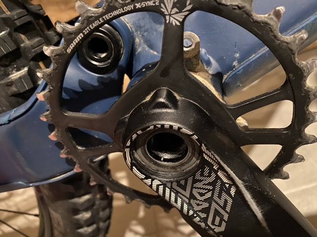

Nein,
ich habe eine „große“ schraube rausgedreht. Die hat das Gewinde außen an der Kurbel verdeckt.
es gab nur eine Schraube. moment. ich mach kurz ein foto :)

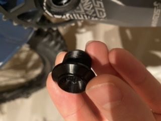

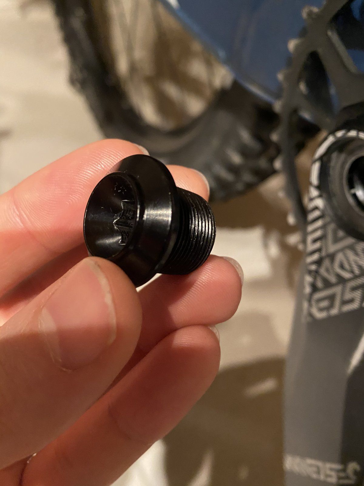

Jau, sieht bei meinem RR auch so aus, hab da ein BB 30 Lager drin,
Du musst die Mutter wieder rein drehen
die Mutter ist das Gegenlager und die Schraube dort hinter ist der Kurbelabzieher
es kann sein, das Mutter und Schraube in eins sind
so sieht das bei mir aus.

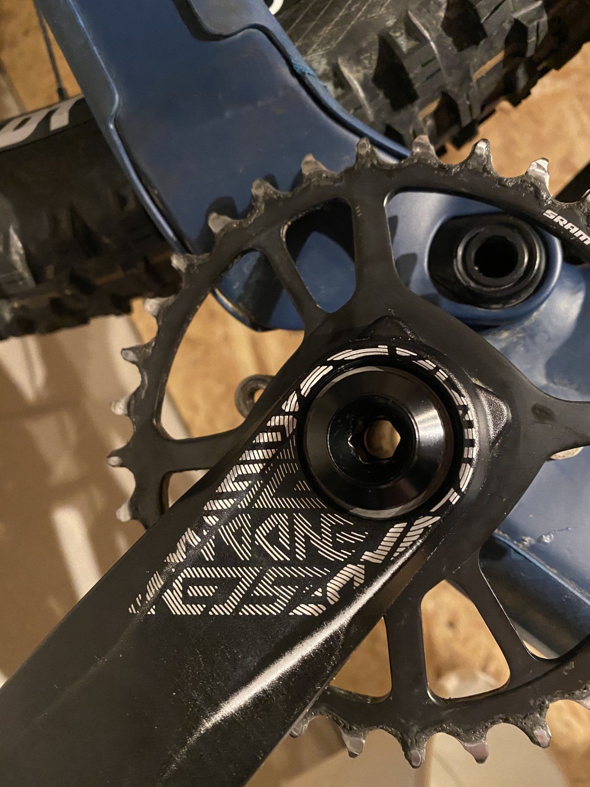

Habe an meinem Torque eine dub Kurbel. Das steht ja an der Schraube.
Haben das Rad gebraucht gekauft. Kann es sein, dass diese dub Abdeckkappe (dort wo der Schriftzug drauf ist) fehlt?

Das wäre meine nächste Frage gewesen, ob du das Rad gebraucht gekauft hast.
Laut Google hat dein Rad eine Dub Kurbel, eventuell hat der Vorbesitzer da irgendeine Schraube rein geschraubt?
auf jeden Fall stimmt da was nicht?‍♂️
