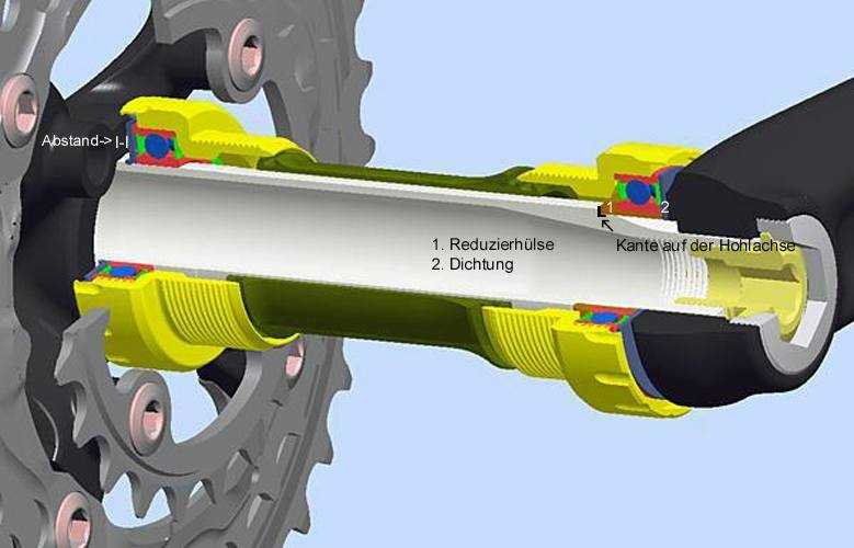

Die dichtungsgummis hab ich selber reingemacht. Und ja da ist eig kein spacer keines wegs dort ist nur eine platte die zwischen kurbel und Lager ist auf beiden seiten und das wars eigentlich reibt die kurbel auf den lagern so wie das da aus schaut ich weis nicht wie truvativ/sram sich das da vorstellt
Mach doch mal Bilder

Gerade schlecht da ich keine Kam da hab -.- , aber es ist genau so wie auf der 3D grafik das das blaue was zwischen schwarzer kurbel und gelbem lager ist das ist die nicht mal nen halben mm dicke schutzplatte und das wars dann aber auch schon
Genau, mehr darf da auch nicht rein.
Die Seitenführung der Kurbel übernimmt das linke Lager => deshalb auch die verschiedenen Achsdurchmesser. => Kein Einstellen notwendig:)
Der linke Arm klemmt die Achse und den inneren Lagerring ein, der äussere ist fest mit dem Rahmen verbunden. Da schleift auch nix.
Und wenn du irgendwelches Gerödel da mit einklemmst, ist der linke Arm nicht weit genug auf der Achse und löst sich.
Die Anzahl der Spacer weist du schon, oder - also die zwischen Rahmen und Lagerschalen.
