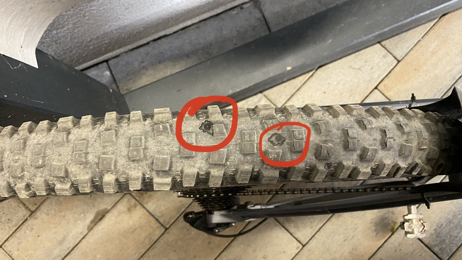

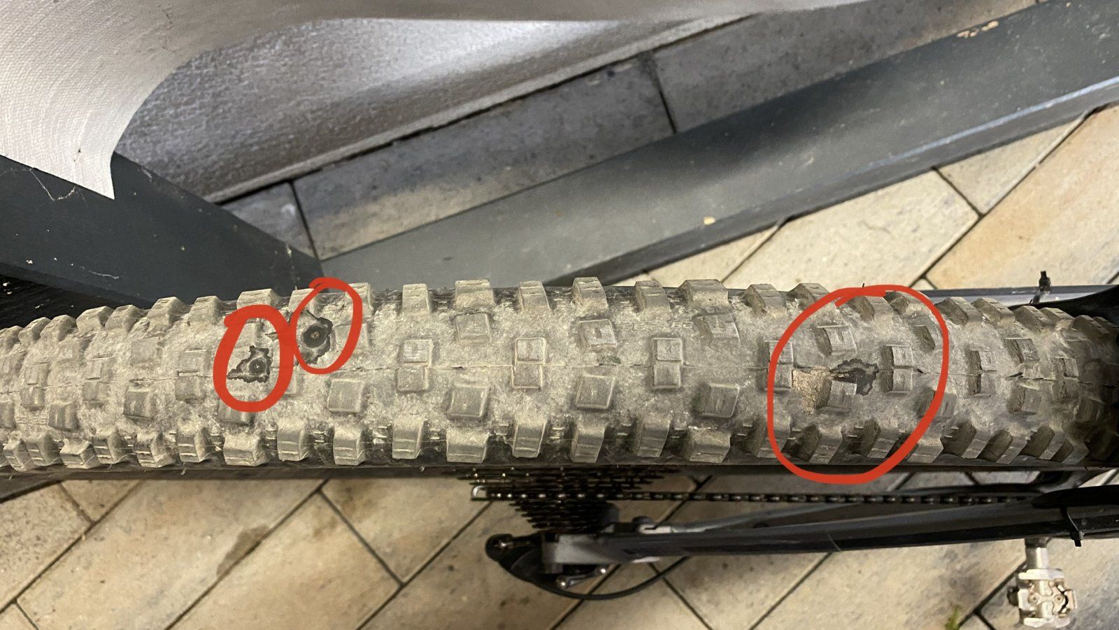

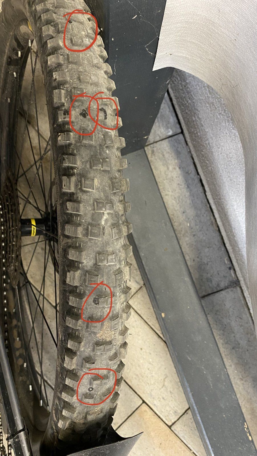

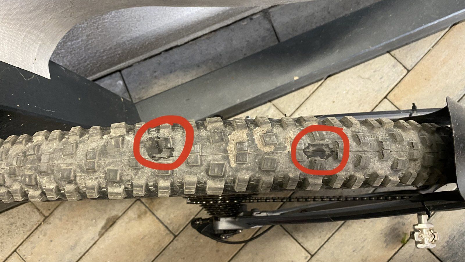

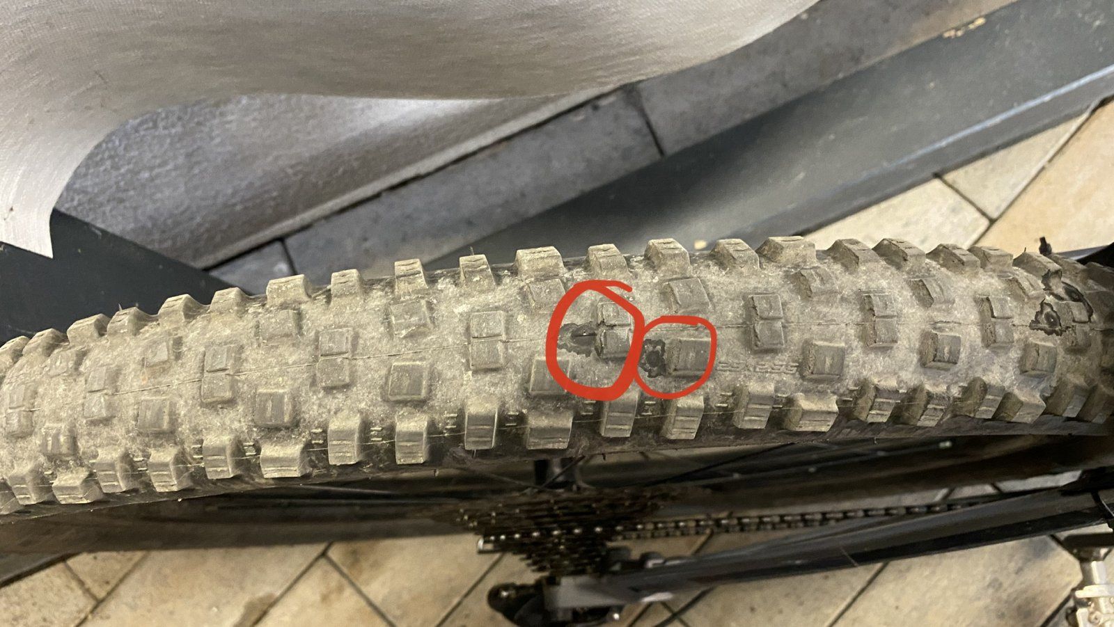

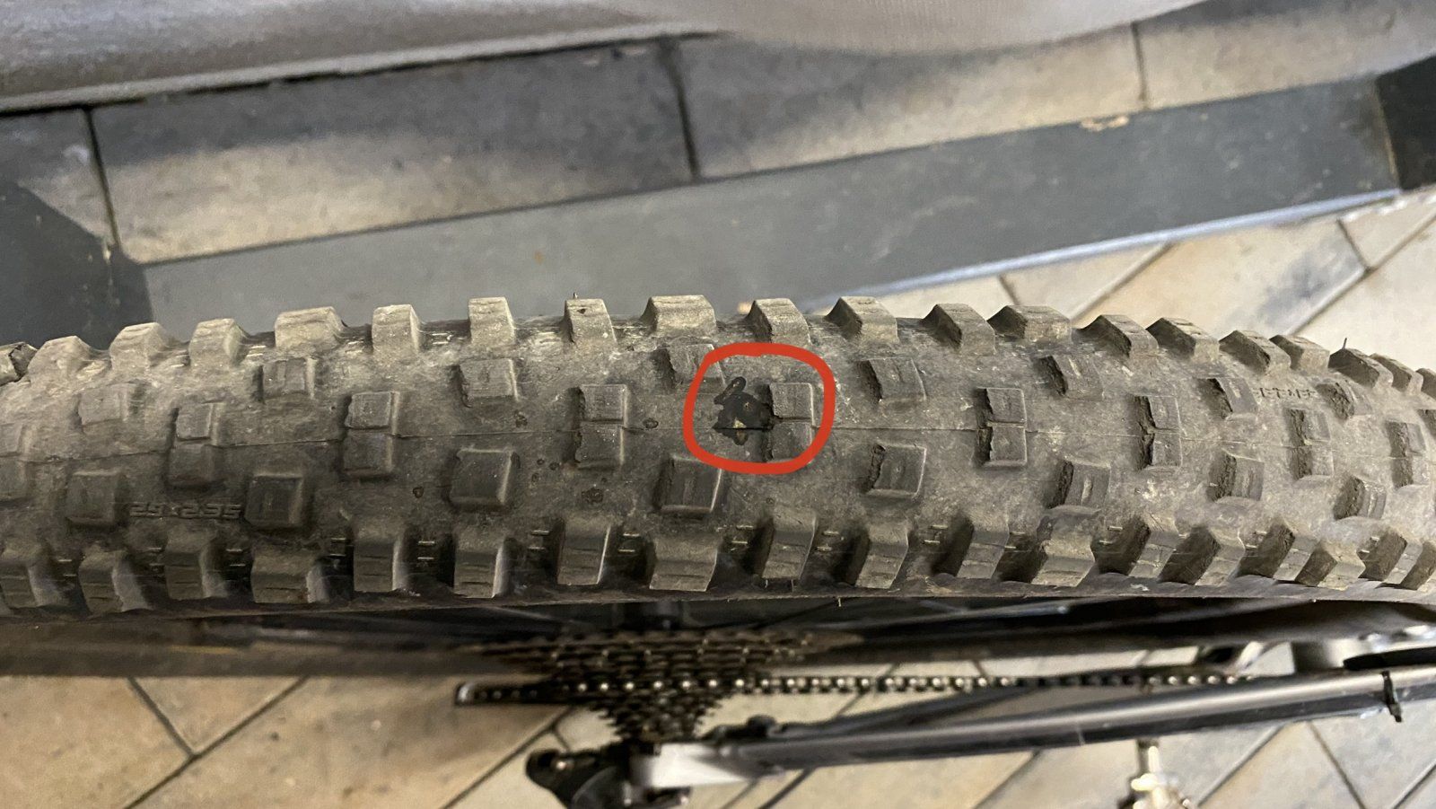

Falls jemand vor der Frage stehen, ob tubeless Sinn macht oder nicht und in diesem Thread landet, der möge sich folgende Bilder angucken. Mir ist da heute zufällig was aufgefallen.
Reifen ist ein mittelmäßig abgefahrener Nobby Nic Evo Snake Skin in 29x2,35
Luftdruck 2,0 bar bei knapp 0,1t Beladung.
Falls man es nicht erkennt: das rot eingekreiste auf den Bildern sind die im Laufe der Zeit von der Dichtmilch geschlossenen Durchstiche. Da können die Nachteile noch so groß sein (hab ich bis jetzt noch nicht so wirklich gefunden. Schwalbe = sorglos auf mehreren Laufradsätzen): nie wieder Schlauch!
Ja! Das ist ein und der selbe Reifen. Nein. Ich habe keine Stellen doppelt markiert...
