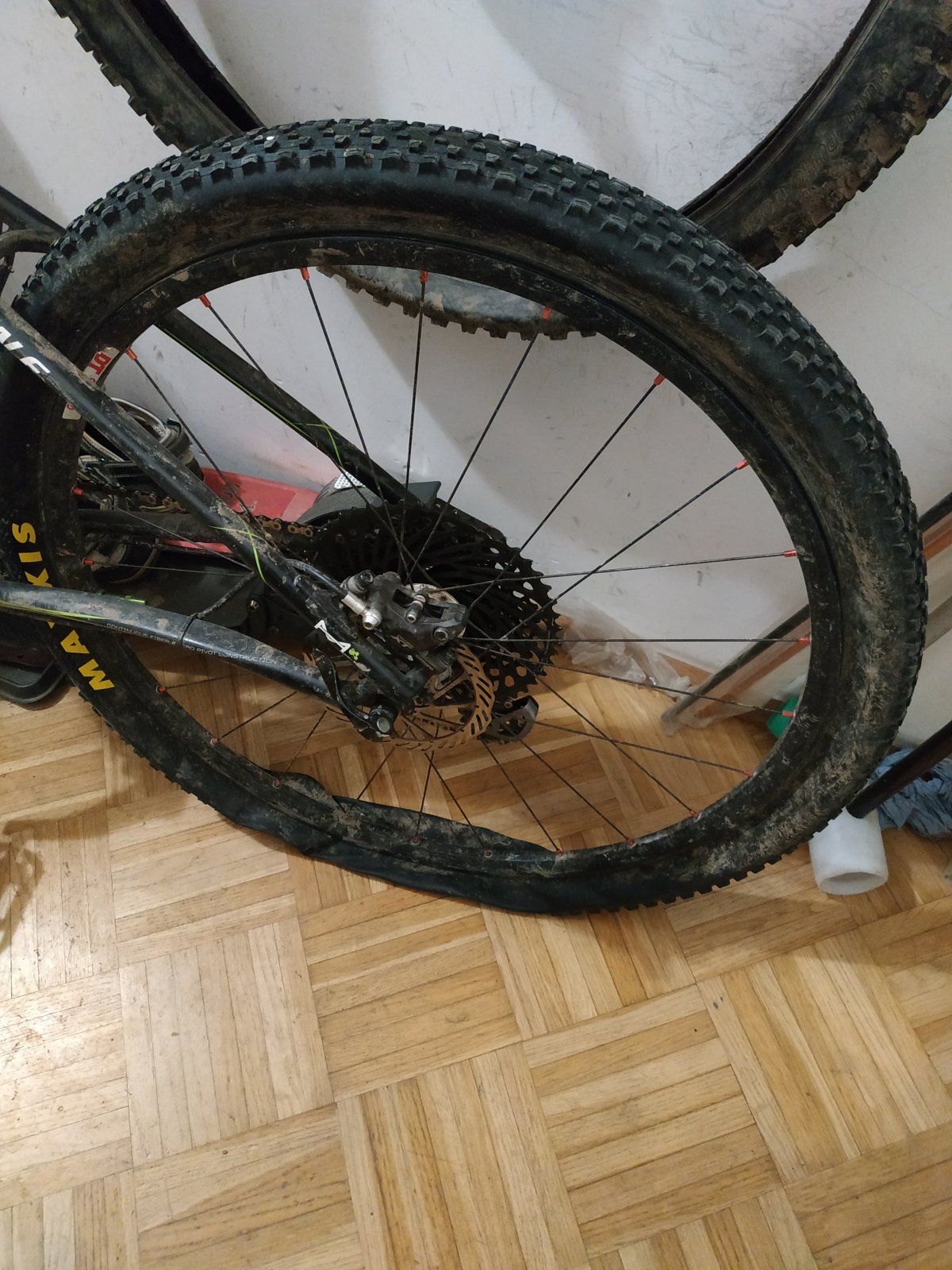

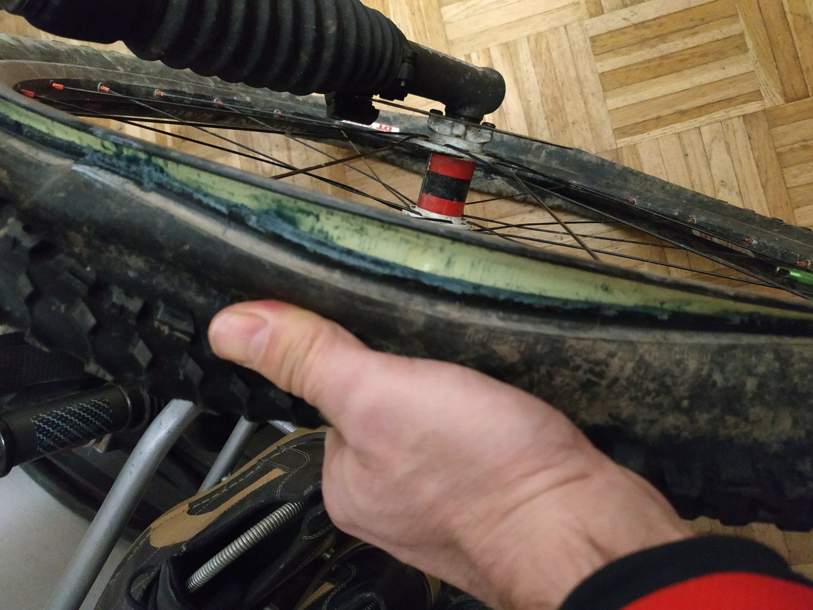

Sachen gibts...
Da geht man wiedereinmal in den Keller um nach dem Rechten zu sehen, und sieht, das arme Ding, ohne Luft 🌬️.
Ok, Columbo folgert messerscharf, da ist etwas faul. Watson meint, da fehlt die Milch. Perry Mason ist überzeugt, da fehlt Stickstoff. Scotland Yard aber meint(e), klarer Fall von, der Handschuh paßt nicht zur Hand:
🤔 Hm.
Also ich hab vor ein paar Monaten, die Felge auf Schlauchlos, mittels Tublessfelgenband, umgerüstet, die Milch geschüttelt und gerührt eingefüllt und bin dann auch noch ein paar Mal damit gefahren.
Und, es, also der Reifen, hat, auf der Felge, gehalten.
Nun aber nicht mehr 😮😲.
Nachdem ich mit dem Rad wohl nur mehr sehr selten fahren werden, tu ich mir das Ganze mit Tubless nicht mehr an. Es war ein Versuch und es hat, zumindest kurz, funktioniert bzw gehalten.
Offensichtlich paßt die Felge nicht zum Reifen bzw zu Tubless. Jo mei 😔😬.
