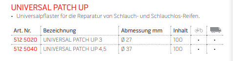

Für die Flicken braucht’s - wie bei den Schlauchflicken von Tip Top - einen Kleber
Echt? Im Katalog steht Pflaster..
Meine Idee wäre, den Cut von innen irgendwie grob abzudichten und der Milch den Rest zu überlassen.
