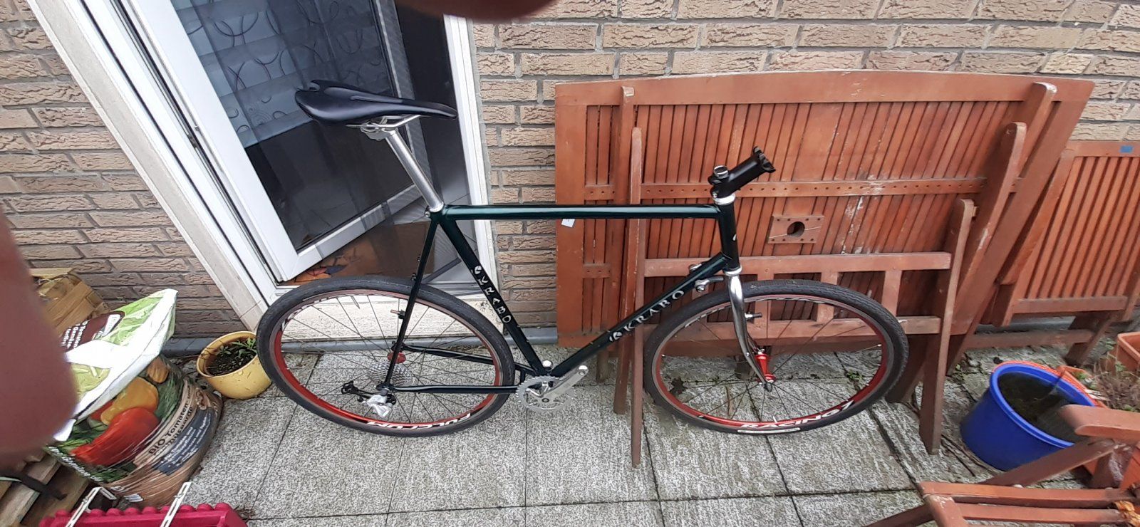

Heute, bevor es gleich zum Nachtdienst geht, noch ein wenig geschraubt. Wenn man wach ist kann man auch auch was tun.
Gabel und Steuersatz montiert, Vorderrad mit Reifen ebenso wie die Kassette.
Ewig langen Spacerturm wird es nicht geben, ist bei einen 20cm langen.
Steuerrohr aber selbst bei mir nicht mehr notwendig.
Morgen soll der Rest kommen um das Rad fahrbereit zu kriegen. Denke momentan zwar nicht, dass ich zwischen zwei Nächten schrauben werde, aber...
Naja, ich denke ihr wisst was ich meine.
Das Gerät sieht schon klasse aus. Ein silberner Vorbau macht sich bestimmt auch gut.

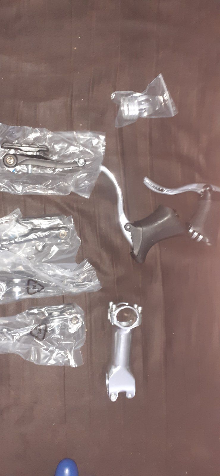

Keine Sorge, ist im Zulauf (dann auch 7° und nicht 25), ebenso wie Spacer und Umwerferschelle, Bremshebel alles silber. Soll morgen in der Packstation liegen.
Schwarzer Vorbau lag halt noch rum, hält die Gabel.

Teile sind da und auch schon montiert. Foto mache ich dann morgen, Wetter ist mir zu unbeständig. Zur endgültigen Montage fehlen noch die Pipes mit Einsteller. Werden wohl Montag kommen.
Problemchen: Werde wohl bei zwei Kettenblättern noch einen Trekkingumwerfer brauchen. Kettenlinie. Naja, bei 2 fach mit Rahmenschalthebel kein Problem.

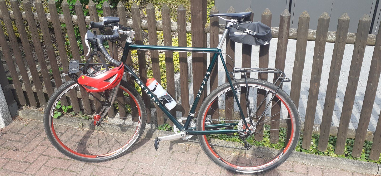

Ein Foto bei Tageslicht.
So wie es da steht bei 11,2kg. Für steifen Stahl bei ignorieren des Gewichts nicht schlecht. Lenker war übrigens doch der Ergotec Gravel.
Klingel wird denke ich wieder die Crane für Mini Suzu.
Akut überlege ich noch, welche Flaschenhalter passen würden. Jemand ne Idee? Muss weder super billig sein, noch extrem teuer.

Irgendwie stört mich die Sache mit dem Gepäckträger mehr als sie sollte. Funktionieren tut es ja.
Tubus Fly baut weniger hoch, vorne weniger breit und weniger weit nach vorne.
Aber finanziell ist erstmal alles ausgeschöpft, daher bleibt das Rad vorerst so. Plan für den Sommer.
