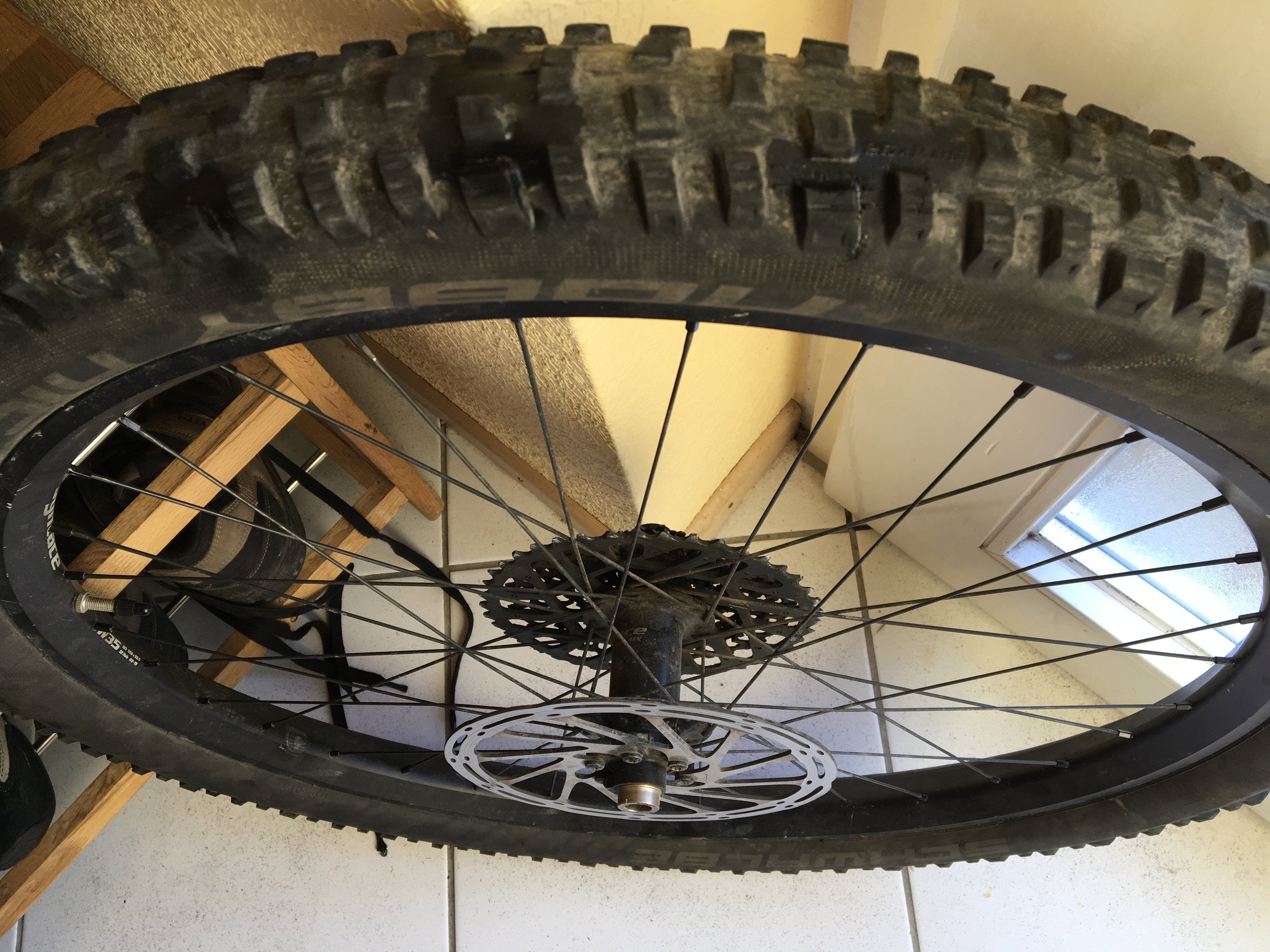

Ich dachte erst an Dornenstellen, aber dafür sind es zuviele. Und ich seh es halt seit ich das Rad habe zum ersteb Mal. Hab mal ein Foto angehängt. Druck heut morgen war noch gleich. Sass aber auch net drauf die Nacht :P

Ich dachte erst an Dornenstellen, aber dafür sind es zuviele. Und ich seh es halt seit ich das Rad habe zum ersteb Mal. Hab mal ein Foto angehängt. Druck heut morgen war noch gleich. Sass aber auch net drauf die Nacht :p
Wie gesagt, Produktionsbedingt minimale Löcher. Fällt mit Schlauch nicht auf, daher egal.
Mit neuer Milch fällt es auch nicht auf, da direkt dicht. Wenn die Milch nicht mehr richtig funktioniert, dann dichtets nicht mehr so schön, und drückt das Glykol durch die Karkasse.Daher die nassen Flecken.
Milch rein ,weiterfahren, glücklich sein.
Schönes Wochenende :winken:
