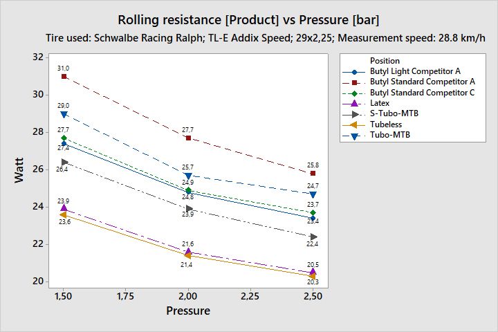

Und weil wir noch mehr Glück hatten, gibt es auch noch einen Rollwiderstandsvergleich.
Hatte aber nicht gefragt, wer den veranstaltet hat.
Viel Spaß mit den Infos.
Sorry sollte nicht als PDF hier landen.
Jetzt sieht jeder, dass ich fahrlässiger Weise Tubolito falsch geschrieben hatte.
Man sollte selbst Dateinamen richtig schreiben...... :)
  • Tupolino.pdf
Oben Unten
