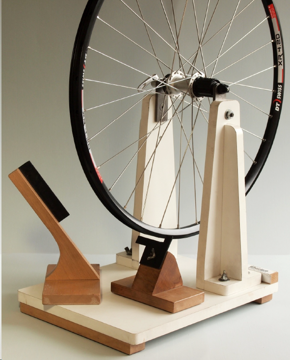

Alu, Eisen, Stahl oder Werkzeugstahl ziemlich egal.
Der echte Profi arbeitet mit einem Zentrierständer aus Holz. :daumen:
Quelle: Professional Guide to Wheel Building (Roger Musson)
https://www.wheelpro.co.uk/wheelbuilding/book.php
