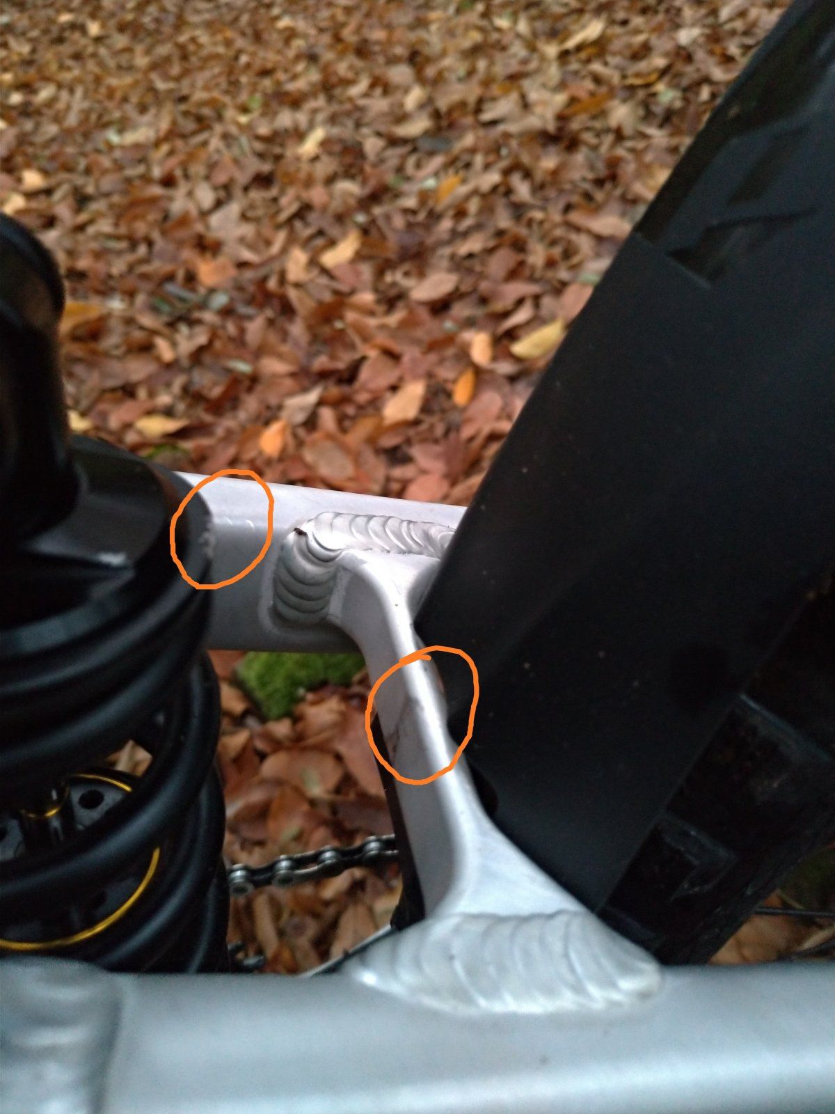

Habe noch eine Frage, siehe das Foto..
Die Feder kommt an den Rahmen, wie kann das sein wen der dämpfer passen soll (ccdb inline mit 2.50 450lb Feder)
Und noch ne Frage.. habe 75kg und schlage durch mit der 450 Feder (bri Propain schreiben sie das die 450 für 72-80kg reicht).. Es ist kein Problem eine 500lb Feder zu kaufen aber wolte mall wissen ob jemand auch das Problem hate(schon im stehen ohne zu fahren) und welche Federhärte habt ihr bei 75kg beim Tyee, danke euch.
jup sieht aus wie bei mir, bei mir tritt das aber nur auf wenn das spitze ende der feder nach hinten zeigt, sonst isses sauknapp aber geht. ich wiege 76 kg und die 450er feder war an meinem cc double barrel cs ( nicht inline) auch zu weich. ich hab jetzt im bikemarkt eine öhlins mit 480 pfund gefunden. die passt super, sie ist auch etwas schmaler weshalb nichts mehr anschlägt. für Deinen inline ist aber der innendurchmesser zu klein ( der inline braucht zwingend die valt feder, die normale cc feder mit etwas geringerem innendurchmesser passt nich). mein tip kauf Dir eine 500er valt und achte darauf, dass das federende nach vorn zeigt.
Edit: die alte feder liegt auf meinem schreibtisch, gerade ist mir aufgefallen, dass das federende nur an einem ende der feder etwas seitlich über die sonstigen windungen hinausragt, vielleicht bringt es daher auch was die feder umzudrehen.
Na da bin ich froh das ich nicht der einzige bin ?
Ich habe auch nen ccdb cs aber in 216/63, und der hat ein "dickere" kamer alls der inline, ich werde es noch mall heute versuchen die feder umzudrehen.
Kapiere aber nicht wie man das bei Propain so konstruiren kann das es nich sauber past wen man das so anbietet...
Das finde ich ziemlich "erschreckend". Ein kollisionsfreier Federweg muss meines Erachtens nach konstruktiv sichergestellt sein.
Als ich mein Tyee (CF) im Oktober bestellte, fiel mir auf, dass bei der Tyee Alu Variante keine Stahlfeder angeboten wurde. Vielleicht wird die Stahlfeder aus dem Grund bei dem Modell nicht mehr angeboten?
Könnte schon möglich sein, aber auf fotos sieht man oft die AL Variante mit ner Stahlfeder. Ich habe noch den Vivid air aber der ist noch dicker allso past er auch nicht.
hmm, der normale db braucht einen id von 36,3mm (CC alte federn) klappt aber je nach toleranzen auch mit 36mm (fox, öhlins), in der beschreibung zum il heisst es, dass er die valtfeder benötigt ( id 36,5mm) -mehr weiss ich auch nicht.
den 216 hast aber nicht ins tyee gemacht oder ? -dann kann ich mir vorstellen, dass es wo zwickt.
ja das kann man so nicht anbieten zumal Dein rahmen und meiner raw sind, mit lack dürfte das noch lustiger werden. wie ery_mtb geschrieben hat könnte das der grund sein weshalb es die kombi nicht mehr gibt.
edit: in Deinem ersten post hast ja geschrieben, dass der inline drin is, sorry überlesen; die richtige feder ist eigentlich die 2.25 -dürfte aber nix ausmachen da das obere ende der feder immer am gleichen platz ist, wenn der dämpfer aber auch 2.5 (63mm) ist, ist klar wos herkommt, oberer anlenkpunkt ist zu hoch und kommt nichtmehr an der strebe vorbei.)
Zuerst habe ich den inline reingemacht (210x55) und bei dem habe ich den durchlag gemerkt und auch das foto ist vom inline. Dan habe ich den ccdb cs versucht um zu testen ob der Durchlag von Dämpfer oder Feder kommt (bei vorherigem Bike war die 450 passend) und ob sich die geo sehr verendert..
Ja beim lack wäre das noch schlimer.
Habe auch ein Problem bein der unteren Buchse gehabt, die soll 25mm haben, aber der Spalt hate 24,7mm also ging das Teil nich rein und ich musste mit ner Pfeile schleife um das passend zu machen... ?
ok, federhärte ist immer sehr bikeabhängig besonders das übersetzungsverhältnis und die progression machen da einiges aus. dass die untere wippe nicht passt ist seltsam, man meint das wären schmiedeteile und hätten ganz gute toleranzen -anscheinend nicht. mein tyee ist hinsichtlich der toleranzen und verarbeitung sehr gut, abgesehen von dem dämpferfreiraum.
