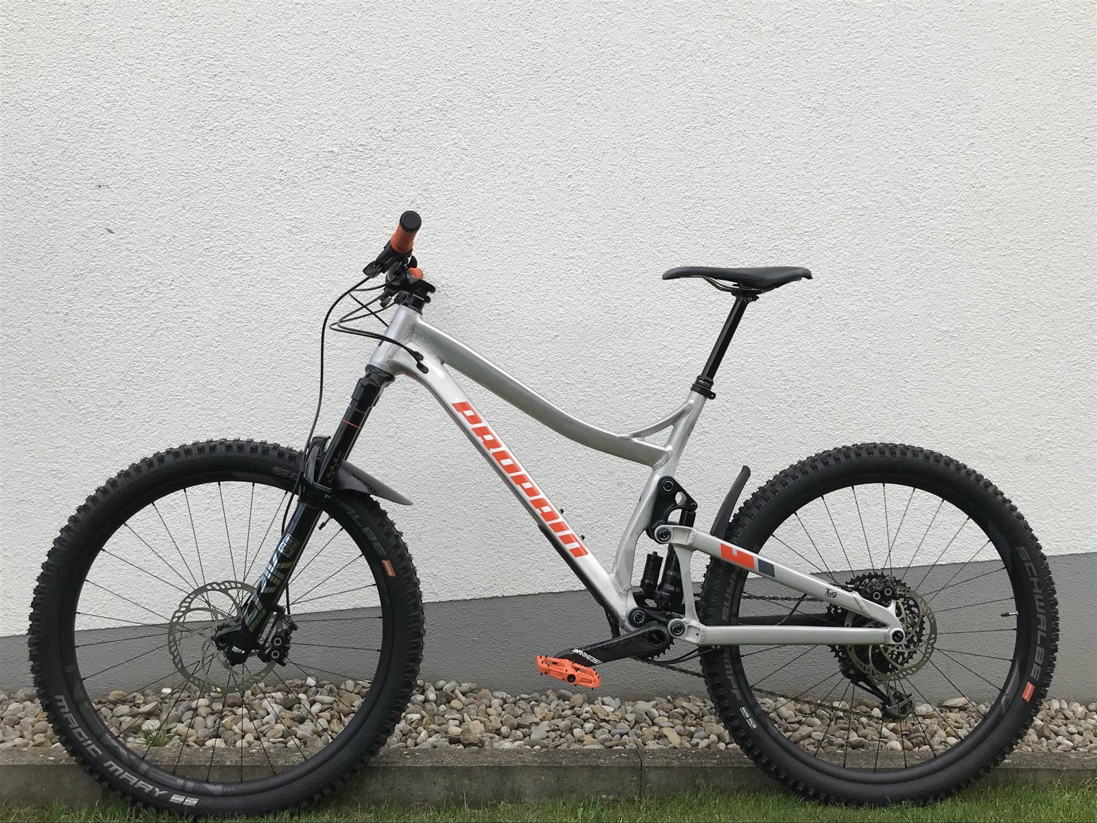

Also ich hab nen 2019er Tyee AL in L (zur Orientierung, bei 176cm) und hab die 160er Revive drin. Die ist maximal eingesteckt und so lässt sich meine Sitzhöhe von 71cm gut realisieren. Sattel ist ein SQlab 611.
Gruß
JoBo
edit: im Anhang ein Bild mit dem alten Sattel.
