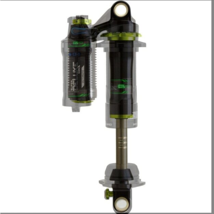

ich habe ein Propain Tyee Al 2016 mit einem Rock Shox Monarch RT3 200x57mm Einbaumass und ich muss ehrlich sagen der Dämpfer macht mich Fertig. Ich möchte nun einen Cane Creek DBCoil Inline einbauen aber frage mich ob der überhaupt von der breite her reinpasst.
Habt ihr ihrgend welche empfehlungen außer Rockshox?
Vielen Dank im Vorraus :D

Hallo,
nein wird nicht passen. Die alten Tyee Rahmen bis 2018 waren extrem eingeschränkt in Sachen Dämpferplatz. Ab 2018 passt Fox aber ohne Ausgleich Behälter. Sieht leider schlecht aus :( glaube son DVO passt evtl, kann aber für nicht garantieren.

Achso ok, und wie steht es mit einem Marzocchi cr bomber coil der sieht dem Rock Shox Monarch RC3+ Debon Air mit Ausgleichsbehälter sehr ähnlich.
Sowohl Jade als auch Bomber sollten eigentlich passen, auch wenn der Vergleich nicht zu 100% genau ist. Der RS Coil passt auf jeden Fall

Hallo,
Möchtest du vielleicht erklären was dich an dem Dämpfer "fertig macht"? Schon Mal über ein Tuning nachgedacht? In meinem damaligen Tyee 2014 hatte ich den gleichen Dämpfer, bei schnellen, aufeinander folgenden Schlägen hat er sich verhärtet und sich nach Hardtail angefühlt. Nach einem Tuning mit dem Fast Factory Piston Kit war das Problem behoben. Würde Mal bei Marcus Klausmann oder MST anfragen.
