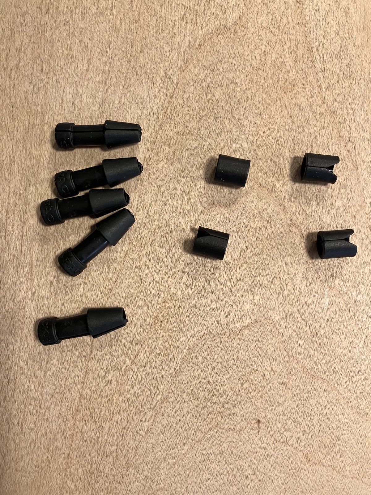

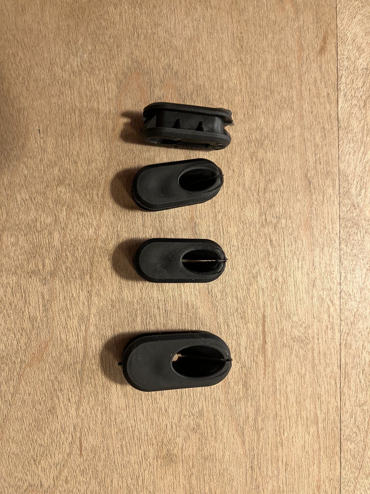

Habe jetzt angefangen das Tyee AL meiner Frau aufzubauen. Schon am Anfang Probleme. Wo soll ich die Teile einbauen?
