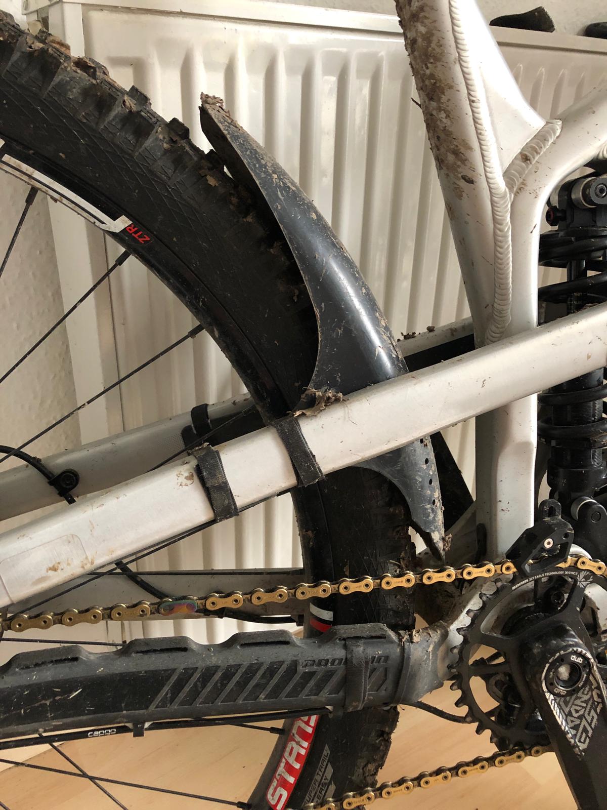

Hallo zusammen,
ich bin auf der Suche nach einem einigermaßen ansehnlichen und v. a. passenden HR-Dreckschutz. Idealerweise geländegeeignet. Er ist zwar v. a. für den Winter gedacht, wenn man wirklich bei jeder Ausfahrt nass und kalt wird, je nachdem wie er aber aussieht auch für den Sommer (wobei ich denke, dass ein so schöner Spritzschutz eher nicht existiert :D).
Habt ihr Tipps? Evtl. sogar mit Bild?
Habe einfach einen Mudguard für vorne leicht zugeschnitten (sonst Kontakt zur Kette) und diesen „eingebaut“. Dient aber eher zum Schutz der Gelenke statt dem Allerwertesten.

Dank dir. Evtl. wäre das tatsächlich ein gangbarer Weg...
@moerk/ @Seb571: habt ihr Erfahrung damit, wie Steif die Mudhugger rears sind? Nicht, dass ich am Ende eine Art Dinosaurierschwanz am Hinterteil habe, der wild rumwippt :D
fahre das Teil ab und an am HT und da wackelt nichts.
Am Tyee bin ich es noch nicht gefahren aber so würde es aussehen.

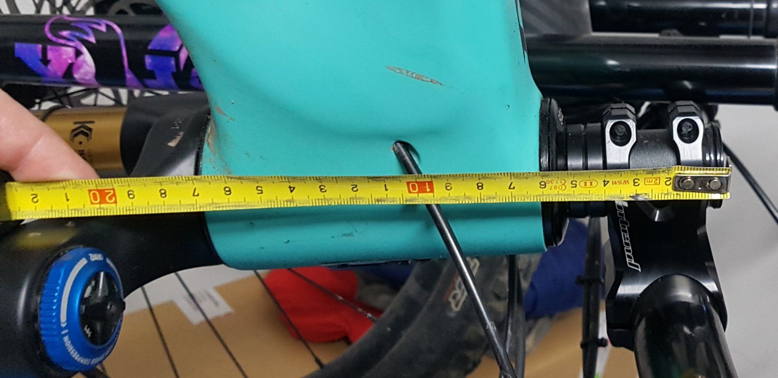

Kann mir jemand sagen wie lange der Gabelschaft in seinem Tyee in L ist?
Oder anders gefragt: Meint ihr 17cm Schaftlänge reichen für einen vernünftigen Aufbau? Wie vel Millimeter muss man den zur Länge des Steuerrohrs noch für den Arcos Steuersatz beim Framekit dazurechne?
Und @Monnemmer
Das ist ein CF in L, die Schaftlänge ist ~17,2-17,5cm, das könnte die Handycam nicht gut einfangen. Die Spacer sind 2x7mm
Dabei seit
16. Juni 2011
Punkte Reaktionen
2.212
Danke! Also könnten 17cm Schaftlänge (so eine Gabel hätte ich in Aussicht) ausreichen. Gut zu wissen. Man kann ja mit dem Rise des Lenkers auch noch Einfluss nehmen.
