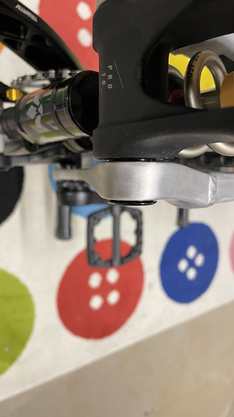

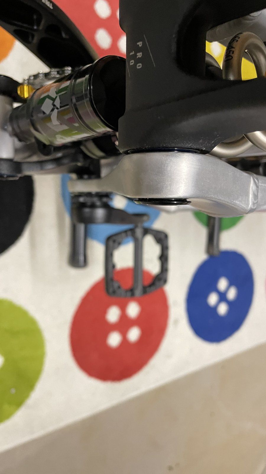

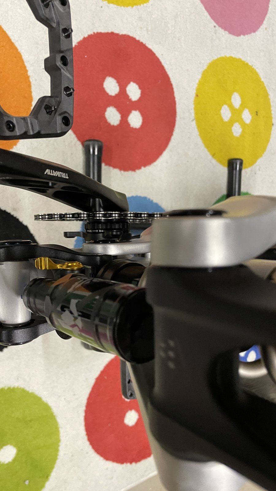

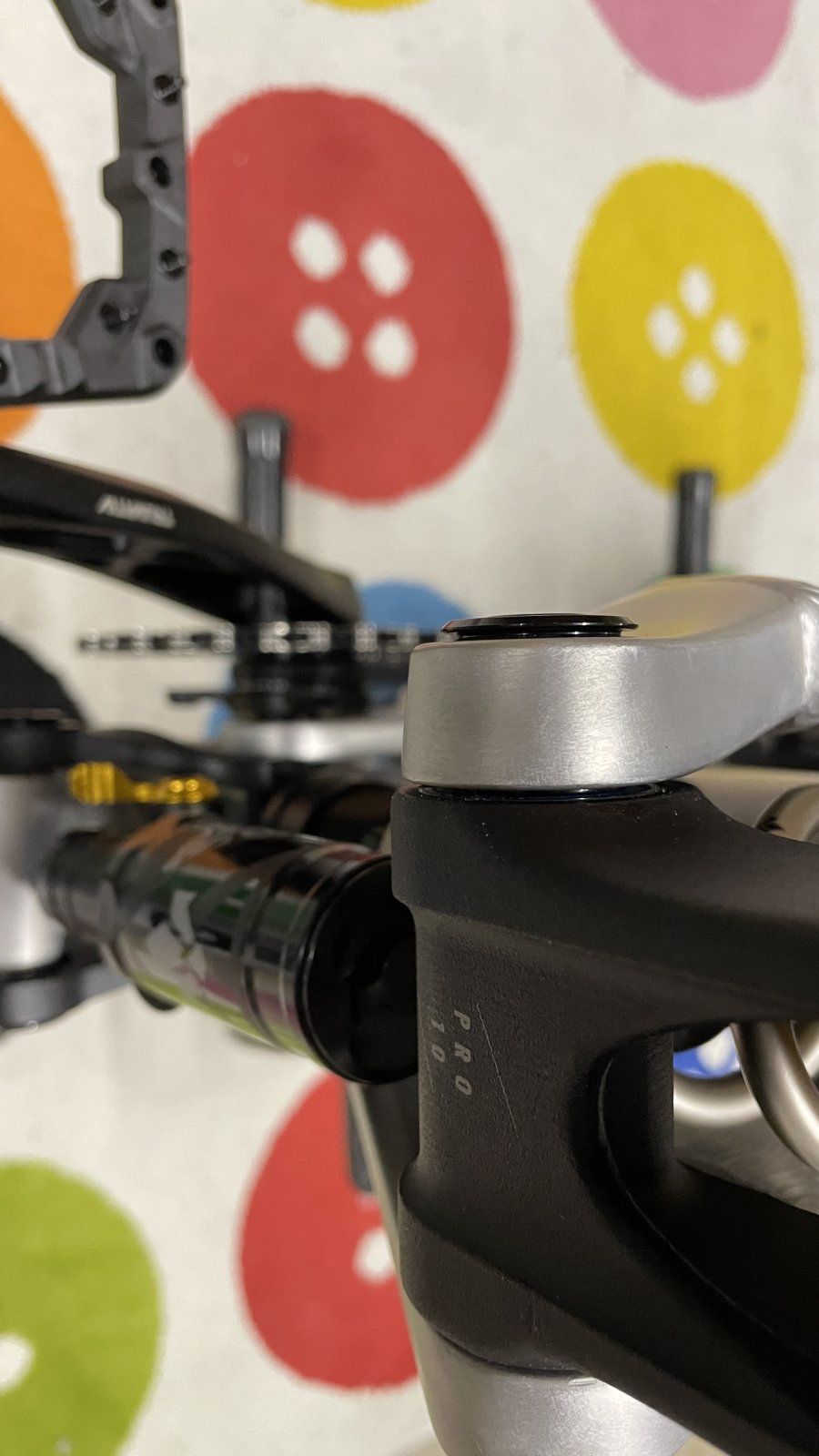

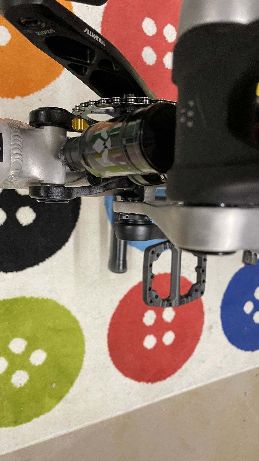

Kurze Frage in die Runde:
Gestern hat mein Kumpel sein Tyee bekommen, die Spalte zwischen der Wippe und dem Hinterbau, haben einen recht großen Spalt.
@mmo2 hat mir schon die Bilder von seinem Hinterbau geschickt, sieht ähnlich aus, aber die Spalte scheinen geringer zu sein. Was meint ihr dazu?

Oben Unten
