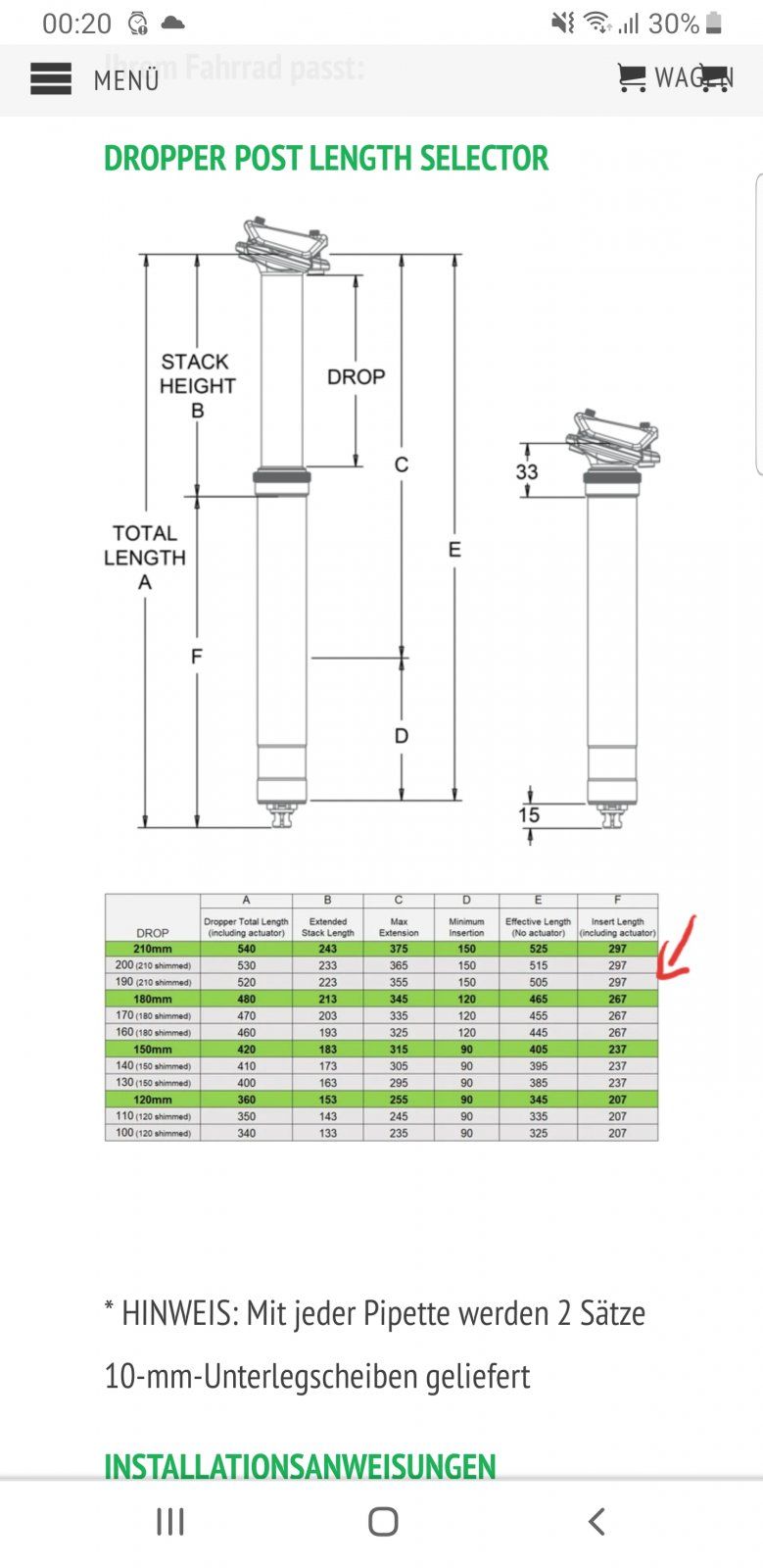

Hätte eventuell jemand die Güte mir von der markierten Stelle ein paar Fotos per PM zukommen zu lassen?
Mal vor dem Dämpfer und nach dem Dämpfer?
Und vllt aus ein paar anderen Winkeln?
Danke im Voraus!
