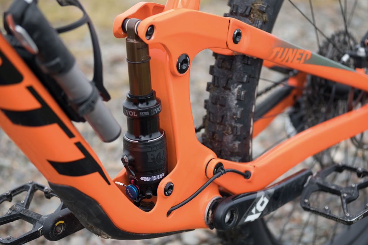

Auf meinem aktuellen Fahrrad (Specialized SX Trail 2) habe ich sowohl Umwerfer als auch derailleur und Bremse unter dem Tretlager und in 10 Jahren hatte ich nie Probleme, etwas zu fangen oder die Kabel zu zerreißen. Ich würde mir darüber keine Sorgen machen.
Leider doch. Beim Focus Spine meiner Frau ist das auch so. Ihr ist vor 2 Wochen ein Stein dagegen geflogen und die Bremsleitung für hinten ist geplatzt. Gott sei dank war sie gerade an einem flachen Stück unterwegs sonst wäre es böse ausgegangen.
Ich habe auch schon überlegt einfach ein paar Flexröhrchen aus dem Elektro Bereich als Schutz drüber zu ziehen aber dann hängen sie für meinen Geschmack immer noch zu weit raus da die Löcher in den Kettenstreben zu weit hinten positioniert sind.
Ich verstehe nicht warum man nicht diese Variante gewählt hat?

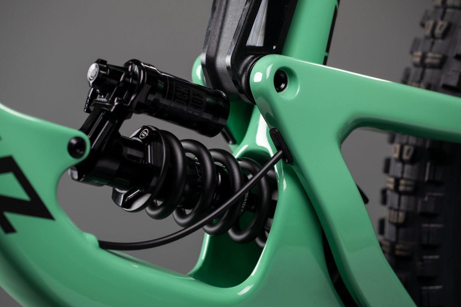

Beim RS Coil: mit 81kg nackig nehme ich welche Feder, wenn ich es eher flauschig mag und keine mega Drops mache?
Ich hab bei 79 - 80 kg fahrfertig die 450er laut Empfehlung genommen. Damit komme ich nicht auf die 30% Sag und der Hinterbau fühlt sich nicht so satt an aber auch nicht direkt zu hart. Hab mir zum Testen mal eine 400er bestellt. Kommt hoffentlich nächste Woche.
Dabei seit
1. November 2007
Punkte für Reaktionen
56
Bin so etwa 81kg, fahrfertig etwa 86kg+. Hatte eine 450er ab Werk, dann eine 500er und eine 550er getestet.
450er musste ich im Fahrwerk zu viel Hsc fahren, das hat das Bike für meinen Geschmack zu langsam gemacht, und auch der Gegenhalt war ohne viel lsc für mich nicht passend zur Gabel.
550 war für mich unfahrbar, und 500er fühlte sich dann sehr gut an. Fahre in der 36 81psi.
Kleiner Tip: zum testen kann man auch die 2,35x Federn von Fox in den dhx 2 packen, die Kosten nur 15-20€ im Bikemarkt...
oder so...
wenn ich dann mal den rahmen hab,probier ich wohl so was...
