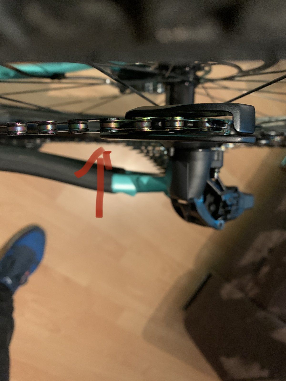

Hallo zusammen,
bin gerade bei meinem Kumpel und sind am verzweifeln. Er hat die AXS Eagle am neuen Tyee und im größten und zweitgrößten Ritzel streift die Kette am Schaltwerk Käfig. Es ist zusätzlich die Kettenführung verbaut, die Propain anbietet.
Hatte von euch jemand schon ein ähnliches Problem? Das Rad ist noch keine 20 km gefahren worden.

Habe zwar keine AXS, aber das sollte ja egal sein. War das von Anfang an so? Wo streift's? Mach mal ein Photo.
Ich glaube irgendwo gabs im Forum neulich nen ähnlichen Fall. Da hatte die Kettenlänge nicht gepasst, sodass das Schaltwerk zu weit eingeklappt war.
Edit: Sonst fällt mir auch nur das Schaltauge ein, oder vllt. die B-screw, oder ist vllt das Hinterrad/die Kasette nicht genau mittig/festgezogen, sodass der Abstand nicht passt?
Das Schaltauge sieht für mich mit meinem Leihenblick, nicht gerade aus.
Meiner Meinung nach ebenfalls.
Da hilft nur ausbauen und auf eine gerade Fläche legen und gucken ob es wirklich Plan liegt (es muss Plan sein).
Sobald das nur bisschen verzogen ist wirst du nicht Glücklich mit der Eagle, da hilft nur neues da die Eagle da sehr empfindlich sind.

Die Kette ist zu lang.
Das hatte ich mir auch gedacht, zumindest im größten Ritzel. Aber vermutlich spannt sich die Kette noch ganz schön beim Einfedern, das würde ich auch erst mal checken.
geht das Schleifen weg, wenn man weiter einfedert?
Schaltauge kann ich nicht richtig erkennen bilde mir aber auch ein, dass es vllt etwas schief ist.
Das funktioniert nicht. Das Schaltauge kann nur im eingebauten Zustand geprüft werden, dazu braucht man das passende Werkzeug. Weder Schaltauge noch Rahmen sind auf µm gefräst, deshalb kann es auch mit unterschiedlichen Schaltaugen unterschiedliche Ergebnisse geben (wenn diese nicht gerichtet wurden). Auch nach einem Aus- und wieder Einbau würde ich die Ausrichtung vom Schaltauge prüfen, wenn's irgendwo Ärger gibt.
Nachdem ich auch schon öfters gesehen habe, dass sie Sram-Schaltungen extrem zickig sind bezüglich Schaltauge, würde ich das als erstes kontrollieren.
Die erste Kette war vier Glieder zu kurz. Die neue ist vier Glieder länger. Kürzen um zwei Glieder geht ja problemlos.
Mit der deutlich zu kurzen Kette, hat es ebenso gestreift.
Schleift auch beim eingefederten Zustand, bzw. da am meisten. Beim Leerlauf im Montageständer, schleift nicht viel, dafür wenn man drauf sitzt und fährt.

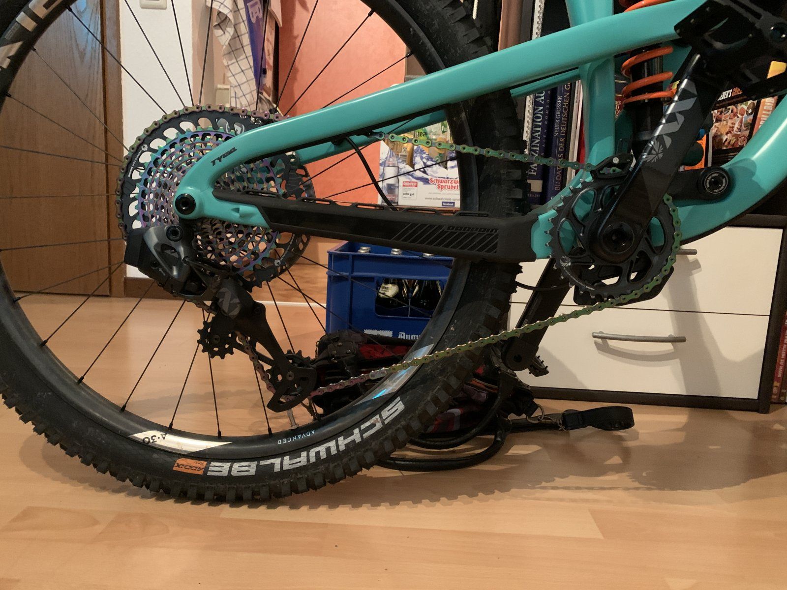

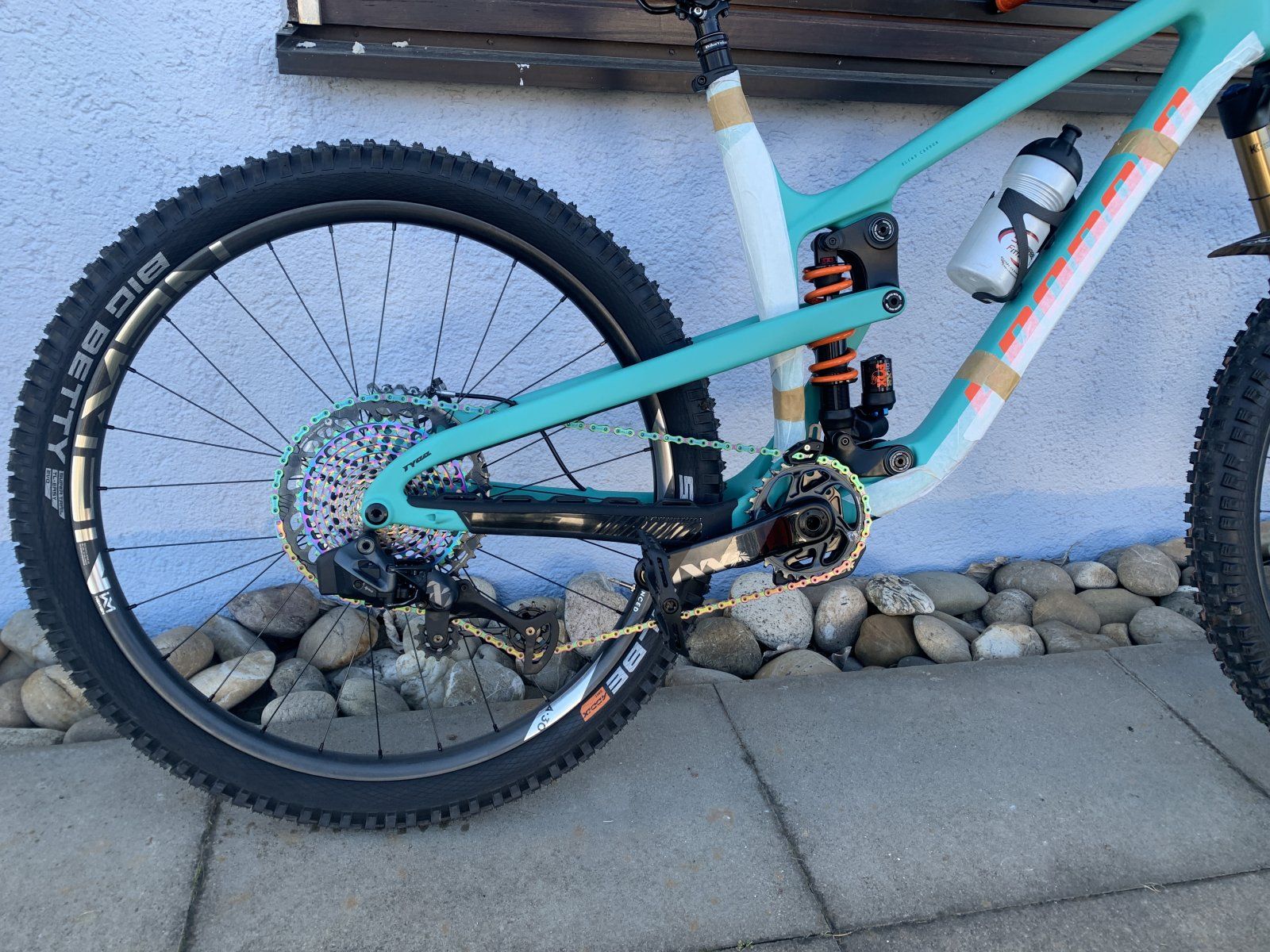

Hast du ein Bild von deinem Tyee im kleinsten und auf dem 52er Ritzel?
Davor sah es so aus.
Also ich habe zwei Schaltaugen hier, diese sind neu und Plan (hatte insgesamt 3x und die waren alle so).
Eins hatte ich durch einen Mini Sturz um evtl. „1mm“ (sieht man eine mini Wölbung auf einer geraden Fläche) verbogen, damit ist die Kette beim obersten Ritzel (Kasette) immer direkt abgesprungen und an sich Schalt Probleme.
Kann mir nicht vorstellen dass es an der Kettenlänge liegt, bekommt nur Probleme im unteren Ritzel Bereich, evtl. weil Sie zu kurz war beim drauf setzen etwas verzogen?
Leider nicht zur Hand. Ich habe auch nur ein 50er Ritzel. Nimm die Feder raus und probiere ob es reicht. Aber wenn man Durchschläge erwartet sollte man eh nicht auf dem größten Ritzel sein...
Edit: Jedenfalls ist bei mir die Kette auf dem kleinsten Ritzel noch 2-3cm unter dem oberen Röllchen zu sehen. So kam das auch ab Werk.
Edit 2: Auf dem 50er habe ich eins gefunden:
Das mit dem verziehen wäre natürlich auch möglich. Am besten Mal bei meinem Bike Spezi vorbei fahren, der kann das Schaltauge mit dem passenden Werkzeug prüfen und wenn nötig wieder zurück biegen.
