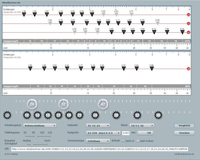

  • "Standard" 3-fach "24-36" Übersetzung (oben) im Vergleich mit der 1x10 "11-42" mit einem 30er Kettenblatt (unten):
uebersetzung-jpg.263725

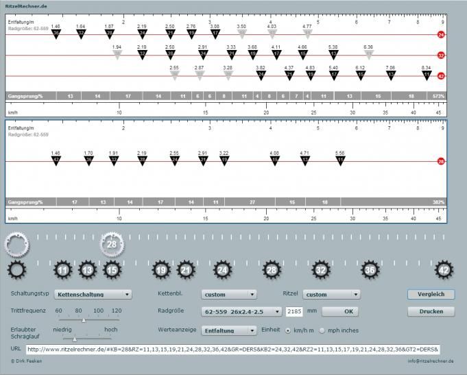

  • "Standard" 3-fach "24-36" Übersetzung (oben) im Vergleich mit der 1x10 Übersetzung mit 28er Kettenblatt und 42er Ritzel (unten):
uebersetzung28-jpg.263726

Man sieht hier die gleichmäßigere Übersetzung, die zwischen 15 und 19er Ritzel ansonsten schon recht groß ist.
