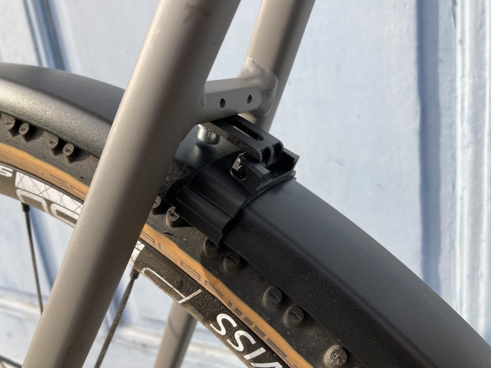

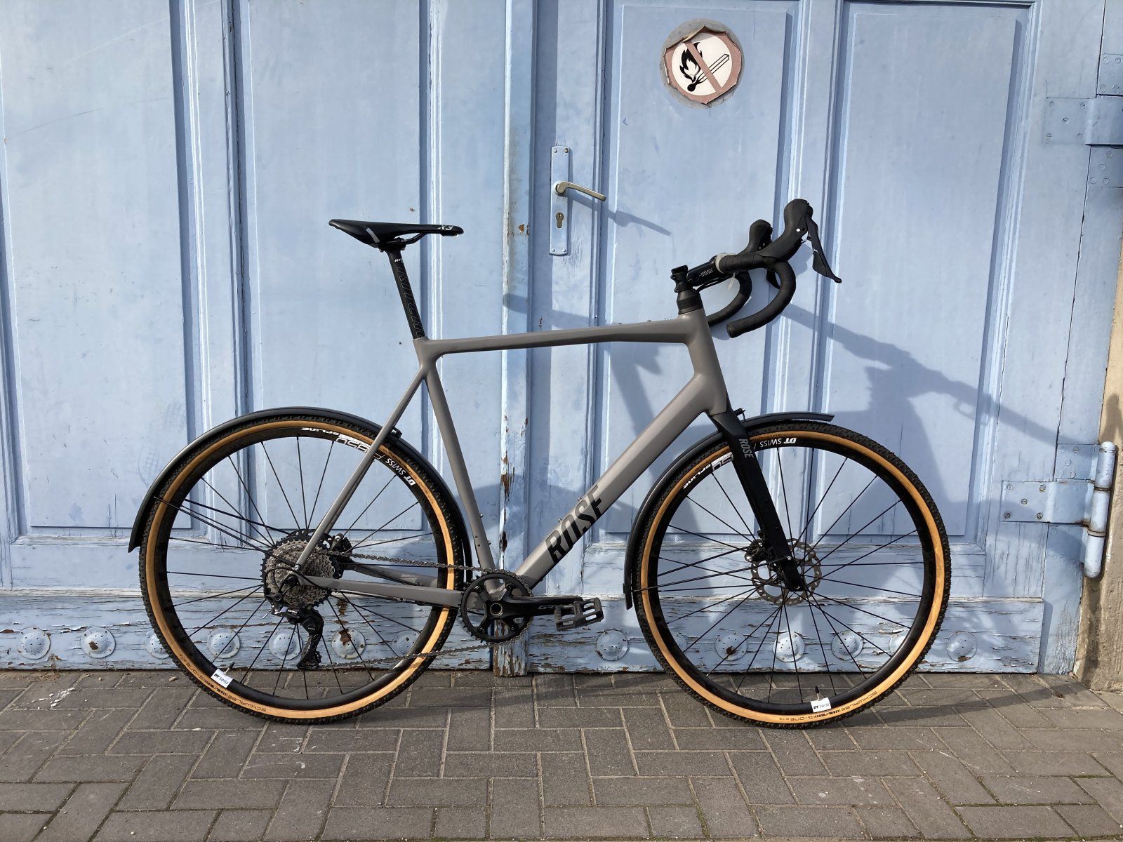

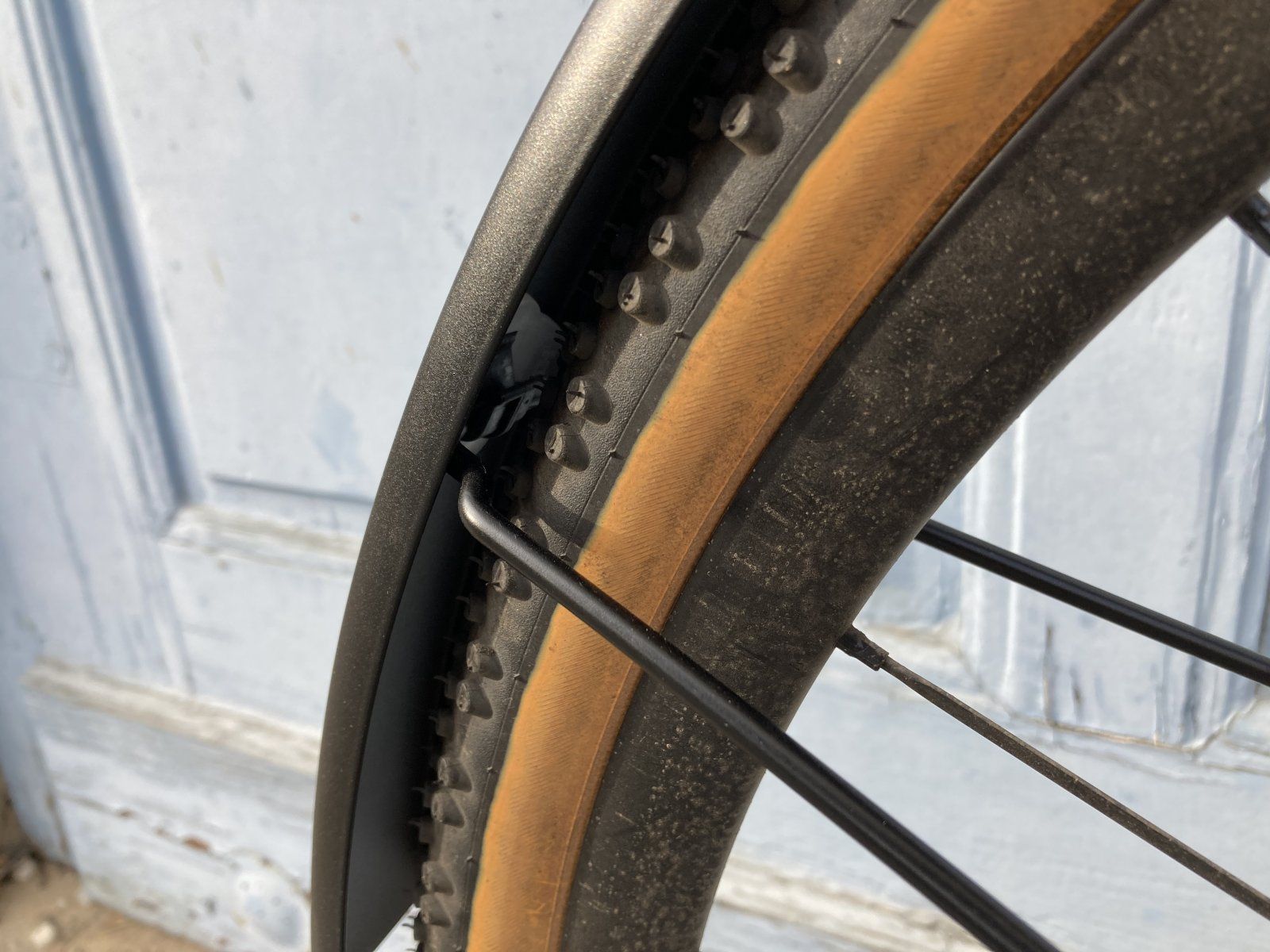

Hier die SKS Edge AL in 46 am Rose Backroad AL (64). Reifen sind 40er. Man muss basteln in diesem Fall, vorne sind die Streben zu kurz, und man muss Abstand schaffen an der Gabel, sonst schleift es. Muss die noch irgendwie verlängern. Hinten klapperts noch, da muss ich die Halterung nochmal verschieben. Optisch aber recht schick, finde ich!

Da gehen die Streben INNEN durch das Blech? :oops::oops::oops:

Das habe ich ja auch schon bemängelt!
Und dann sind die durch den Doppelknick auch nochmals enger, als nötig. Deshalb ist auch der recht große Abstand nötig, den man auf den Fotos am Hinterrad besonders gut erkennt.
Und dann sind ganz schnell diese Streben auch noch zu kurz...
Im Übrigen habe ich das vordere Schutzblech hinten an der Gabel befestigt. So reicht es dann noch etwas weiter runter, um die Schuhe, Füße und den Antrieb zu schützen.
