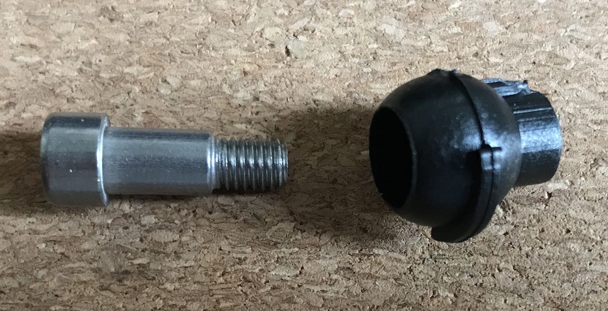

Er spricht von den zwei schwarzen Kunststoffknubbeln für die Gabelscheiden an die die Secure-Clips von den Haltestreben geclipst werden (habe leider kein besseres Bild gefunden):
Die kann man aber sicher auch weglassen und stattdessen direkt die Streben befestigen (wie am Hinterrad).

Theoretisch könnte ich die Hebie Rainline wohl auch mit M4 installieren. Dazu müsste ich z. B. die M5-Spezialschraube (nennt sich "Passschraube" wie ich jetzt erfahren habe) durch eine M4-Schraube und ein aufgesetztes Rohrstück ersetzen usw. (hab mal ein Foto beigefügt, wie die aussehen)
Leider habe ich weder die technische Ausstattung noch Erfahrung dazu --> Also werden's wohl die klassischen SKS Blümels 45er-Breite.

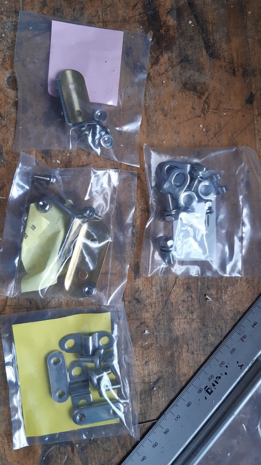

Es gibt verschiedene Kloben als Zubehör von Berhoud oder Honjo für 4 oder 5mm Streben. Die sollten sich sowohl mit M5 als auch mit M4 +Scheibe befestigen lassen.
Siehe oben rechts:

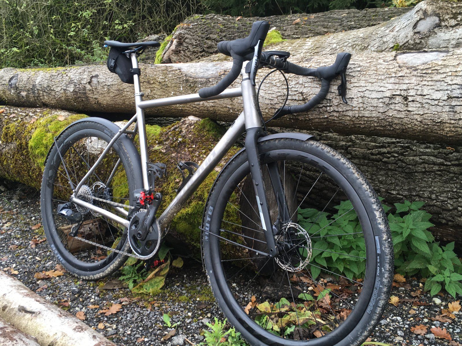

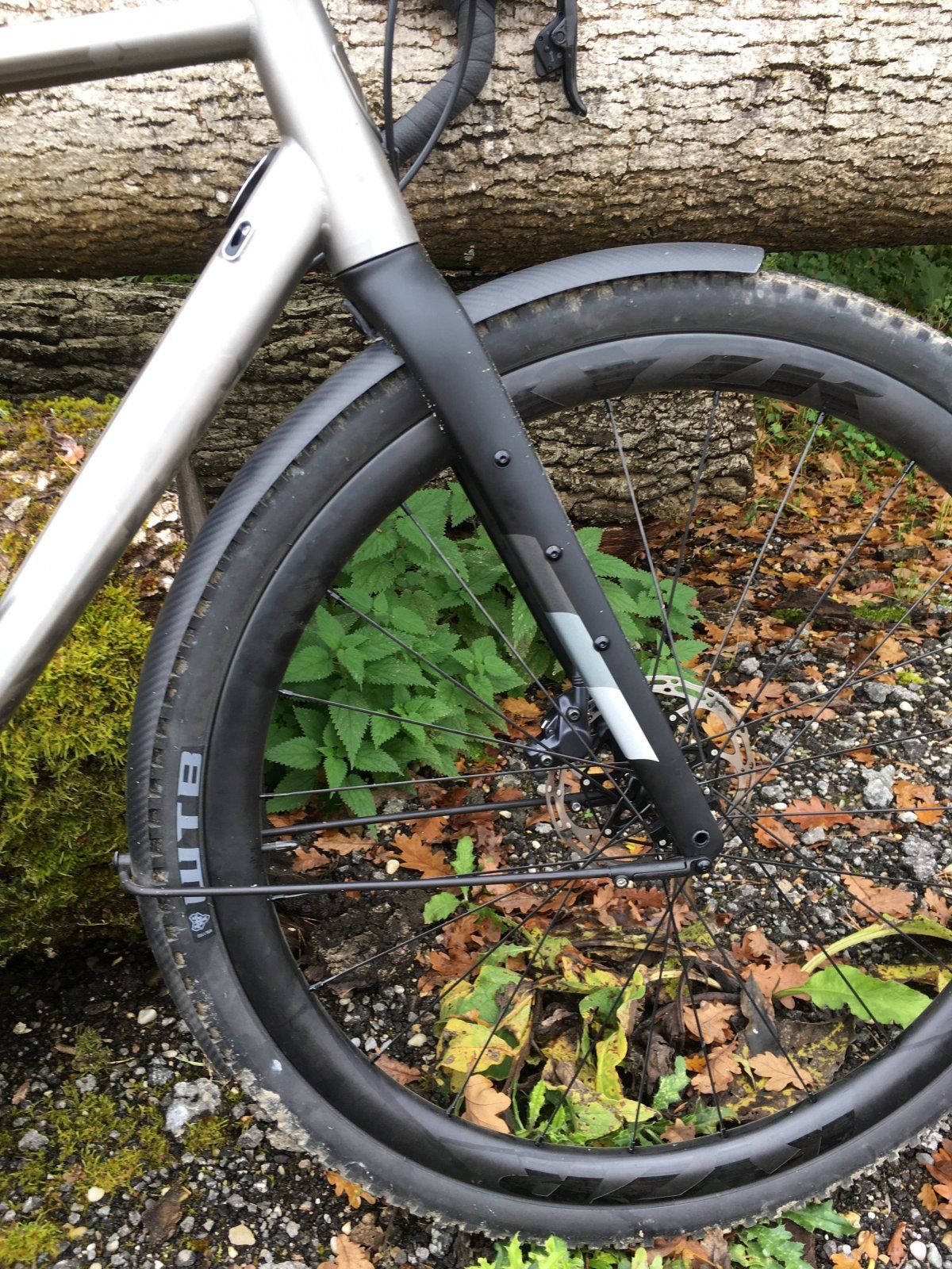

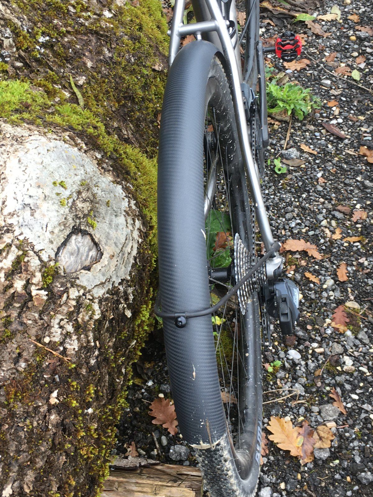

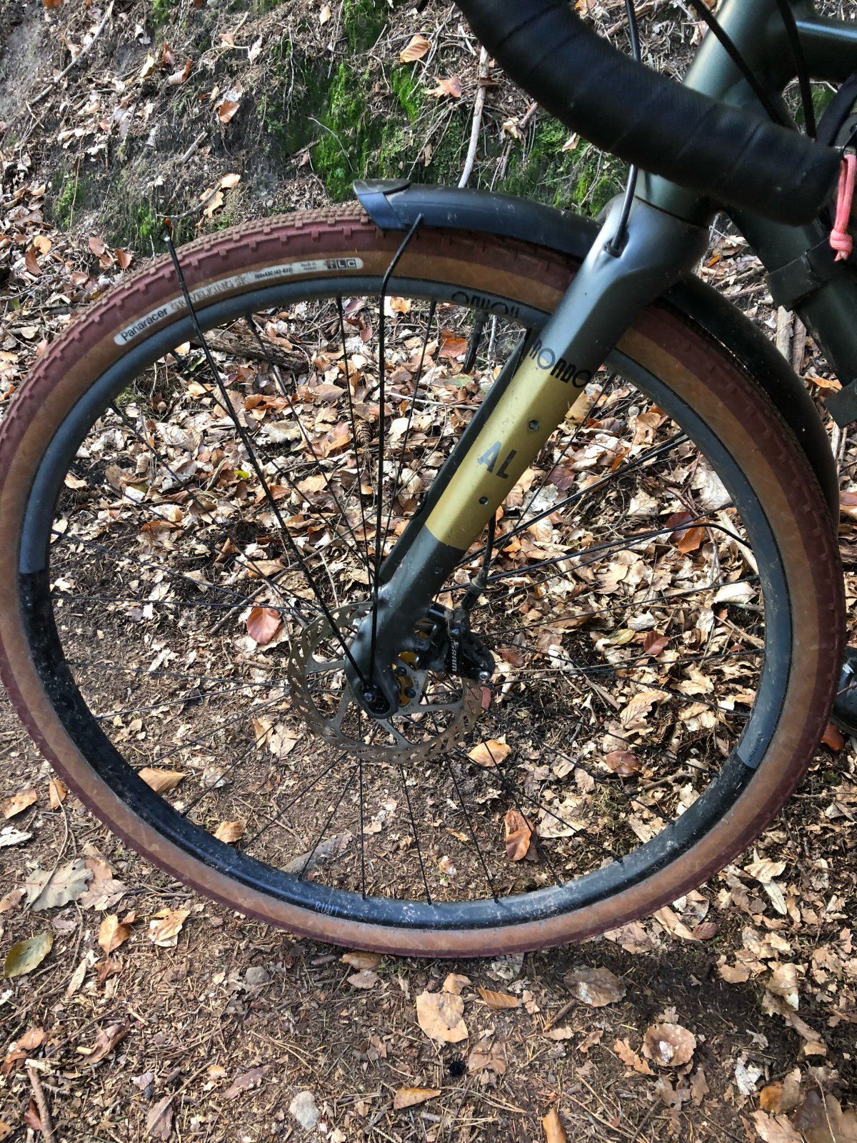

Ich habe mir für mein Kocmo Daytona X die Schutzbleche von Flexi-Carbon geleistet. Breite 55mm mit Alustreben. Da die das Alu sich mit dem Titan etwas gebissen hat, habe ich schwarzen Schrumpfschlauch über die Streben gezogen.
Reifen: WTB Raddler 44x700
Felgen: Kzyr CX- Lite 35
Bis jetzt bin ich mit der Schutzwirkung und der Optik ganz zufrieden.

Etwas eng am Vorderrad montiert, die Flexis. Wäre ja schade, gingen sie kaputt...
Sind sie stabil? Gut aussehen tun sie ja auf jeden Fall!
Bis jetzt bin ich mit der Schutzwirkung und der Optik ganz zufrieden.Anhang anzeigen 1138780Anhang anzeigen 1138781Anhang anzeigen 1138782Anhang anzeigen 1138783Anhang anzeigen 1138784
Sieht super aus. Aber auch sehr eng. Hat sich das so bewährt, bist du schon viele km so gefahren?
Dabei seit
21. April 2013
Punkte Reaktionen
20
Hab das Bike erst 3 Wochen. Gestern bin ich durch jedes Schlammloch, dass ich finden konnte. Schutz war sehr gut. Fast keine Spritzer an den Schuhen. Natürlich schrabeln mal ein paar Steine hörbar zwischen Reifen und Schutzblech. Aber das halten die Schutzbleche schon aus.
