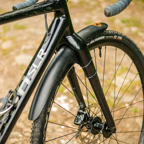

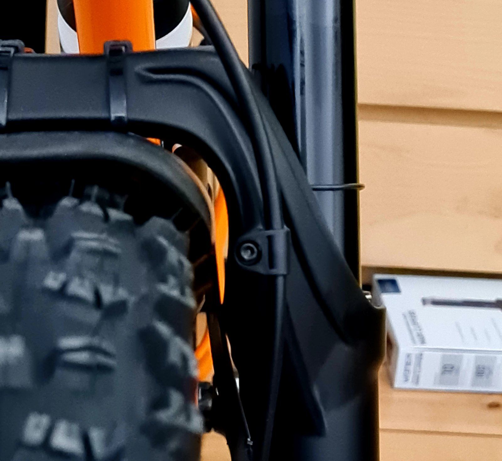

Hat schon wer versucht den Mudhugger breiter zu blasen mit der Heißluft?
ist bissn schmal für 2.6er Reifen..
Der Mudhugger hat doch weiter außen auch nochmal Löcher für Kabelbinder, oder? Damit kannst du den dann weiter in die Ecke der Gabelbrücke ziehen.
Edit: @Tonyvercetty : Heissluftfön kann dann aber auch nicht schaden, denke ich. Um das Teil insgesamt höher zu kriegen kann man den im Bereich der Gabelbrücke auch ausschneiden und so paar Millimeter gewinnen. Hat dann aber bei mir dazu geführt, dass er irgendwann gebrochen ist.

Habs jetzt mit Heißluft und viel Geduld weitesgehend an die Form der Gabelbrücke angepasst. Man darf es halt nicht schmelzen.. nur so weit aufwärmen, dass man es mit den Händen in Hadschuhen! verformen kann.

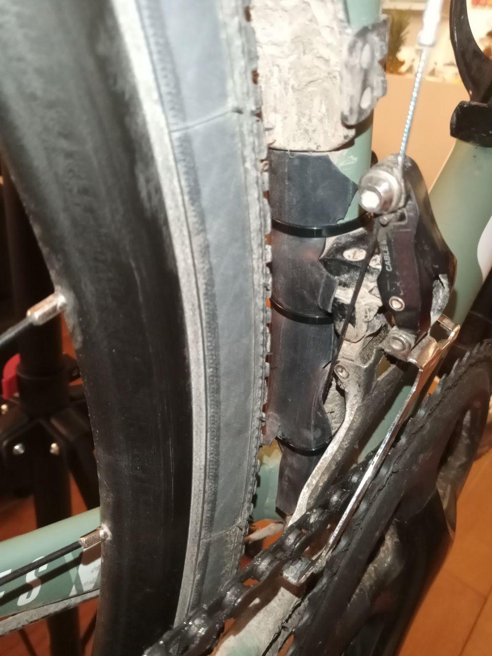

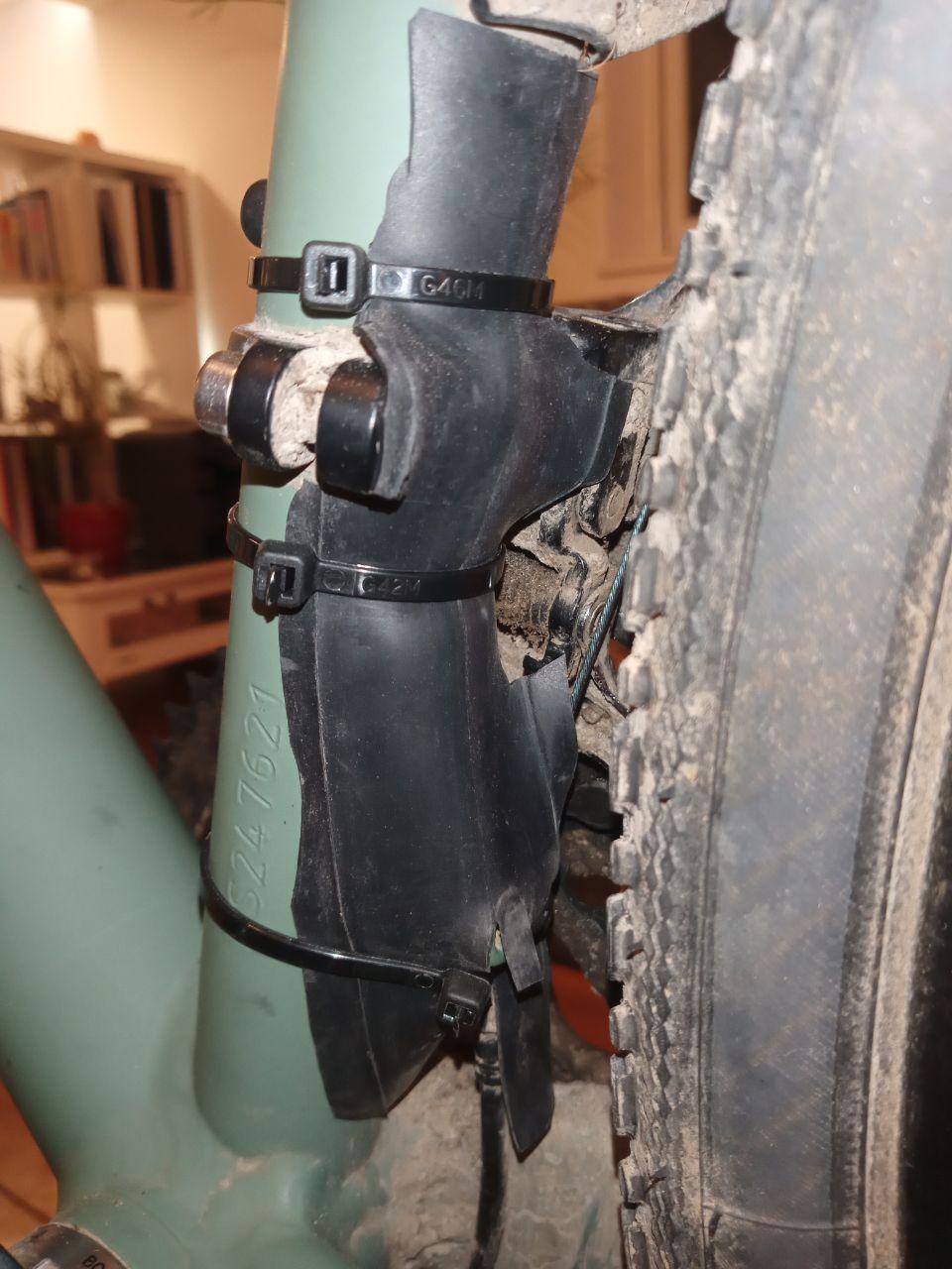

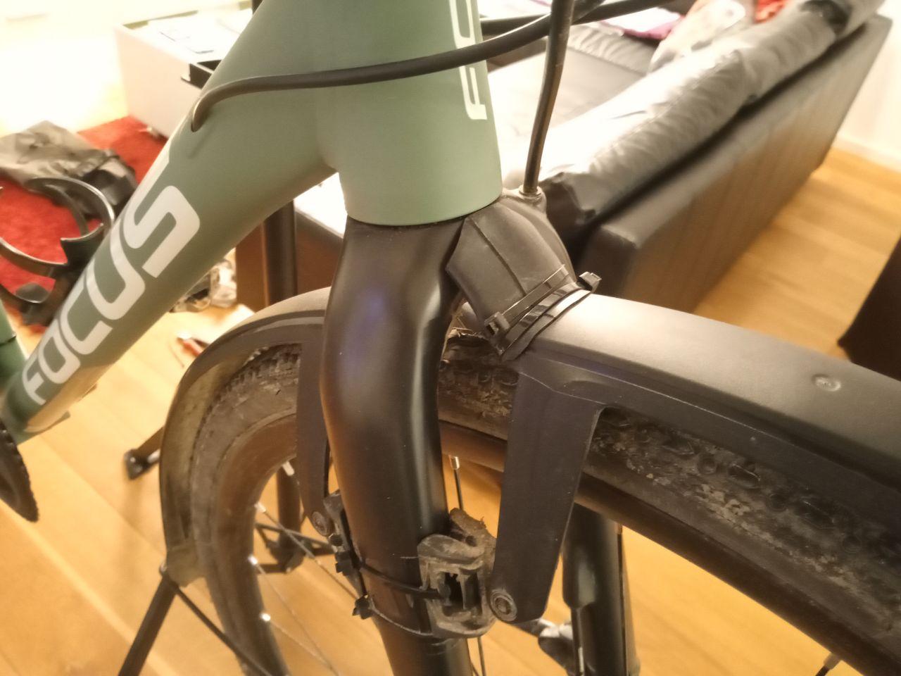

Vielleicht für den ein oder anderen interessant. Ich habe an meinem Cyclocross keine Schutzblechaufnahmen.
Mit den SKS Speedrockern war ich prinzipiell sehr zufrieden. Allerdings haben mich zwei Sachen gestört, deshalb habe ich sie jetzt ein bisschen "modifiziert".
Vorne hat es bei der Lücke zwischen Schutzblech und Gabel immer an das untere Lenkkopflager hochgespritzt. Diese Lücke habe ich mit einem alten Fahrradschlauch jetzt komplett geschlossen sodass es nicht mehr nach oben spritzt:
Der Schaltzug vom Umwerfer kommt bei mir von unten. Der war immer voll dem Dreck vom Reifen ausgesetzt. Da habe ich mit Kabelbindern auch einen alten Schlauch zugeschnitten und befestigt. Die Zugspannung lässt sich noch einstellen, und der Zug bekommt keinen Schmutz mehr ab (zumindest nicht dort, wo er in die Hülse geht).
Sieht optisch nicht so prickelnd aus, aber wenn man das Fahrrad im Gesamtbild sieht, fällt es nicht auf:
Uff!
Ich glaub über die Optik brauchen wir nicht zu reden, aber ich kenn das, der Zweck heiligt die Mittel..:)
Bzgl. Umwerfer: Ich hab mir früher immer eine zurechgeschnittene PET-Flasche ans Sattelrohr geklemmt!
Stimmt, da fällt nur der Quasimodo auf.
Schön gemacht mit den Schläuchen.
Als Spritzlappen sind Schläuche übrigens zu, Achtung, lapprig.

Ja bei genauem hinsehen sieht es natürlich nicht professionell aus, aber hauptsache funktionell :D Und wenn erst mal Dreck drüber ist, fällt es eh gar nicht mehr auf.
Das mit der Flasche hab ich auch schon gesehen. Der Umwerfer selbst hat bei mir aber bisher immer gut funktioniert, deshalb hatte ich da noch keinen Bedarf. Mir ging es eher drum dass ich es nicht so schön fand, wenn Wasser den Zug entlang nach unten gelaufen ist in die Hülse.

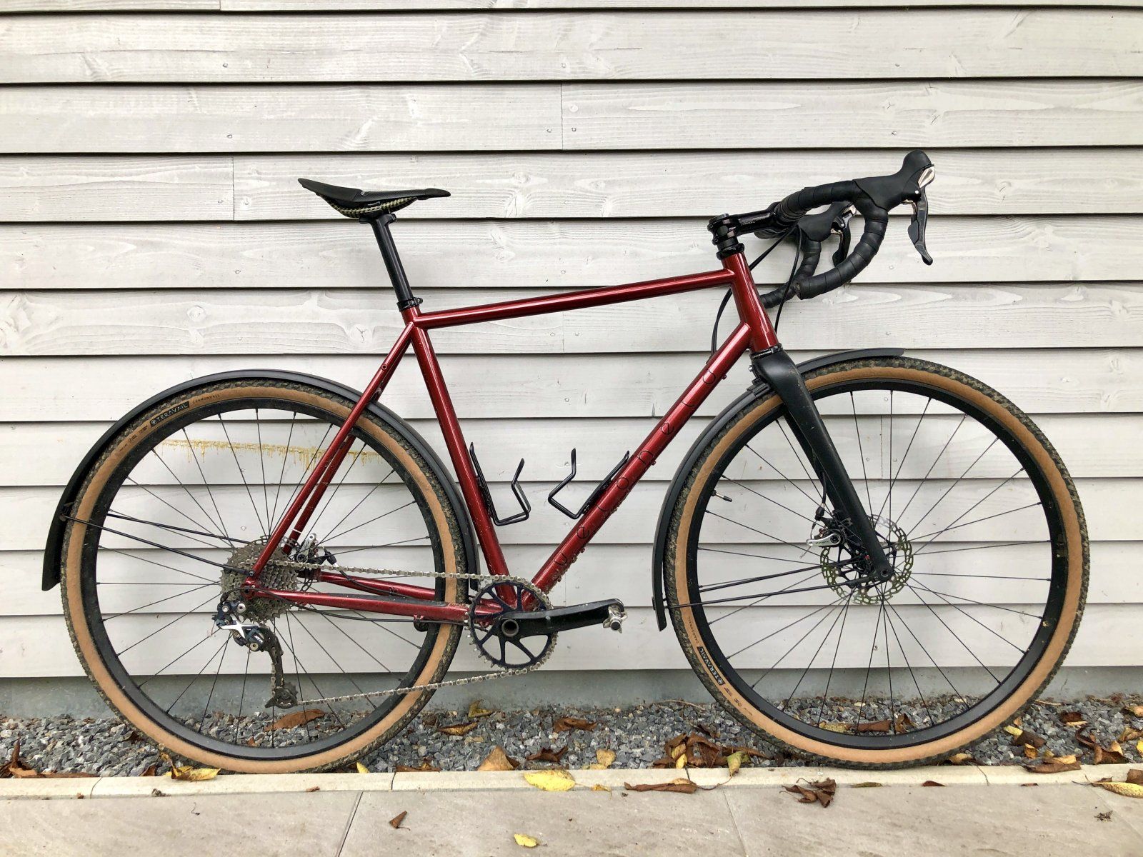

Vorne Bluemels 45mm mit zusätzlichem SKS Spoiler (ohne passen 42mm Reifen)
Hinten Bluemels 53mm (ohne passen 40mm Reifen)
Schön weit vorne runter gezogen, um Dreckbeschuss vom zu minimieren. Dafür bekommt der Hintermann etwas mehr ab...
Rahmen hat aber auch Ösen und das Loch in der Gabelkrone. Vorne die SKS Schelle zur Befestigung, auf der Rückseite der Gabel zusätzlich noch einen Winkel montiert. Damit ist das Blech erstaunlich stabil und flattert nicht.
Mit aktuell Gravelking Ext 33mm hinten ausreichende Matschfreiheit.
Vorne ist es mit Gravelking Mud 33mm etwas beengter, aber meist kein Problem. Sicher mehr Abstand Reifen - Blech als die meisten Hersteller ihre Räder ausliefern.
Erstaunlich klapperarm seit viel tkm.

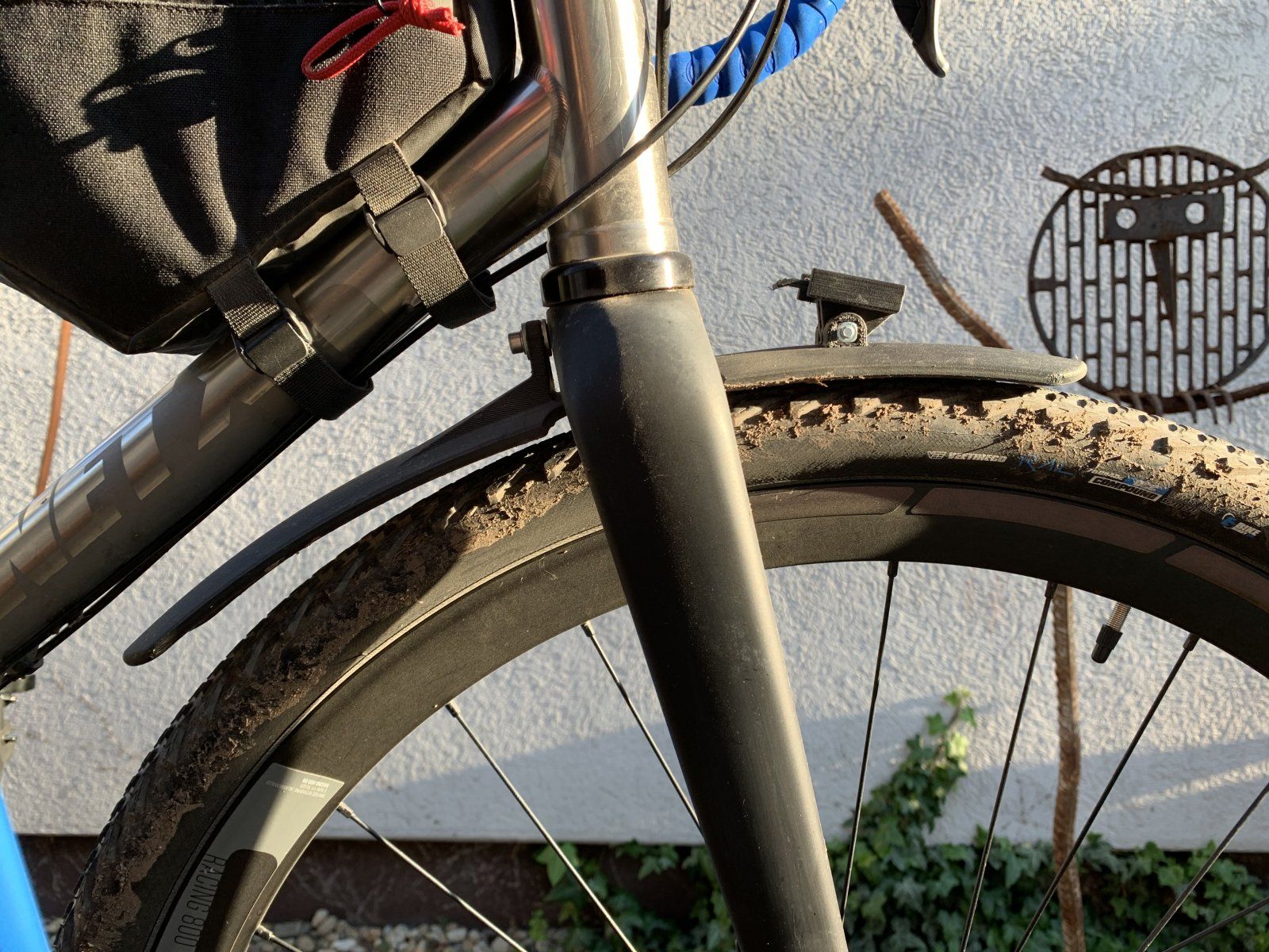

Die Schutzbleche stammen von meinen Kona Dr.Dew. Marke weiss ich nicht, könnten aber sks sein. Durch die Einfachstrebe hinten rappelt das Ding auf unebenen Pfaden gewaltig. Suche noch nach einer 'sportlicheren' und stilleren Variante. Hebie Rainline hab ich am Kona, ist leise aber zum Kürzen zu schade.
Werde mal diesen Thread durchforsten nach Alternativen.
EDIT: hier noch das Dew mit den Hebie.....im Grunde doch die besten für meinen Zweck

Habs es jetzt nochmal gelockert und frisch montiert sozusagen....mit etwas mehr Abstand zu den Reifen. Klappert jetzt nicht mehr aber etwas Spannung lässt es nicht so wackeln. Habe mich auch entschieden die so zu lassen. Einfach der beste Schutz obwohl Mudguards sportlicher aussehn. Bietet sogar jemand aus Mannheim an auf den Kleinanzeigen. Ich kann mich aber nicht durchringen.

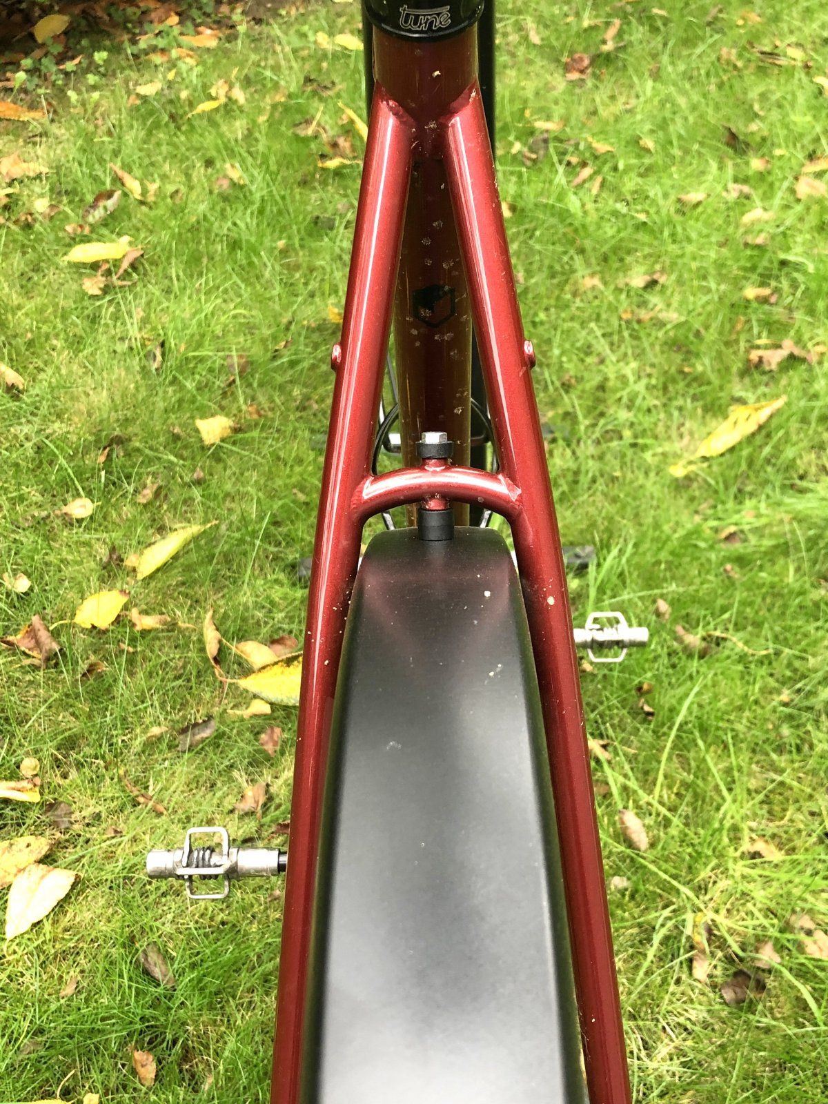

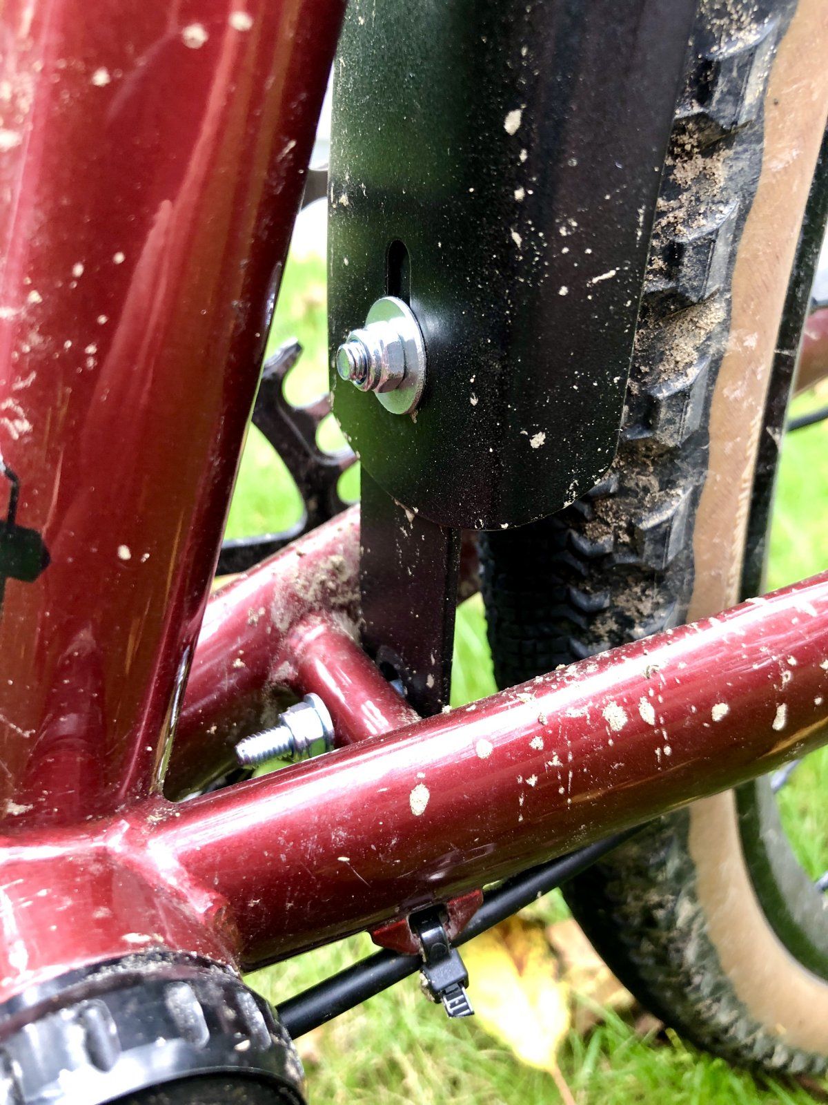

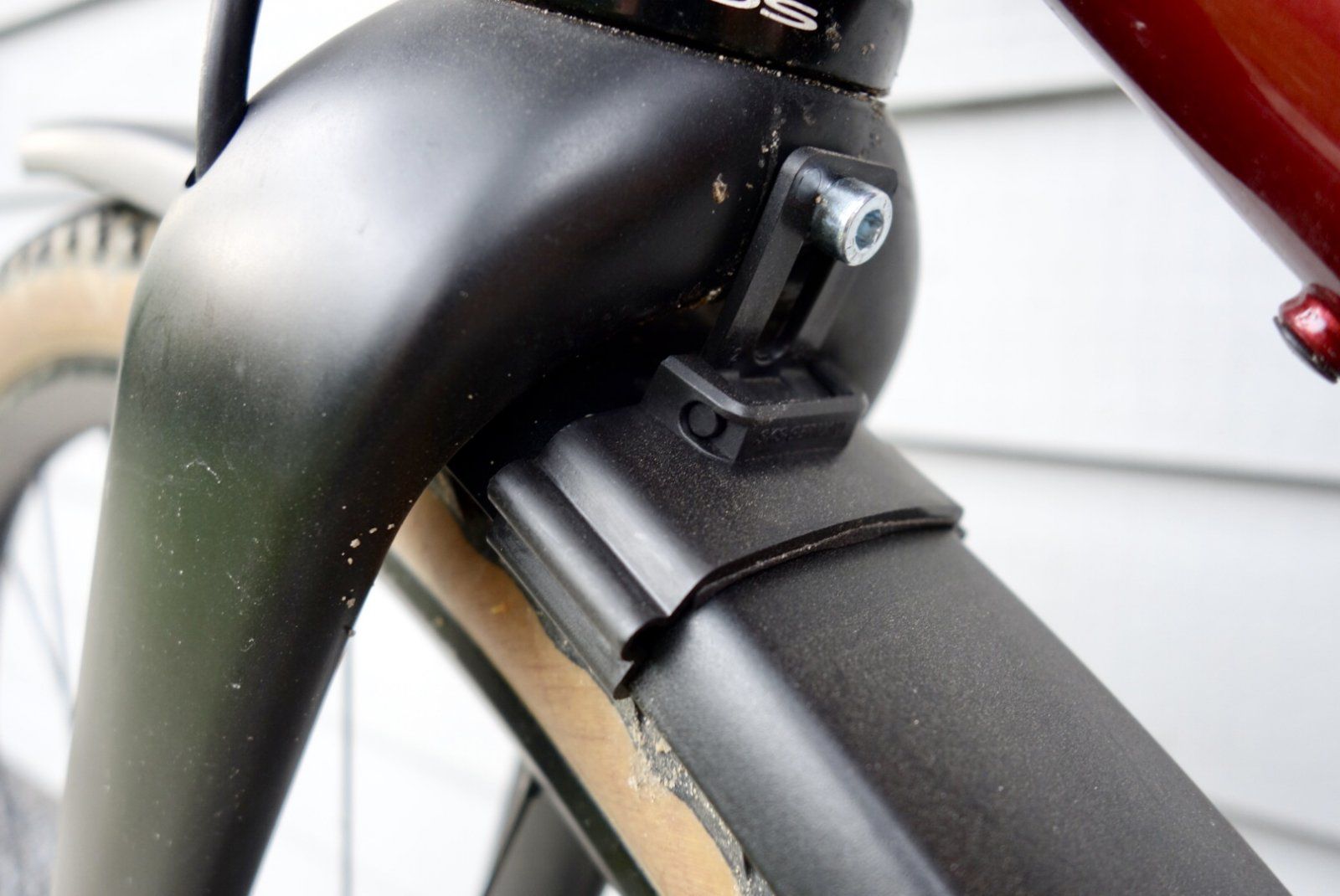

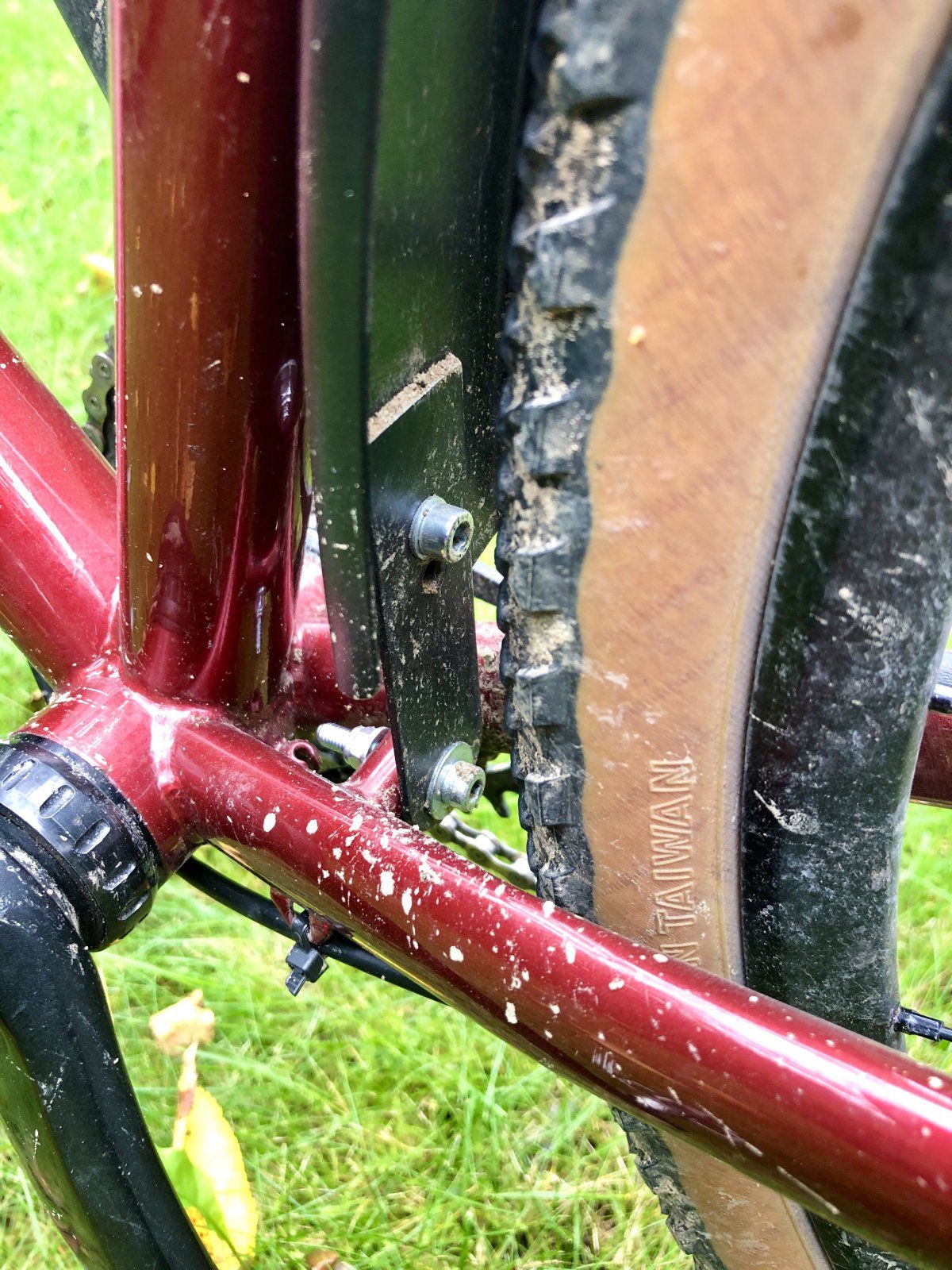

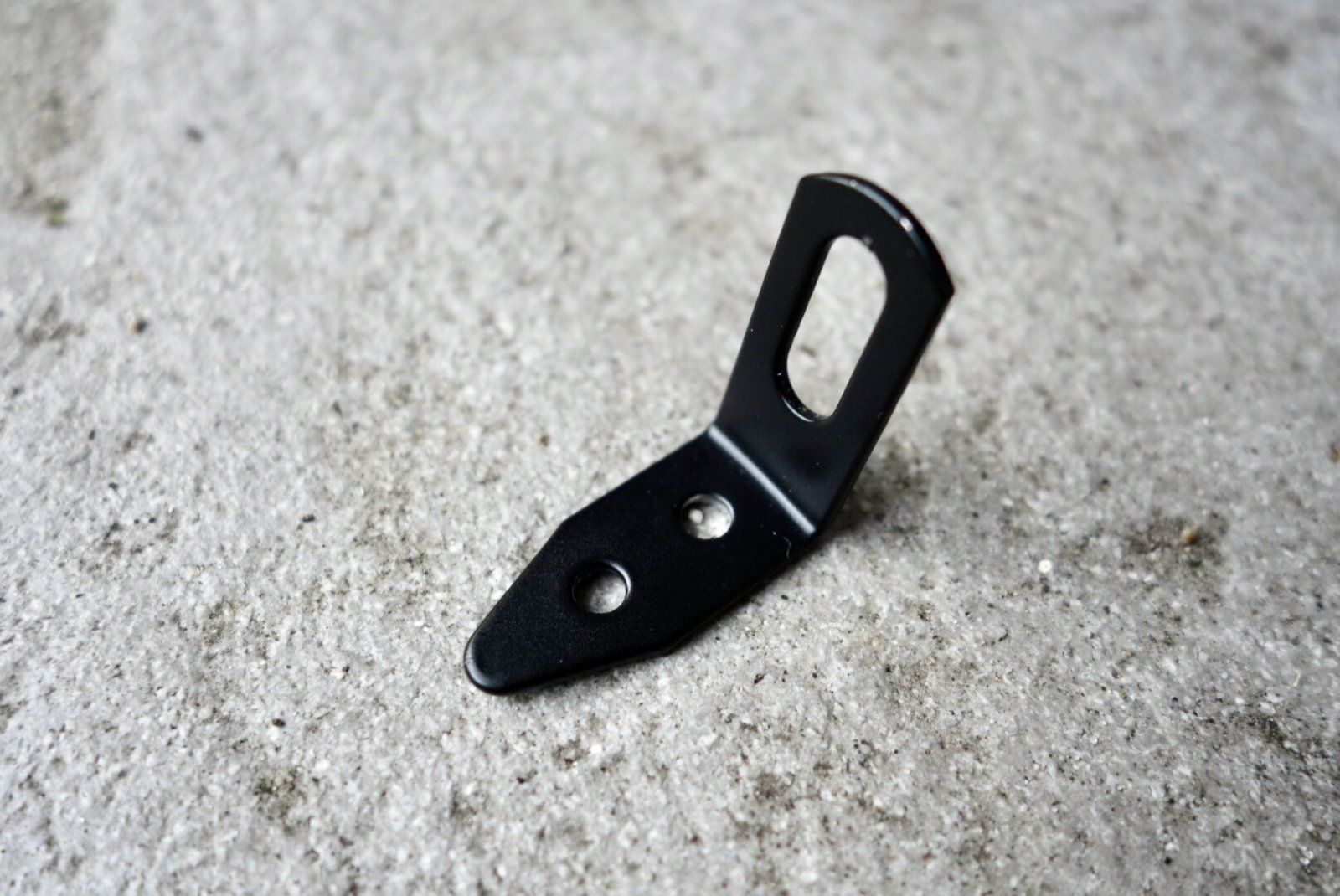

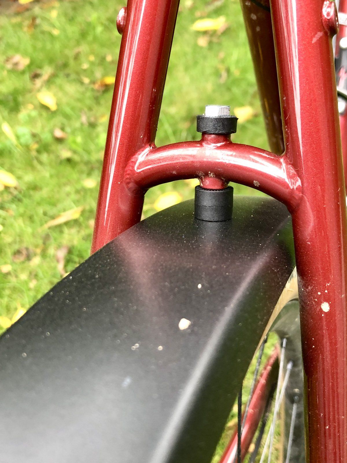

Ich habe es schon im "zeigt her die Gravel Bikes"-Faden gezeigt. Aber es passt hier wohl besser. Ich habe ein paar SKS Edge AL 56 an meinem 2020er IconX verbaut. Die Gabel ist allerdings von PlanetX, nicht von Veloheld.
Die SKS Edge AL 56 musste ich etwas modifizieren. Sowohl für den Rahmen, als auch für die Gabel sind die Bleche eigentlich einen Tick zu breit. Der genietete Halter des vorderen Bleches war zu kurz um ihn an der Gabel befestigen zu können.
Ich habe ihn entfernt und stattdessen die (für meinen Rahmen überflüssige) etwas längere Cliphalterung des hinteren Bleches benutzt. Das passt recht gut. Allerdings ist der Halter am Übergang zum Steg mit einem Gelenk versehen, was ihn beweglich macht, aber im Gelände auch klappern lässt. Falls die Bleche dranbleiben sollten, muss da noch eine starre Verbindung her.
Aber fürs Erste kann man man noch ein wenig mit dem Sitz des Bleches experimentieren.
Für das hintere Blech konnte ich die Cliphalterung nicht gebrauchen. Im Bereich der Sitz- und Kettenstrebe ließ sie sich nicht sinnvoll befestigen. Bei der Kettenstrebe ist wenig Luft für das breite Blech, da habe ich ein schmales Stück Blech als Verlängerung benutzt.
Auf Höhe des Befestigungspunktes der Sitzstrebe hat das Blech ein neues Loch erhalten, die Abstandhalter sorgen dafür, dass das Blech nicht an die Streben stößt.
Das hintere Blech sitzt perfekt, wackelt und klappert nicht. Mal sehen was passiert, wenn ich den ersten Ast mitnehme. Das Ganze könnte man natürlich auch noch mal in schick basteln, aber erstmal reicht es mir für die Anfangs- und Probezeit.
