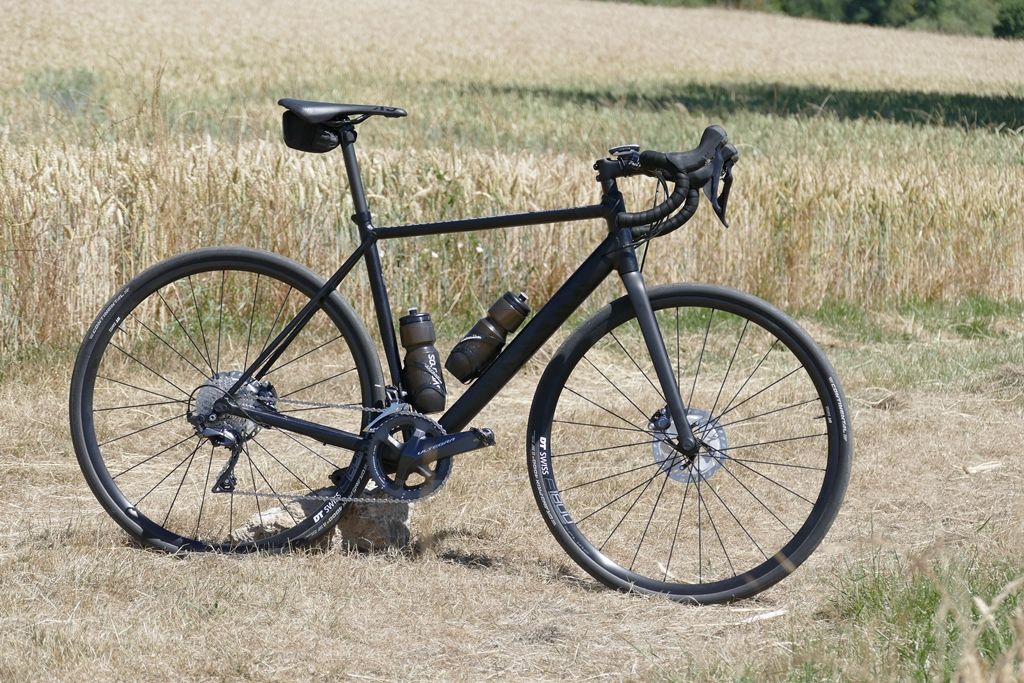

Danke für eure Antworten! Das Canyon Endurace wurde jetzt von mir auf die Ultegra CX-Kurbel mit 46/36 umgebaut. Der Umwerfer wurde auf der untersten Stellung des Sockels fixiert, Zug nachgespannt und noch etwas am Schräubchen getrimmt - passt und funktioniert einwandfrei!
Über den Sinn eines 46er Kettenblatts habe ich schon reichlich diskutiert - das erspare ich mir hier lieber ;) Nur so viel: Für meine Zwecke einfach perfekt!
...und sooo sieht es jetzt aus :)

Sieht sehr gut aus, gefällt mir.
Und wenn es dir somit besser passt von der Übersetzung und vermutlich höheren Trittfrequenz, dann ist ja alles super.

Wie schon oben beschrieben, habe ich doch nicht nur das große Kettenblatt getauscht, sondern die komplette Kurbel. Also jetzt 46/36 statt vorher 50/34. Die andere Kurbel habe ich bereits verkauft.
Gründe warum 46/36 statt 46/34: Die Steighilfen der KB sind aufeinander abgestimmt, der Schaltsprung von 46 auf 36 ist genial, das 36er reicht mir für mein heimisches Terrain, der Mehrpreis durch Kauf und Verkauf war nur geringfügig.
