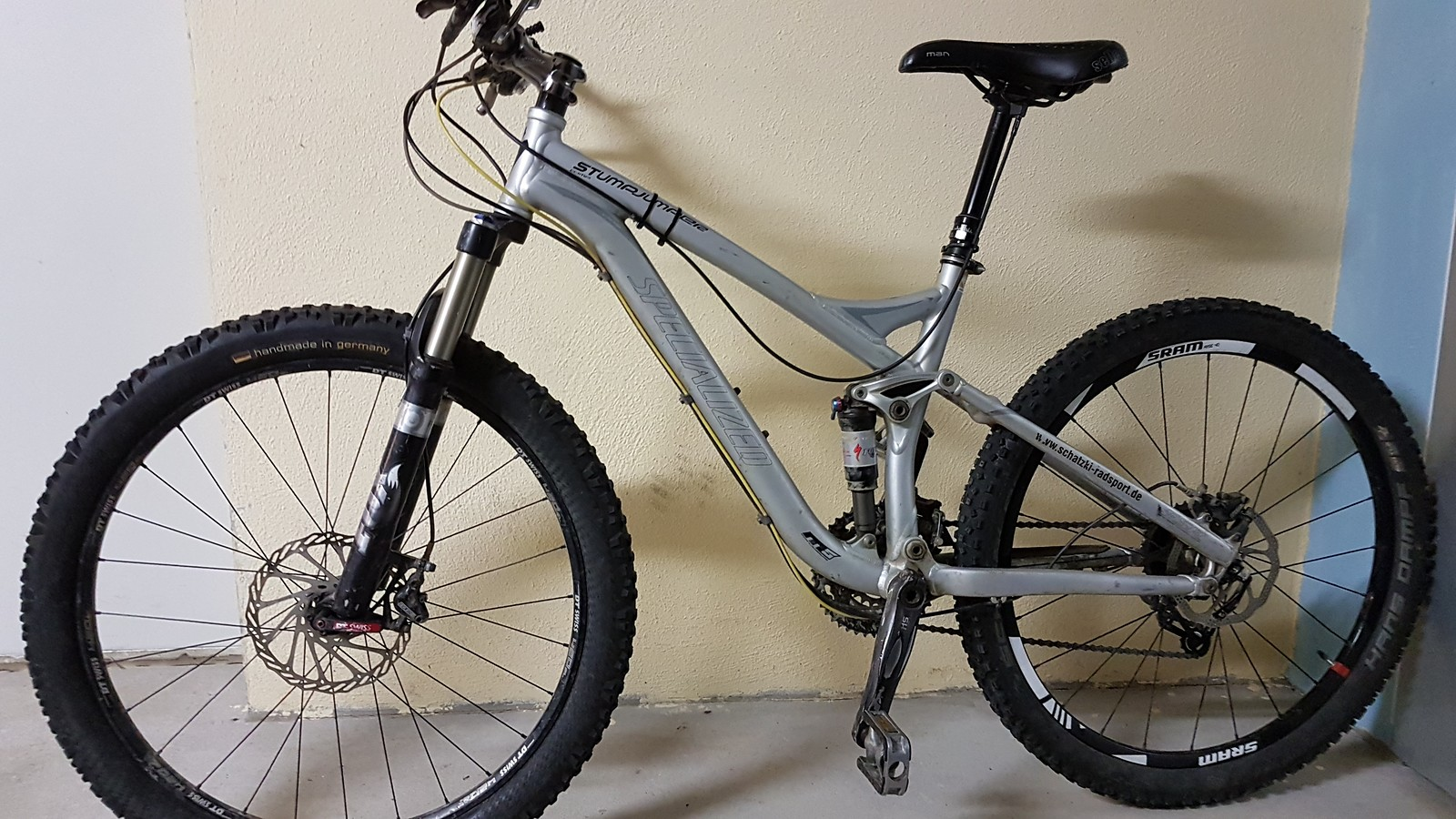

Hier das find ich noch sehr attraktiv. 500€.
Die Schaltung scheint runter gerotzt, der Dämpfer 'nen Service zu brauchen, wie auch die Gabel. Wenn ihr erfahrene Bastler seit, könnt' ihr das Service-Kit für die Gabel easy selber einbauen. Dafür schon mit Dropper-Post. Schhaltung, mit der vom Radon zu ersetzen und es braucht Ende 2020 kein neues Bike.
Sieht jetzt auch ganz gut aus, aber 500€ (und das kann ich verstehen) möchte sie nicht ins blaue Ausgeben. Die 100-200€ für nen Rahmen und Kleinkram geht schon, da sie das Rad sonst eben dann als Stadtrad nehmen könnte...

Dann hab ich ihr das geschickt:
Und jetzt eskaliert Sie :D aber ich kann nicht erkennen was ich vom Radon verwenden könnte und was nicht? Ich sehe, dass sie Ablenkung des Umwerfers andere ist als beim Radon....
Ich weiß nur, ich brauche neue Laufräder (da die Bereifung eh fertig ist, zähle ich das mal nicht)
Sicherlich nicht passen wird die Sattelstütze. Beim Umwerfer dürfte es Probleme geben, wenn Deiner noch nicht die Möglichkeit hat, ihn alternativ aus beiden Richtungen anzusteuern. Dann muss der neu.
Der Rest sollte soweit passen.
Bedenke jedoch: Der Rahmen ist eigentlich für 650b-Laufräder ausgelegt. Du kannst aber schon die vorhandenen Teile einbauen. Nur kommt dann das Tretlager etwas tiefer, Lenk- und Sitzwinkel werden steiler. Wie sich das fährt - keine Ahnung.
Dabei seit
19. März 2014
Punkte Reaktionen
79
Naja aber dann wären Laufräder, Umwerfer, und Sattelstütze fällig....
Sattelstütze 10€
Laufradsatz so 110€
Schaltwerk 50€
(Ich hoffe ich hab kein Scheiss gefunden und das stimmt so grob)
D.h. mit Reifen und dem Rahmen stehen da auch mehr als 300€ auf der Uhr...
