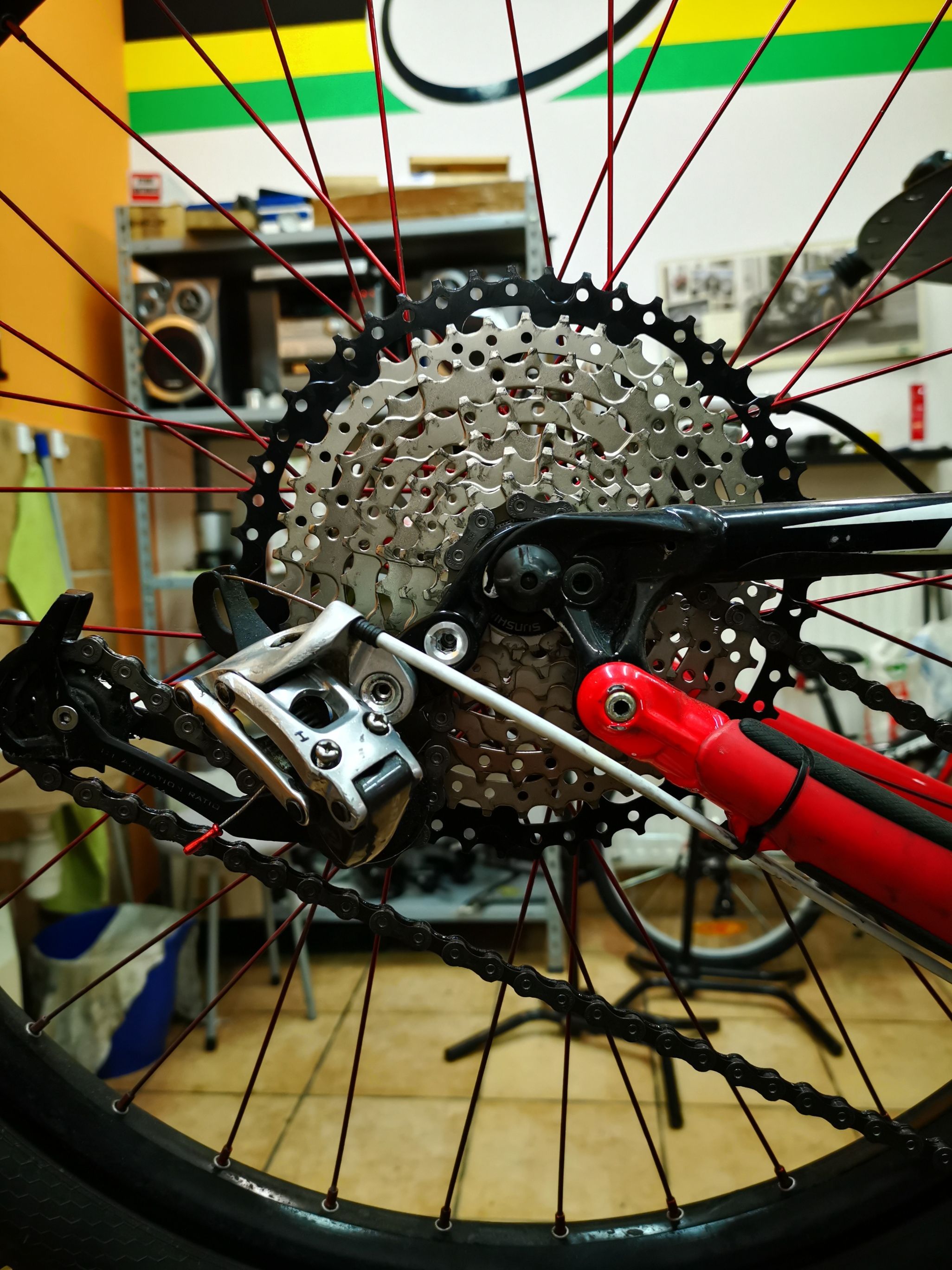

Hallo jungs...
im orginal hatte das Rad 3x9....haben wir umgebaut auf 1x9....vorne 32T hinten 11-32
bergauf gig das nicht so gut....darum habe mir eine Sunshine (China) kasetet besorgt mit 11-50
schaltung x9 mittlerer käfig
nun das problem, im 1. gang berühren sich 50 scheibe und röllchen von der schaltung...in den gängen 8,9 überspringt die kette unter last....die kette ist eine 9-er verlänger um 3 glieder
was rattet ihr mir?
-schaltung mit langem kafig?
- vorne vieleicht 34,36?
der umbau muss gunstig sein da ende des jahres eine eues Bike in haus kommt
Entschuldigung fur mein schlechtes deutsch
50-11 = 39

glaubst du ein langeres schaltauge helfen?
Ich glaube gar nichts . Es kann funktionieren aber vielleicht auch nicht . Mußt halt testen da ein 9fach Schaltwerk für ein so großes Ritzel nicht vorgeehen ist .

sram x-9 morgen testen wir was mit langem kafig was passiert

Dass die Kapazität auch passen muß ist ja klar aber beim 9 u. 10 fach Schaltwerk läßt sich das Schaltröllchen nicht weit genug von den Ritzeln wegstellen .

Klar kann es sein das man die Kassette mit basteln geschalten bekommt.
Ich bin aber relativ sicher das es nie richtig sauber in allen Gängen funktionieren wird.

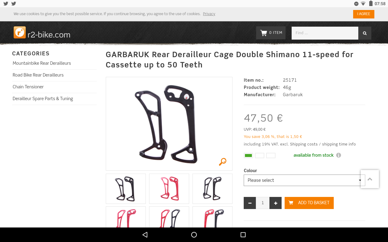

Mit dem Goat Link wie ihn @memphis35 gepostet hat, könnte es klappen, musst es halt probieren. 11x XT mit dem GS Käfig (also das kürzere) klappt bei mir mit Goat link am Hardtail. Kapazität ist aber am Limit, mehr geht nicht.
Käfig ist einfach zu kurz für die Ritzelkapazität. Da hilft auch keine Schaltaugenverlängerung.
Ich bin mit meiner alten X9 bei 42 Zähnen hinten und dem Einbau von10er Röllchen an der Grenze des Machbaren angekommen.
Sind wir doch mal ehrlich... Es bleibt immer ein Kompromiss deutlich über die Herstellerempfehlung hinauszugehen und funktioniert nur in den seltensten Fällen tadellos
Die B-Schraube muss dazu bis auf max. eingedreht werden und verschlechtert mit jeder Umdrehung die Performance der Schaltung.
Ganz abgesehen davon, dass dein altes Sram 3x9 Schaltwerk nicht im Ansatz für solche Riesen-Ritzel ausgelegt war. Die gängigen, auch von dir zitierten Umbaukits, zielen auf eine marginale Erweiterung (max.46Z. auf max.50Z.) bestehender 11-Fach Systeme wie einer XT M8000 ab und sind nicht für eine Übermutation einer ollen 9-Fach Schaltung gedacht. Kompatibilität mal ganz außen vor gelassen.
Klar kannst du dir es nun irgendwie hinpfuschen. Mit Inkompatibilität der Teile, extremem Shadow Shifting, wo es dir die Ketten 2-3 Ritzel beim Rückwärtstreten versetzt, etc. ist zu rechnen.

Das Problem wird nicht die Länge vom Käfig sein (3x9 hatte von Haus aus langen Käfig) sondern das die obere Rolle nicht weit genug versetzt ist. Mit so einer Linkextension kann man dann zwar vielleicht das große Ritzel schalten aber bei den kleinen Ritzeln steht dann die obere Rolle meilenweit weg und es schaltet schlecht bis gar nicht.
