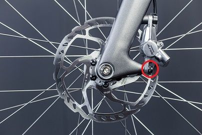

Der Sattel wird direkt ohne die konkav / konvex Scheiben montiert .
Mit Adapter
Ohne Adapter
Oben Unten
