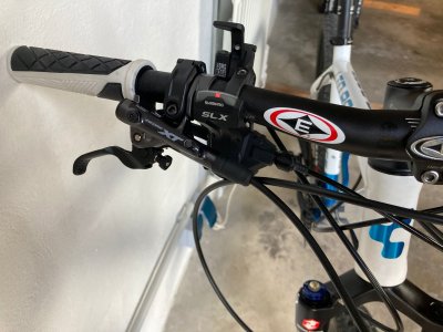

Was ich jedoch neben den von dir angegebenen Teilen gelesen habe, war, dass wohl auch ein Distanzring von 1,85mm notwendig wäre. Kannst du dazu genaueres sagen?
Mein größtes Problem ist aktuell eigentlich, dass ich durch den Umbau auf die Shimano Bremse, meine aktuellen 3x9 SLX Hebel nicht mehr „richtig“ unter bekomme, da diese mit dem I Spec EV nicht kompatibel sind und ich keine Möglichkeit finde, die besser platzieren zu können. Evtl. lässt sich das ja sogar einfacher lösen?

Die Shifter sind doch mit Schelle oder habe ich da gerade einen Denkfehler? So wie es aktuell ist, hängen die Schalthebel hinter dem Bremshebel.
Du hast zwei Möglichkeiten:
Du kannst die beiden Ganganzeigen abschrauben und die entstehenden Löcher mit Klebefolie oder einem selbstgefertigten Plastikdeckelchen verschließen. Hier ist etwas Fantasie gefragt.
Andere Möglichkeit wären andere Schalter:
https://rad-spannerei.de/produkt/schalthebel-microshift-sl-9/So könnte das dann aussehen: https://fstatic1.mtb-news.de/v3/20/2072/2072021-khn6odprfitd-dsc02061-original.jpg
Ja, diese Schalthebel hatte ich auch zunächst gefunden, nur wenn ich diese mit meinen aktuellen vergleiche, habe ich das Gefühl, dass die Schaltposition die gleiche bleibt und die Hebel damit immernoch hinter der Bremse hängen.
Hab diese Shifter sowohl unter einem BL-201 als auch unter einem BL-501 hängen.
Passen perfekt.
Deine sind die M8000er, oder? Dann sind die baugleich zu den 501ern. Oder sind das die neuen abgestützten 8100er? Da weiss ich es leider nicht.
Bei Deinen Shiftern ist die Anzeige vorn/oben, bei den verlinkten Alivio hinten/unten. Also auf der anderen Seite.
Wie wärs mit Position tauschen..also Trigger Richtung Griff und Bremshebel innen? Natürlich nur wenn du dann noch richtig rankommst, aber für mich und meine langen Finger ist das wunderbar!

Die Deckel müssten auf der unterseite sein ist zumindest bei meinen slx 9 fach hebeln so.
@Freddy190 Wäre gut wenn noch erklärst was du an der Schalthebel postion gern anders hättest ?
Da gehören sie bei der Bremse auch hin. Nur muss dazu die Ganganzeige ab und auch die Schutznase (an der Schelle des Schalthebels) neben der Ganganzeige abgefeilt werden.
Die Bremse 15mm weiter nach innen und die Hebel in den Bereich der Bremse zwischen Halteschelle und der Nase, die den Lenker berührt.
Sieht bei mir (mit Sram 3x10) so aus und ist bequem erreichbar trotz der Flanschgriffe.
Die Drücker der Schalthebel beginnen am Flansch.
Das habe ich versucht, jedoch rutscht die Bremse dann soweit Richtung Mitte des Lenkers, dass die kaum noch zu greifen ist, da die SLX Shifter sehr breit sind.

Die Idee die SLX Shifter zu modifizieren, das sie weniger sperrig sind, finde ich ganz gut und werde ich wohl mal versuchen.
Aktuell hängen die Hebel zum schalten direkt am Bremshebel dran ohne Platz dazwischen, was das Schalten sehr unangenehm macht, da man dann meist auch die Bremse mit zieht.

Genau das habe ich gesucht, da ich auch der Meinung war, dass die Schelle nicht neben, sondern "in" die Bremse muss. Also genau wie du erklärt hast zwischen Halteschelle der Bremse und der Nase zum Lenker. Nur habe ich das mit den aktuellen SLX Shiftern nicht hinbekommen. Ob das durch manuelles "nachbearbeiten" der Shifter passt, werde ich versuchen. Ansonsten eben mit den Alivio versuchen, wenn das evtl. einfacher ist.

Zunächst werde ich versuchen die SLX Shifter so zu modifizieren, dass sie an der richtigen Stelle (zwischen Schelle der Bremse und Nase zum
Lenker) platziert werden kann. Also Ganganzeige entfernen und ggf. etwas abpfeilen. Sollte das nicht passen, ggf. mit den Alivio Shifter testen.

Wie ich weiter oben schon geschrieben hab wenn du die Ganganzeige abmontierst müsste auf der unteren seite der Ganganzeige theoretisch ein Deckel sein der dann drauf kommt.
