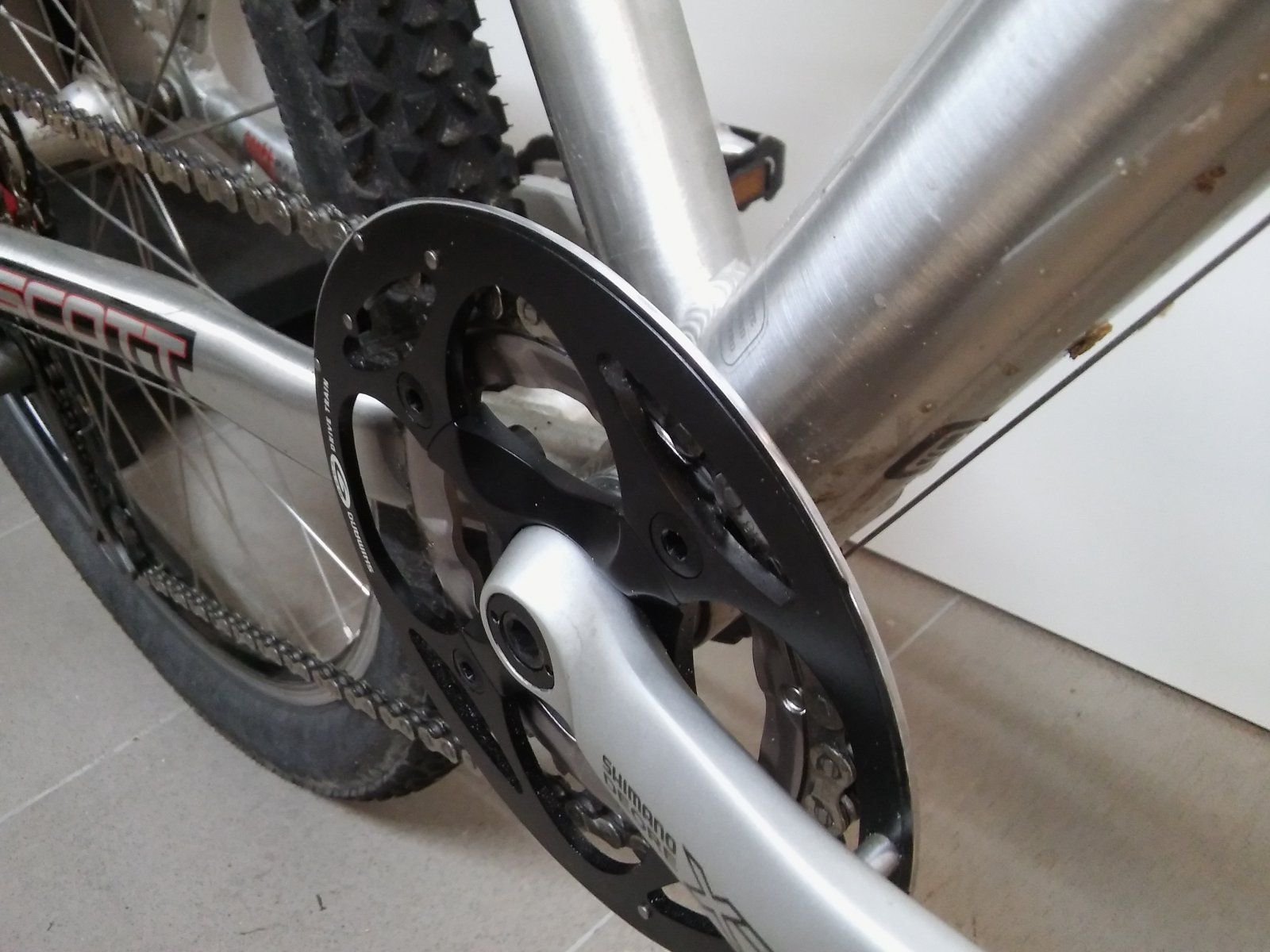

Kleines Kettenblatt abgeschraubt.
Das große Kettenblatt sollte dran bleiben, als Schutz bei Fahrten mit Jeans.
Also mit Bolzenschneider und Flex die Zähne abgemacht und das Ganze etwas verrundet.

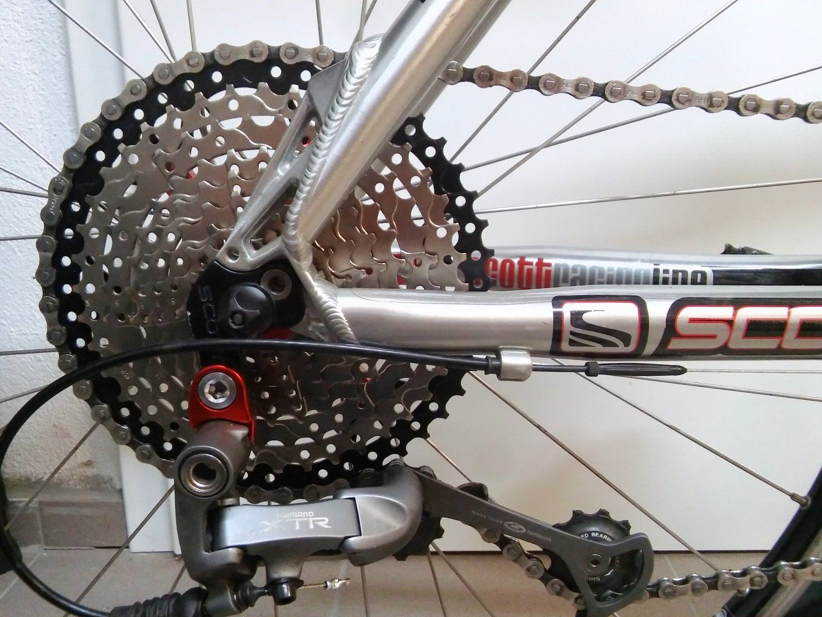

Am Hinterrad die alte Kassette gegen die neue von ZTTO getauscht.

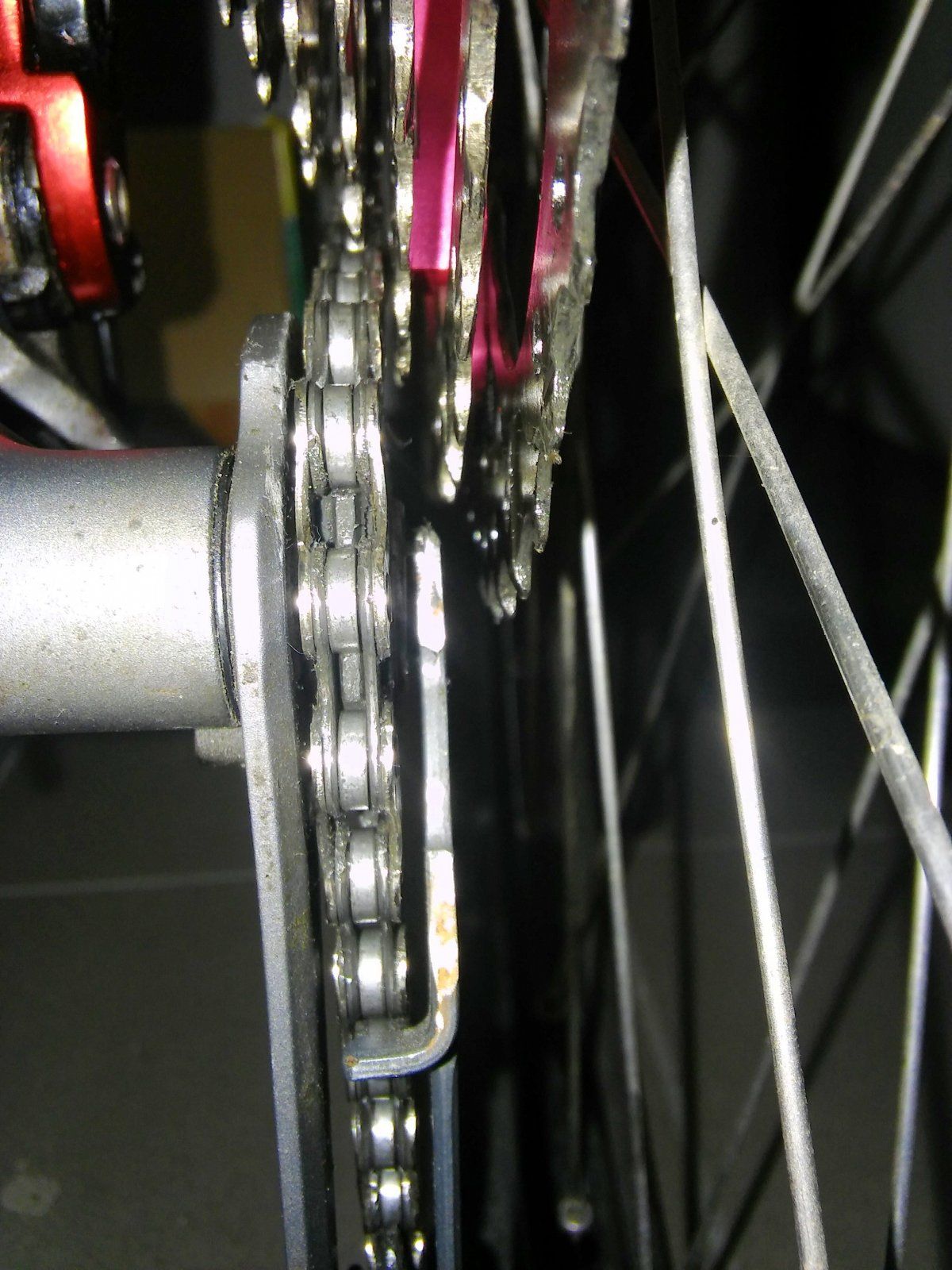

Bei den ersten Schaltversuchen bemerkte ich, dass das Schaltwerk zu "flach" in die größeren Ritzel geschwenkt ist.
Auch gab es eine Kollision des inneren Schaltwerkkäfigs mit den größeren Ritzeln.
Lösung: Innenteil des Käfigs abgeflext, Schaltaugenverlängerung bestellt und montiert.
Die Schaltaugenverlängerung passte nicht sofort an das Scott-Schaltauge, es musste kurz die Feile geschwungen werden.

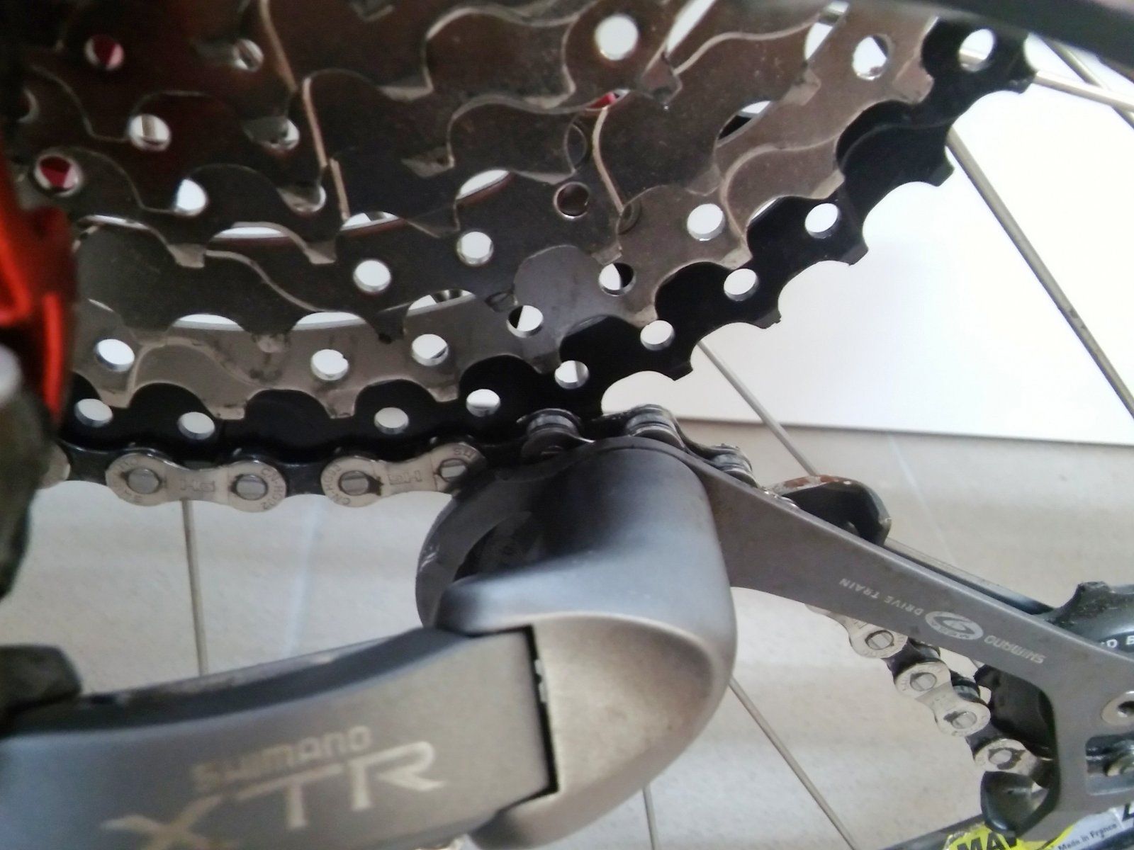

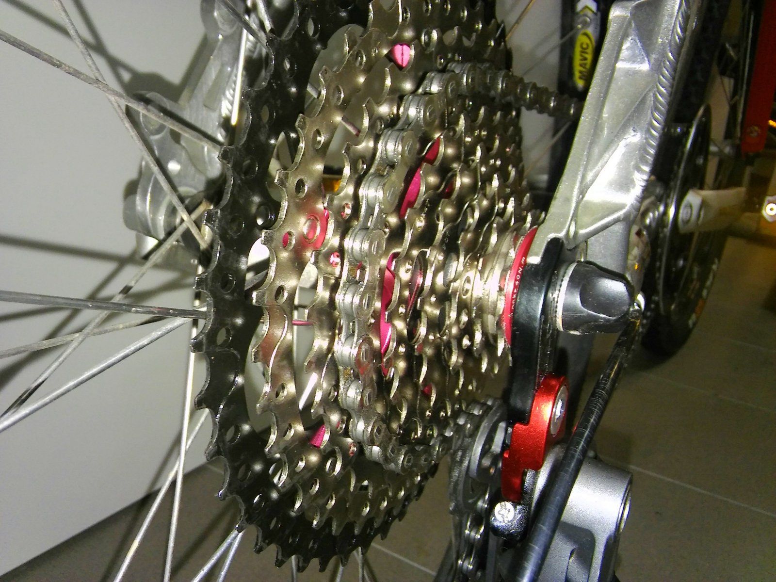

Nach der Einstellung der Schaltung wurde das kleine bzw. große Ritzel geschaltet:
Beim großen Ritzel ist das Röllchen sehr nahe an der Kassette.
Beim Schalten aufs größte Ritzel rattert es deswegen kurz, bis sich die Kette vollständig umschlungen hat.
Die Kettenlänge wurde im Übrigen gleich belassen.

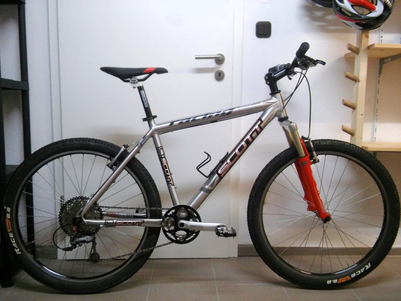

Endzustand:

Beim Schalten vom 2.größten auf das größte Ritzel rattert es kurz, weil das obere Schaltungsröllchen das Ritzel berührt.
Und beim Rückwärtstreten fällt die Kette vom größten Ritzel auf kleinere Ritzel.
