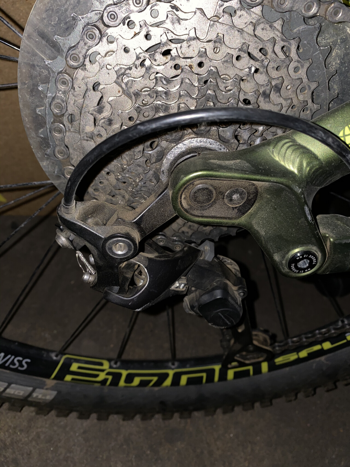

Aktuell habe ich folgendes Schaltauge. Alles bis auf auf das Schaltauge ist da.
Daran kann ich es aber nicht montieren oder? Was wäre dabei das Problem?

Dein 12x Schaltwerk wäre mit dem alten Shimano Schaltauge an der falschen Position. Wird nicht funktionieren.
Canyon hat möglicherweise die Namen der Schaltaugen geändert. Habe folgendes bestellt und am Strive cf 2015zusammen mit XTR 12x verbaut.
Canyon Materialnummer: 10001125
RDHA CAYN GP0155-01 TA SRAM bk
AM Schaltaugen / RD-Hanger
Hier noch der Link: https://www.canyon.com/de-de/gear/c...r-hangers/schaltauge-gp-0155-01/10001125.html
Sonst einfach kurz bei Canyon direkt nachfragen.

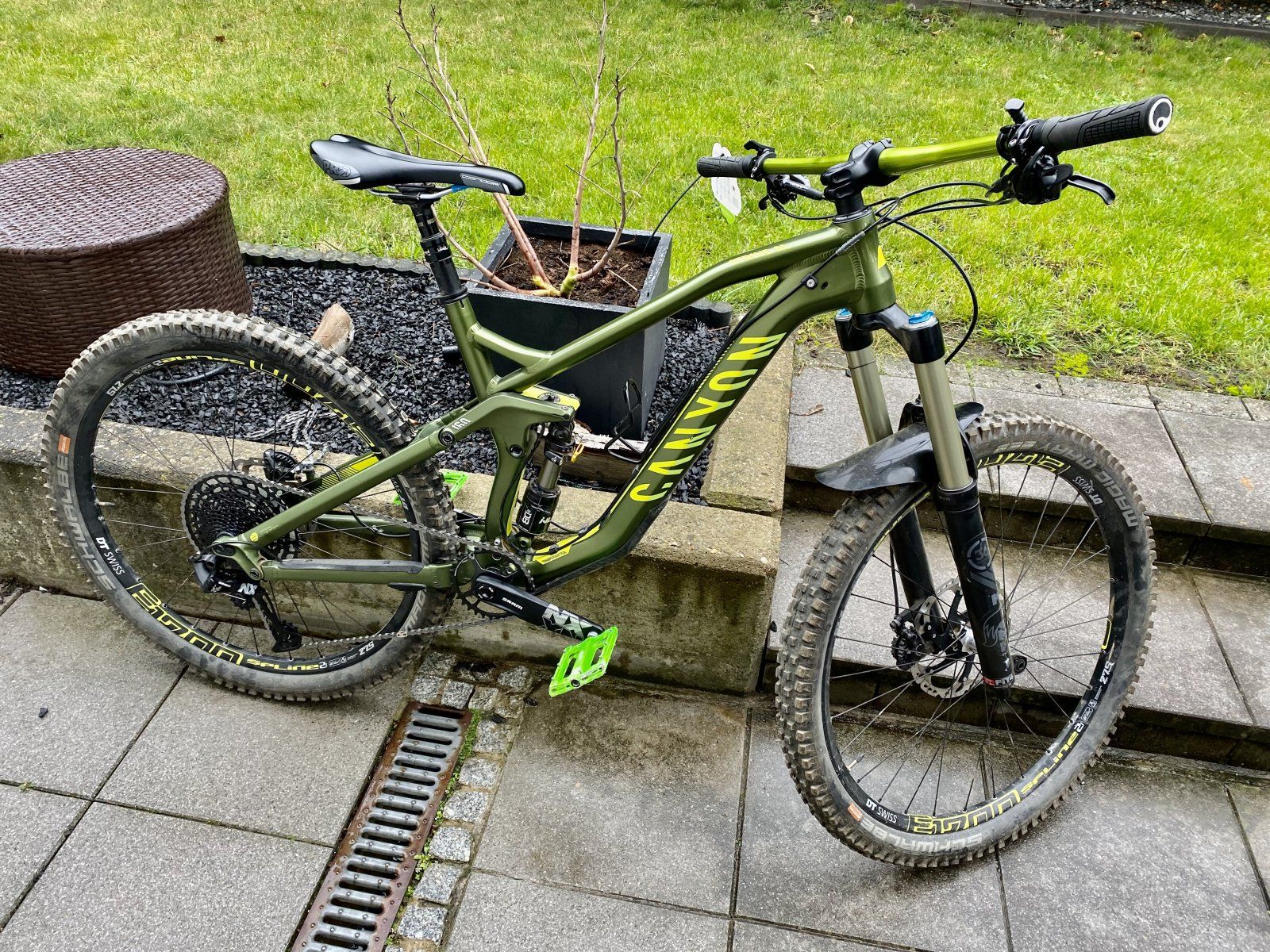

Fertig ? freue mich schon auf das erste fahren.
Hätte vor dem Umbau allerdings gedacht, dass es mir an leichten Gängen fehlen würde. Habe aber festgestellt, dass ich nie so einen leichten Gang wie jetzt hatte. Eventuell muss dann doch noch ein größeres Kettenblatt her, damit es obenrum passt.
Muss ich doch mal rechnen ?
